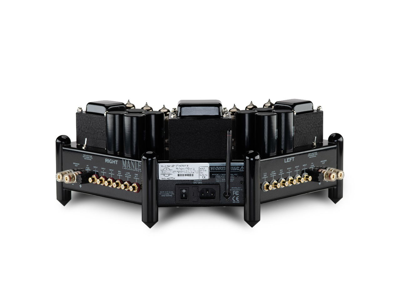

首先从外观看来,老款机箱是黑色皱纹粉末涂层的,配蓝灰色氧化铝拉丝面板。机身从面板到尾部的深度较深,俯瞰真的很像一只魔鬼鱼。新款的机箱采用亮面涂层,给人一种高级感,面板依旧是蓝灰色,铭牌下方增加了一个淡蓝色小开关,用来静音。机身尾部在电源后方切短了,没有了老款那么深,但增加了一根RF(射频)接收天线。为了保持平衡,在尾部增加了两根脚锥,这样一共四根脚锥支撑起整台功放,稳如泰山。

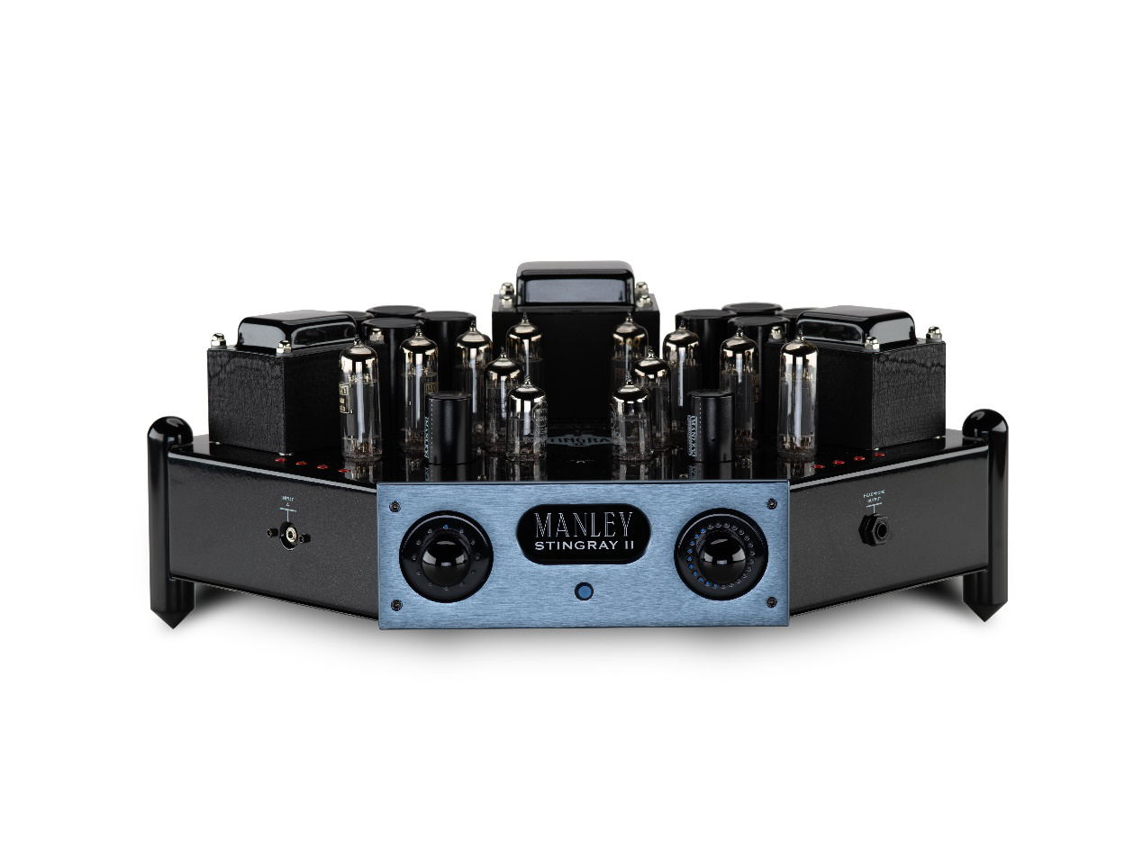

1、颠覆了传统胆机四四方方的外形:传统胆机外形绝大部分都是长方形,有点像西装一样古板。许多人也常抱怨说已经审美疲劳了。STINGRAY这个六边形的外观着实给人一种眼前一亮的视觉冲击。
2、聪明的设计师充分利用这个六边形,将变压器的干扰降到最低:我们知道,变压器是电磁转换的器件,在它工作的时候,线圈和铁芯周围遍布看不见的磁力线,电源变压器尤为严重。如果电源变压器摆位不正确,它工作时产生的交变磁场会严重地耦合到输入变压器,使输出变压器感应出噪音,这是HiFi放大器的大忌。设计师设计这个六边形来摆放这三个变压器,故意让电源变压器磁力线最小的四个角对着输出变压器,这时对输出变压器的干扰就几乎没有了,实在太巧妙了!这也是STINGRAY听起来背景非常干净的重要原因。美国另一个音响厂家CARY生产过一台300B单端胆机,其变压器的布局也是参照MANLEY这样的摆位,可惜整体的外形没有设计出新意,依然是方形的。
全新的STINGRAY II将以前老一代的每声道一个的音源切换旋钮功能做到了面板的左旋钮上,通过左旋钮实现音源的切换;平衡左右声道的调节和音量的控制功能归右旋钮。MANLEY将原来繁琐的机械切换改成由单片机实现的功能控制,不仅简化了信号输入流程,使信号更直接,又避免了机械触点老化可能产生的各种杂音,这不得不说是一种进步。MANLEY既保留了该有的传统优点,有接纳了新的技术优势。这套单片机控制系统还有很多炫酷的功能(包括分别设置每路输入的增益,指示灯光,设置休眠时间等等就不在这个介绍,留给用家自己发掘。)面板的左侧是一个3.5的输入接口,可以接入数码音源;面板右侧设置了一个耳机接口,这意味着STINGRAY可以用来驱动耳机,当成一台耳放来用,功放当耳放,试问还有什么耳机驱动不了?
STINGRAY II每个声道是1支12AT7做电压放大,再进入一支12BH7做倒相推动(老款的是使用RAYTHON生产的6414古董管,估计是库存原因,升级到12BH7,不仅仅是因为12BH7管功率比6414大些,同时12BH7也有更多品牌厂家生产,给用户更多换胆玩味的选择)。后面的功率放大是每声道四只EL84做并联推挽输出,三极管状态下提供18W输出功率,超线性状态下有32W。

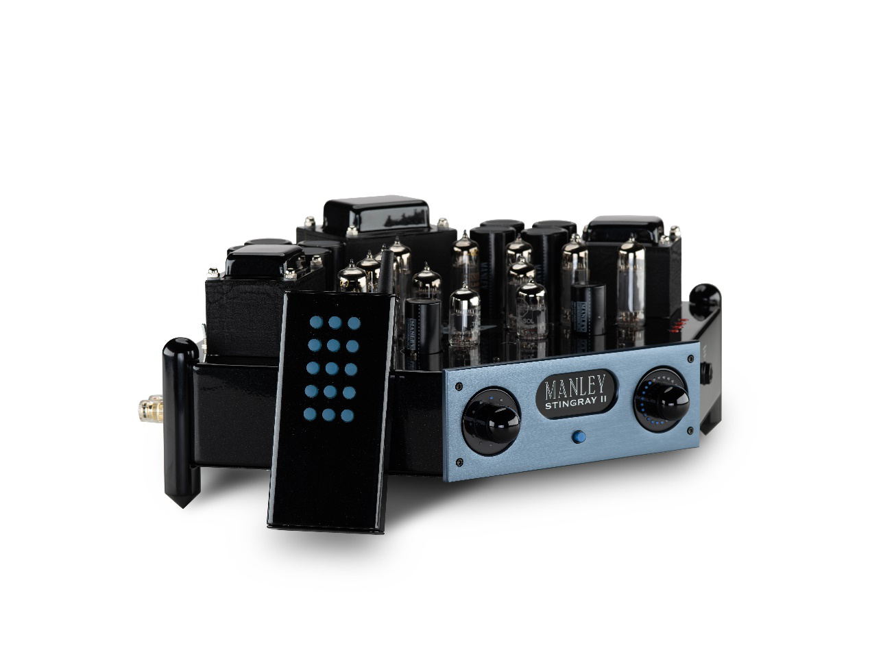

STINGRAY II随机附送一个遥控器。这个遥控器有点宽大,宽度差不多有我的手掌这么宽。体积大点与它提供的功能有关。MANLEY为STINGRAY II设计的这个遥控器除了常见的红外遥控方式外,还增加了一套RF(射频)遥控方式。红外遥控受红外线接收管的角度影响,超出它的接收范围就无法控制,而RF(射频)则不同,只要你带上遥控,即使隔开一堵墙都可以轻松控制。
