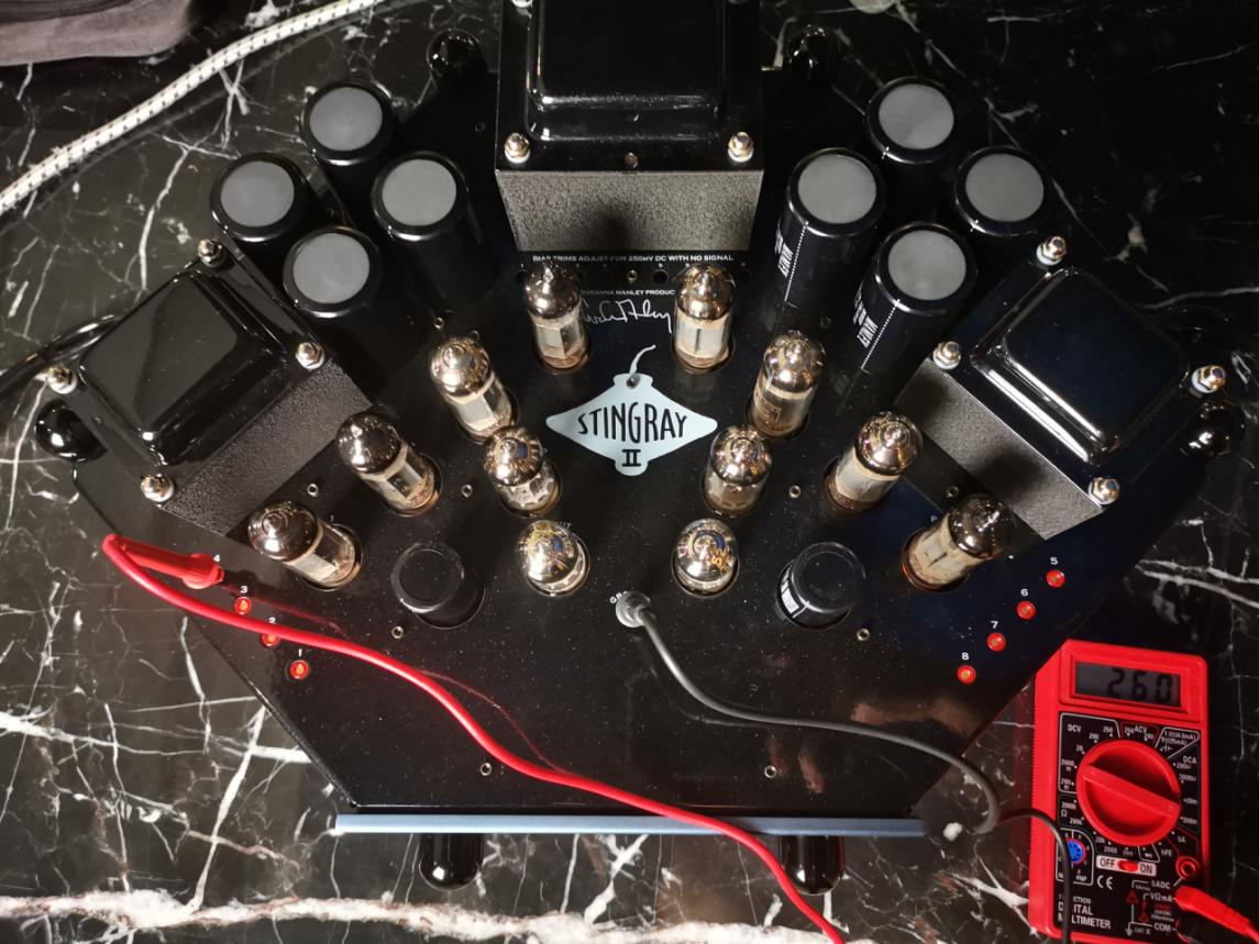

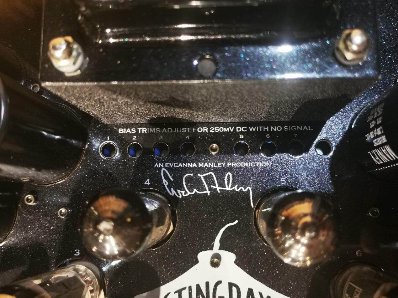

首先,我们需要找到偏压调整电位器和电压监测端子在哪里。偏压调整电位器在电源变压器附近。
而电压监测端子是两排红色的插孔,位于机箱两侧,比较显眼。插孔都有1234…的表示,分别对应该声道的四个功率管。我们还要找到另外一个端子:黑色的GROUND。位于两个12AT7电子管中间。

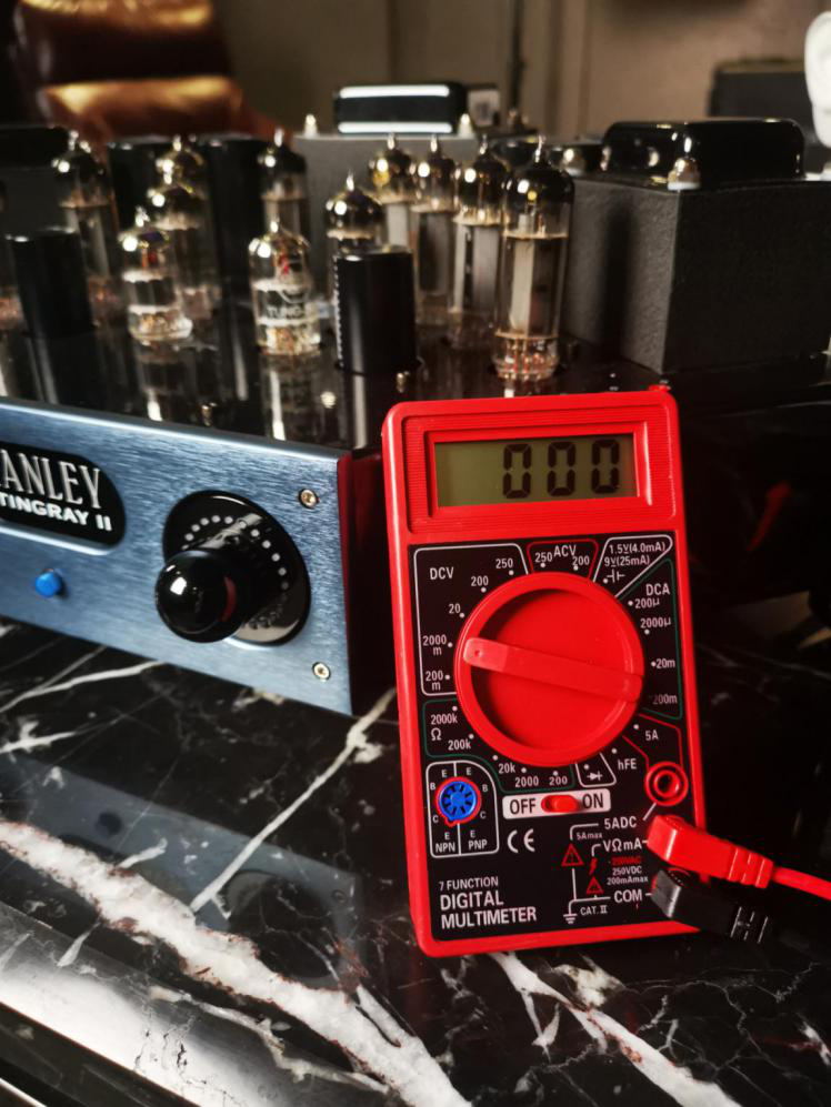

接着,我们取出随机附送的数字万用表,把表笔装在万用表上面。打开万用表的电源开关,将万用表拨盘转到DC 2000mV档。
※※※在这里需要注意的是,必须确保全程胆机始终与音箱连接,不能与音箱断开连接,以免烧毁输出变压器;还有就是断开胆机与音源的连接,并将音量至于最小的位置。
好了,现在我们将黑色的表笔插入黑色的GROUND端子,红色表笔插入红色的电压监测端子1,看看万用表上显示的读数是多少。根据MANLEY的设计要求,读数应该在250MV左右,如果偏差太大,需要用螺丝刀插入对应的偏压电位器进行调整;然后将万用表红色表笔分别插入234……,也是将电压调整到250MV。这里强烈建议调整完以后从头再检查一次,如有出入再仔细调整,因为这个偏压有时会互相牵制。一边声道调整完毕还调整另一声道。直到电压接近要求。这里还有一个小技巧跟大家分享一下:由于电子管是手工制作的,离散性有时会比较大,即使同批管也是如此。所以如果调整偏压的时候无法达到要求,大家可以试试将这个电子管与另外一个互换一下位置。
