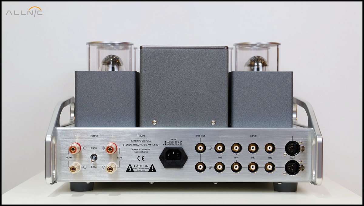

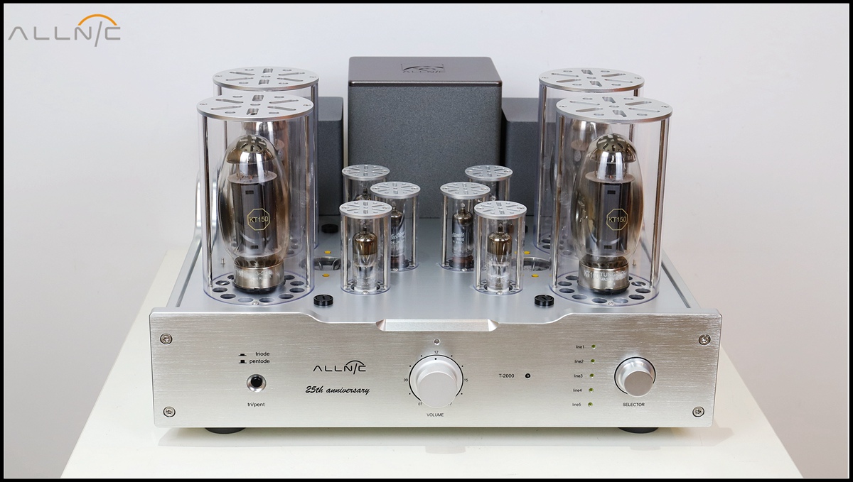

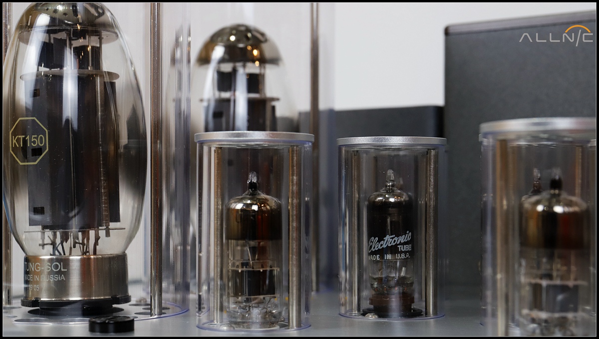

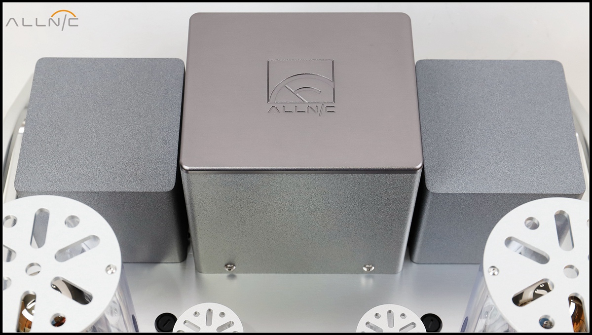

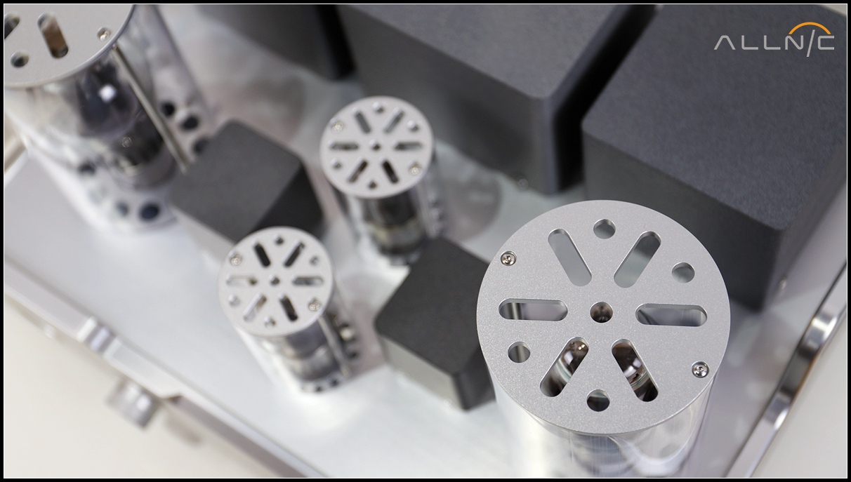

Allnic 奥立 T-2000 25th 周年 合并功放简介

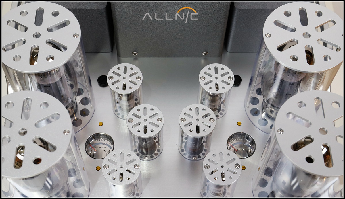

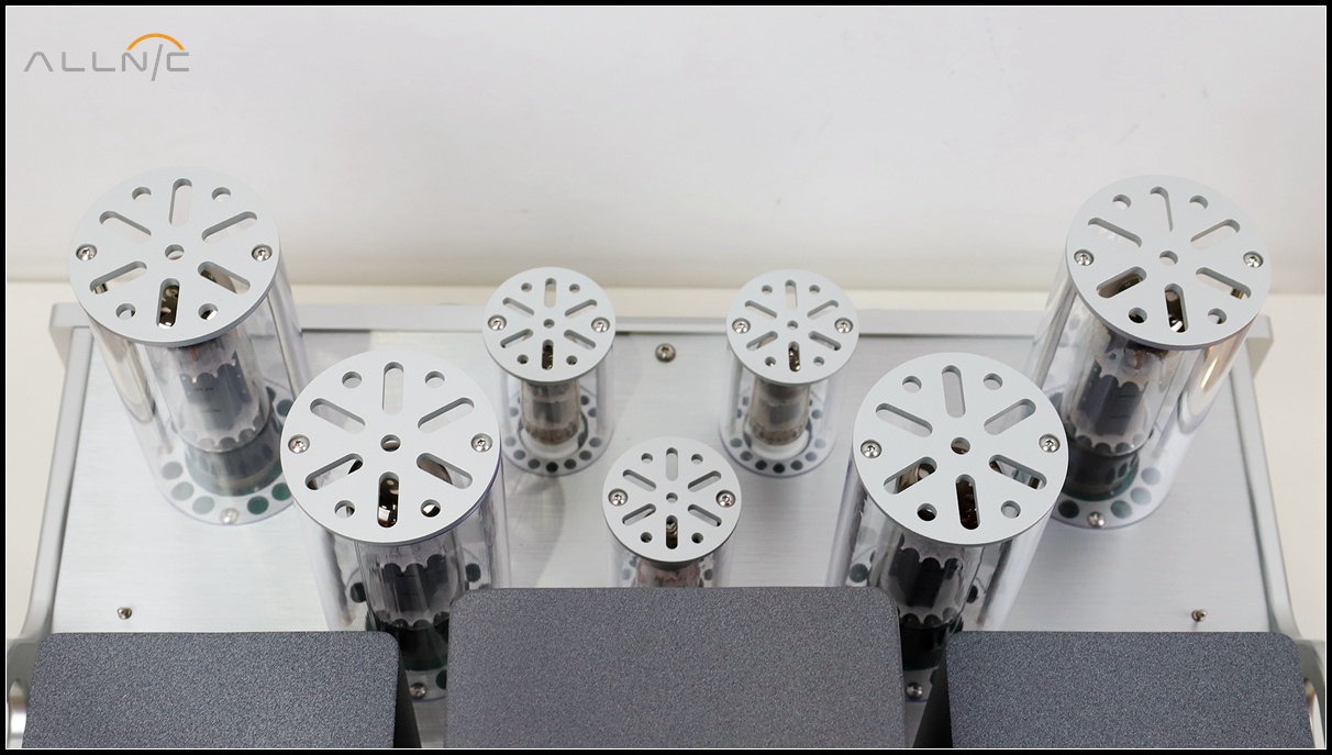

T-2000 25周年纪念版立体声合并功放是Allnic Audio采用KT150的放大器。和所有Allnic Audio的产品一样,T-2000 25th的变压器磁芯采用了坡莫合金(铁镍合金)。Allnic感谢西电公司的G.W.Elmen先生发明了用于变压器磁芯的坡莫合金,为世界各地的爱乐者提供了巨大的服务。
美感、优雅和力量。T-2000 25周年纪念版除了令人惊叹的清晰度、令人陶醉的动态和驱动力、铿锵有力的低音,以及标准设置下的低噪音和低失真,T-2000 25周年纪念版每声道提供五极管推挽模式100瓦功率,或三极管模式超过50瓦的功率,而且五极管/三极管的切换是 "即时 "的。T-2000 25周年纪念版提供了细腻、精致和细节,以及稳定、果断的功率。
T-2000 25th 特征:
▲在五极管模式下有100瓦的大功率输出,在三极管模式下为50瓦。T-2000 25周年纪念版是一款推挽式、三极管/五极管模式可切换的合并式功放。
▲新改进的带遥控41级银触点衰减器。T-2000 25周年纪念版采用了这款自制的优质衰减器,而不是碳膜电位器。Allnic衰减器,提供完整的通道平衡和极低的失真。
▲强大的驱动电路。Allnic相信在所有的放大设备中使用高品质、低噪音和强大的驱动电路的重要性。T-2000 25周年纪念版,只使用两级驱动电路来实现+35dB的电压增益,而不是像许多传统的功放那样使用三或四级。这使得信号/声音的重现速度更快,音染更小。在T-2000 25周年纪念版中,我们采用三极管模式的D3a管作为第二级驱动管,负载约为5千欧姆,使用20mA的电流。听众可以很容易地听到甚至 "感受 "到这种设计与比较传统的设计的不同。当你听T-2000 25周年纪念版时,请想象一下,它的声音与使用传统的12AU7或12BH7作为驱动管,负载约47千欧姆,使用2至3mA电流的功放的声音比较。

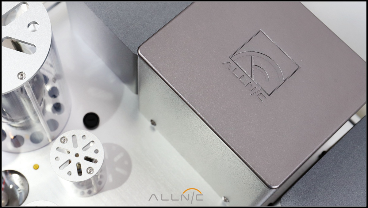

IMG_4650.JPG▲“全馈送”输出变压器。常规输出变压器使用预设的次级绕组来承受4、8和16欧姆扬声器负载,但是,这些常规变压器一次仅使用一个次级绕组,而其他次级绕组则保持“空闲”状态。这种方法有两个不利影响:首先,输出变压器没有以最大效率工作,从而相对于其电势降低了输出;其次,“空闲”绕组实际上并不是“空闲”:它们容易受到寄生振荡的影响,产生自己的“信号”,这种不良的电子信号会增加变压器的工作,使到达扬声器的放大信号失真。Allnic的“全啮合”变压器,通过4个独立的次级绕组来解决这些问题,这些次级绕组始终完全连接,从不“空闲”,这意味着所有次级绕组始终连接到扬声器,无论输出开关处于哪个位置您使用(4欧姆或8欧姆或16欧姆,取决于您选择的出厂配置)。结果是:既没有变压器输出效率的损失,也没有因次级绕组的寄生振荡而导致的失真输出信号。
大型镍/铁硅芯输出变压器。与我们其他型号的产品一样,Allnic使用了超大的输出变压器(96mm),其铁芯为镍和铁硅混合。与其他设计相比,这种设计可以用更少的绕组提供更高的电感量,从而获得了极宽的输出频率范围。
IMG_4665.JPG▲“软启动”电路。 Allnic使用软启动电路,仅在充分预热后,才为每个电子管提供高压电源。 这种保护性设计可延长灯管寿命,并减少灯管性能问题。

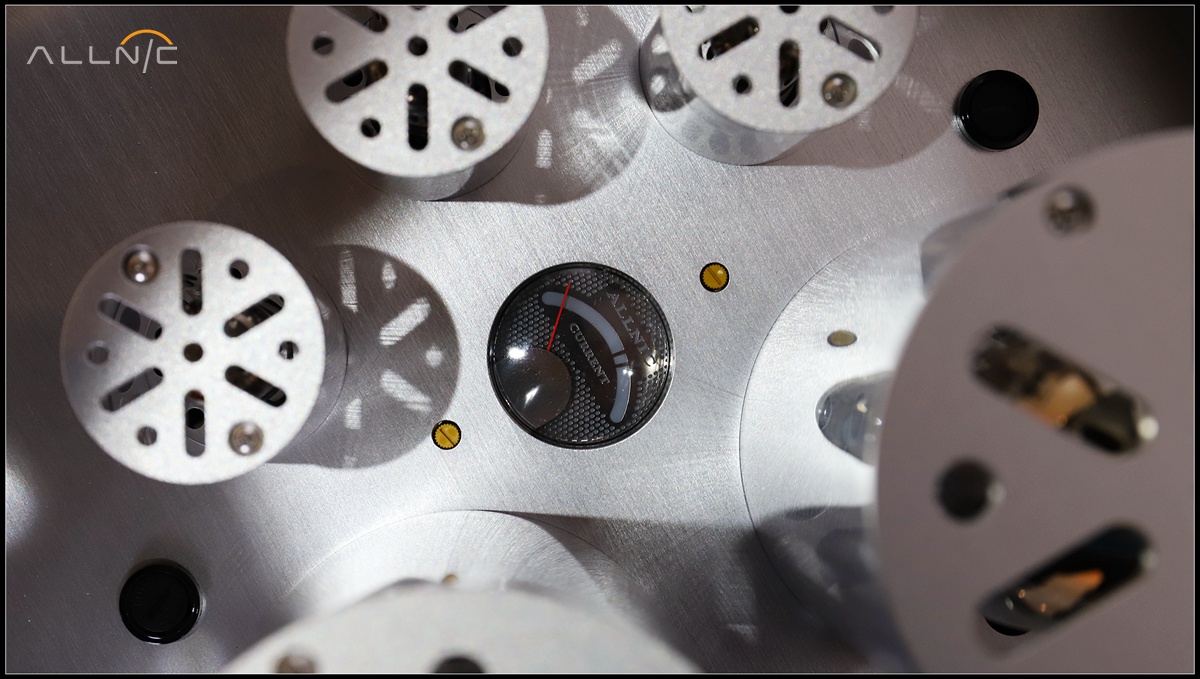

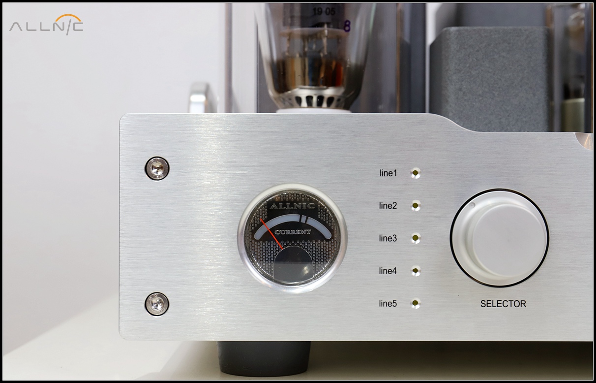

▲模拟功率管电流表。为了给功率管提供恒定的电流(偏置)监测,Allnic为每只功率电子管使用了单独的模拟电流表。这些电流表使您可以非常方便地随时查看电子管的状态。与传统的LED偏置显示器相比,电流表能简单、明确地显示每个电子管的状态。
IMG_4655.JPG技术指标
输出功率:100w + 100w ( 8Ω 负载, @ 1kHz)
失真:0.17% @1kHz @ 10W
频率响应:20Hz-20kHz 平直
信噪比:-80dB (CCIR, 1kHz)
阻尼系数:8 @ 8Ω 负载 @1kHz
IMG_4697.JPG电压增益:+26dB
输入阻抗:100kΩ (单端,非平衡)
输入灵敏度:1.3V达到额定功率
保险管:0.5A,250V,20mm慢融型(KT150); 5A,250V,20mm慢熔型(输入电源)
电子管:KT150:4只(功率三极管), E282F:4 只(第二级), 6AK6:2 只(第一级)
尺寸/宽深高:430mm(17 英寸) x 430mm(17 英寸) x 240mm(9.5 英寸)
重量:净重40公斤。

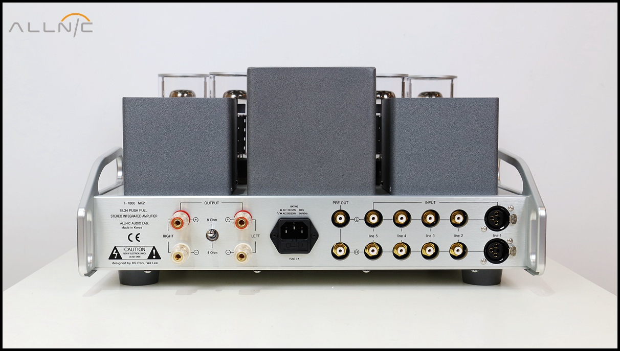

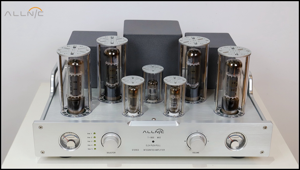

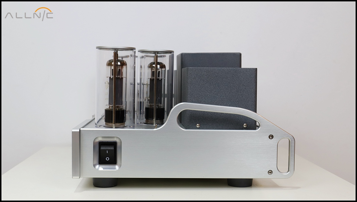

Allnic Audio 奥立 T-1800胆合并功放IMG_4589.JPGIMG_4618.JPGT-1800立体声合并功放是Allnic的EL34型号。 像所有Allnic产品一样,T-1800的变压器铁芯也采用坡莫合金(铁镍合金)。Allnic非常感谢Western Electric的G.W. Elmen先生发明了用于变压器铁芯用途的坡莫合金,为遍及世界各地的音乐爱好者提供了广泛的服务。
▲每通道40瓦推挽式功率输出
41级银触点衰减器带遥控
遥控41级银触点衰减器
自偏压控制
模拟功率管电流监控仪
软启动电路
IMG_4601.JPGIMG_4607.JPGT-1800具有以下功能:

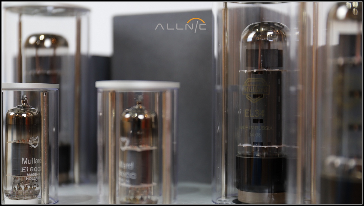

▲40 瓦大功率输出。T-1800是基于EL34功率管的推挽立体声合并式功放。
41级银触点衰减器带遥控功能。T-1800采用自制的优质衰减器,而不是外购的碳膜电位器。Allnic衰减器提供了完整的通道平衡和较少的失真。
强大的驱动电路。 Allnic相信在所有放大设备中使用高质量,低噪声和强大的驱动电路的重要性。 T-1800仅使用两级驱动电路。
"全馈送 "输出变压器。传统的输出变压器使用预设抽头的二次绕组来适应4、8和16欧姆的负载。然而,这些传统变压器每次只使用一个次级绕组,而其它次级绕组保持 "空载"。这种方法有两个不利影响,首先,输出变压器不能以最大效率工作,降低了相对于其实力的输出。第二,"空载 "绕组实际上并不是 "空转",它们会产生寄生振荡,产生自己的 "信号",这种不良的信号会加大变压器的负担,使流向音箱的放大信号失真。Allnic的 "Full Engagement全馈送 "变压器,通过4个独立的次级绕组来解决这些问题,这些次级绕组始终是完全连接的,从不 "空载"。这意味着无论您使用哪个输出开关位置(4欧姆或8欧姆或16欧姆,取决于您所选择的出厂配置),所有次级绕组始终连接到您的音箱。这样做的结果是,既不会损失变压器的输出效率,也不会因为次级绕组的寄生振荡而导致输出信号失真。
大型镍/铁硅铁芯输出变压器。与我们的其它型号一样,Allnic使用了超大的输出变压器(96mm),磁芯为镍/铁硅混合铁芯。这使得电感量比其它设计更高,绕组数量更少,输出频率范围更广。
"软启动 "电路。Allnic使用软启动电路,只在充分预热后,为每个电子管提供高压电源。这种保护性的设计,延长了电子管的寿命,减少了电子管性能问题的发生。
模拟功率管电流监控仪。Allnic使用模拟电流表显示每个通道的功率管状况。 与传统的LED偏置监控器相比,该仪表使在任何时候都能轻松查看每个灯管的状态,并且可以简单,明确地指示每个灯管的状态。
IMG_4606.JPGIMG_4626.JPG技术指标
输出功率        40w + 40w (4, 8Ω 负载, @ 1kHz)
失真        0.1% @1kHz @ 2.83V
频率响应        20Hz-20kHz 平直
信噪比        -80dB (CCIR, 1kHz)
阻尼系数        10 @ 8Ω 负载 @1kHz
电压增益        +38dB
输入阻抗        10kΩ (单端,非平衡)
输入灵敏度        400mV达到额定功率
保险管        交流电源3A / 250V(110W)(提供了两个–备用一个);电子管0.5A/250V,20mm玻璃型
电子管        EL34 :4只(功率三极管), E180CC:2 只(第二级,类似于5965和7062), 12AY7:1 只(第一级,可以用6072替代)
尺寸/宽深高        430mm(17 英寸) x 330mm(13 英寸) x 240mm(9.5 英寸)
重量        净重22公斤。运输重量23公斤

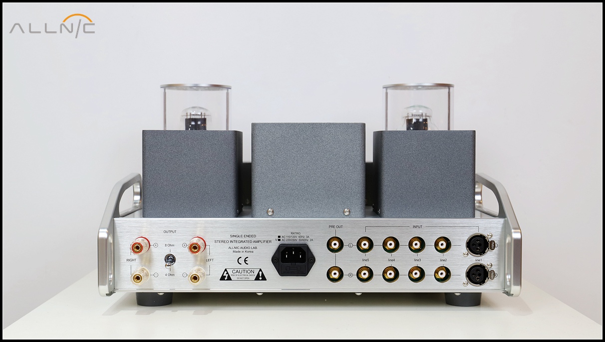

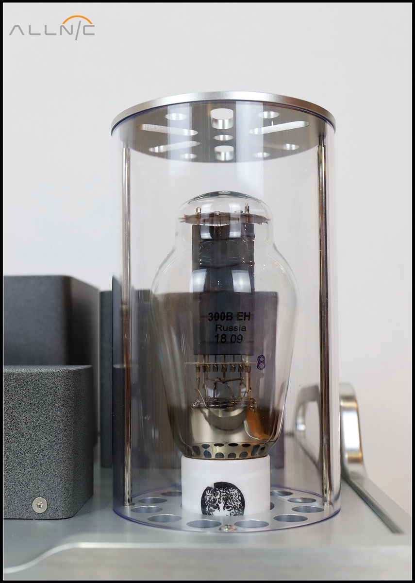

Allnic Audio奥立 T-1500 mk2胆合并功放
T-1500 mk2 合并功放是Allnic Audio的顶级300B SET型号。和所有Allnic产品一样,T-1500 mk2的变压器采用了坡莫合金铁芯(铁镍合金)。Allnic非常感谢Western Electric的G.W. Elmen先生发明了坡莫合金变压器铁芯,为各地的音乐听众提供了广泛的服务。
▲每通道10瓦的纯甲类高功率输出
▲真实功率驱动
▲镍合金输出变压器
▲自偏压控制
▲模拟功率管电流监控仪
▲软启动电路

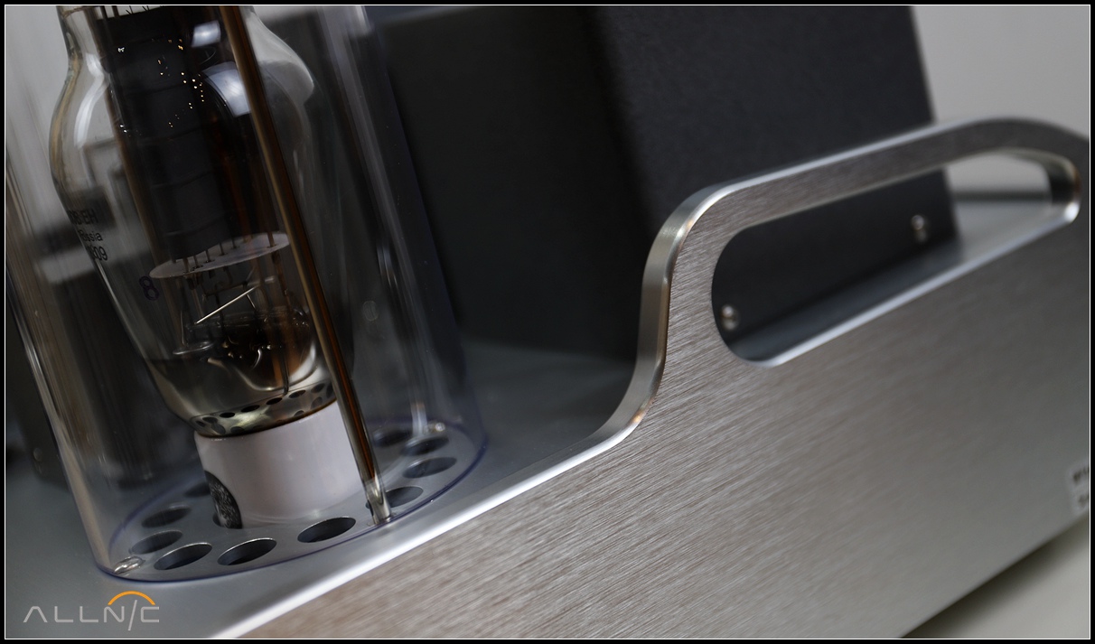

IMG_4515.JPGThe T-1500 mk2 功能:
▲每声道10 瓦纯甲类功率输出。 T-1500 MK2是一款单端立体声合并式功放。几乎所有其它300B功放都是欠压、失真驱动。这是由于采用了传统的 "电抗-电容 "电路,只能给到70V左右的摆动电压,失真度很高,这意味着已经失真的、低于最佳摆动电压的信号被导向偏置较深的300B栅极。 Allnic强大的 "电器驱动 "电路可提供高达150V的摆动电压,失真度极低(约0.3%)。正是这种驱动力传递到T-1500 MK2上,使得T-1500 MK2可以获得更高的输出功率(10瓦),而且失真度比标准300B电路要低得多。
▲真实功率驱动。 驱动管6SN7是一个中等放大率(约20)的双三极管,我们用它通过扼流电感来驱动300B。我们的扼流圈电感器(100%坡莫合金芯材)具有非常低的功率损耗和无限高的负载阻抗。这种配置是300B SET的理想驱动级。作为输入级的第一只管,双三极管6SL7,则具有非常高的放大率(约70),所以T-1500 MK2的总增益为+35dB。
▲镍合金输出变压器。Allnic采用精密的混合镍
莫合金PB磁芯输出变压器。由于其初始导磁率极高,在保持高 "开路电感 "的同时,可以减少初级绕组的匝数。这就意味着它的频率范围非常宽,低失真低音响应也很低。这也是T-1500 MK2比其它300B合并功放出色的另一个原因。Allnic还使用了非常大的镍芯,因此在100mA的高电流下不会出现磁饱和。
▲寿命长,无故障运行。 Allnic采用了 "软启动电路 "来保护电子管和其它部件。只有在充分预热后,才会施加高B+电压。
▲自偏压控制。
▲模拟功率管电流监控仪。Allnic使用模拟电流表显示每个通道的功率管状况。 与传统的LED偏置监控器相比,该仪表使在任何时候都能轻松查看每个灯管的状态,并且可以简单,明确地指示每个灯管的状态。
▲自然负反馈。T-1500 MK2施加了约-6dB的负反馈。这是一个非常得意的负反馈量,它使Allnic 的300B单端功放区别于标准型功放,因为标准型功放的音箱驱动力带有染色且偏弱。在这种自然负反馈的作用下,T-1500 MK2具有相对较高的阻尼系数、极低的失真和较高的信噪比,同时又不失标志性的单端自然音质。
▲我们使用新型高质量41步进银触点衰减器Ver.2(所有电阻均为非电感性,带遥控)代替碳膜滑动电位器。
技术指标
输出功率        10w + 10w (4, 8 or 16Ω 负载, @ 1kHz)
失真        0.3% @1kHz @ 2.83V
频率响应        20Hz-20kHz 平直
电压增益        +35dB
输入阻抗        10kΩ (单端,非平衡)
输入灵敏度        230mV达到额定功率
IMG_4568.JPG保险管        交流电源3A / 250V(110W)(提供了两个–备用一个);电子管0.5A/250V,20mm玻璃型
电子管        300B :2只(功率三极管), 6SL7(6N9P):1 只(第一级), 6SN7:1 只(第二级)
尺寸/宽深高        430mm(17 英寸) x 380mm(15 英寸) x 240mm(9.5 英寸)
重量        净重22公斤。运输重量26公斤
