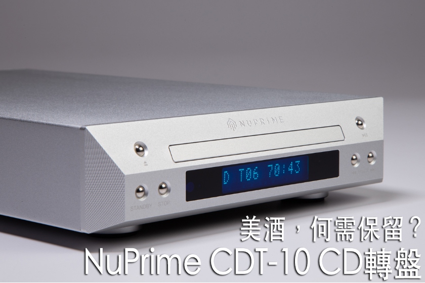

NuPrime新推出的 CDT-10,採用了 10 系列的机箱设计,比起 CDP-9 和 CDT-8 Pro,CDT-10 的箱体避震以及刚性更好。
  Re:Re:美酒,何须保留?NuPrime CDT-10 CD转盘
机身结构刚性高
新推出的 CDT-10,採用了 10 系列的机箱设计,比起 CDP-9 和 CDT-8 Pro,CDT-10 的箱体避震以及刚性更好。承袭 10 系列更大也更重的机身,原厂形容 CDT-10 机箱设计的概念,宽度窄,深度长,高度低,就好像是潜水艇一样呈一种管状结构,加强了刚性。
强化承盘机构的避震和屏蔽
除了机身刚性更高,CDT-10 的读取机构也比小老弟更讲究。虽然在伺服线路上,似乎与 CDP-9 和 CDT-8 Pro 无异,仍採前 Philips 奥地利厂员工成立的 Stream Unlimited 公司所生产的雷射头,搭配负责读取与 decoding 的 Philips SAA7824HL 晶片,并以 ARM 的 LPC2103F 晶片进行读取时的侦错,因此,不但可以读纯 CD,还可读取 CD-R 和 CD-RW。
新的演算法再次降了时基误差,减少了声音毛噪感和数位感的来源。CDT-10 更以金属箱封住了整个读取机构,提供了更完善的屏蔽,避免外部电子线路和电源供应所带来微弱电磁波的干扰。更者,原厂也强调,他们还强化了 CDT-10 读取机构的避震和稳定,比小老弟们更优秀。

除了强化物理上的避震和稳定性,CDT-10 更强化了电源供应。NuPrime 移植了他们率先用在旗舰机Evolution DAC上的AC滤波技术,并採用订製的R Core变压器且以金属遮罩封装屏蔽电磁波,因此,来自电源的杂讯干扰得以降到最低。
CDT-10的机箱不大,内部装的满满的。佔据前半部空间的是读取机构,外部更以金属罩封住,以避免干扰。CDT-10也採用了自家旗舰机Evolution DAC的AC-4电源滤波技术,并採用订製的R Core变压器且以金属遮罩封装屏蔽电磁波。

正因为我家黑龙有 HDMI 的 I2S,我才兴冲冲地借回 CDT-10 来听,没想到讯号过不了,推测是接脚定义不同。没 I2S 可用,CDT-10 的功力也被封印了一部份,只能以 RCA 同轴进行数位输出。唉,可惜。showimage (2).jpgCDT-10配有同轴、光纤、AES/EBU等传统数位输出端子各一,此外,更有I2S输出,可搭配自家配备I2S的DAC使用,原厂表示,也可搭配PS Audio的DAC使用。

CDT-10的承盘轻薄,但是动作非常流畅,使用起来颇有高级感。
我用未经改装的 Sony BDP-S590,同以 RCA 同轴数位输出给 DAC-10H,NuPrime CDT-10 的声音好上不只一截,是一大截。单是音量,CDT-10 就比较大一点,而且音乐的动态更大也更明显,蓝光机播出来的音乐相对平淡也呆板,没有生气。而且,蓝光机的声音糊糊的,体质鬆散,声音有著明显的毛噪感。
相对而言,CDT-10 的声音乾淨很多,声线边缘滑顺平整,声音紧緻而结实,而且实体感很好。音场更是往两侧与后方推开,拉出一个更开阔的立体空间。还要比吗?我不想再多听蓝光机放出来的音乐了,人生苦短啊!
