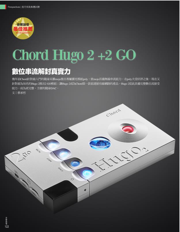

几年前Chord Electronics针对最入门的随身耳放mojo推出专属扩充模块poly,使mojo具备无线串流能力。在poly大受好评之后,现在又针对最为知名的Hugo 2推出2go模块;让Hugo 2成为Chord Electronics第一款能连接有线网络的产品。Hugo 2从此具备完整数字流接受能力,成为更完整、方便的随身DAC。
2014年推出第一代Hugo后,Chord Electronics这类随身小型产品立刻席卷市场,也连带使音响迷对Chord Electronics的印象从大型放大机变为迷你尺寸产品。而在2017年Chord Electronics又推出Hugo 2,本刊就曾经在350期对其评论,也是当期的集体试听。而近期Chord Electronics又推出了专属配件2go,一举改变了Hugo 2的使用模式;搭载2go后的Hugo 2,真正晋升数字流产品的一员。

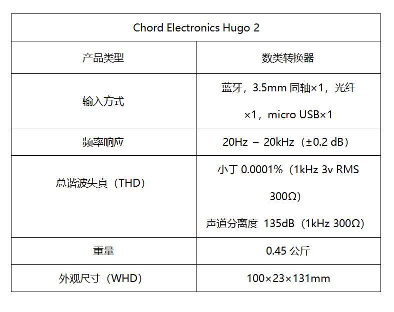

在介绍2go之前,得先复习原始Hugo 2的设计,才容易了解为何需要推出2go,以及2go带给Hugo 2多大的转变。而说到Chord Electronics的DAC,都一定要提「Tap」这个单位。Chord Electronics的数字器材都由Rob Watts主导设计,根据Rob Watts在1980年代的研究,当Tap数量达到一百万时,就足以让人耳无法察觉原始讯号与再生讯号之间的差异;不过一百万Tap需要强大的运算能力,因此直到近年才出现符合百万Tap运算需求的FPGA芯片。而Hugo 2则是安装Xilinx Artix 7 Mega FPGA芯片,能够运算49,152个TAP,是Hugo第一代的2倍。
追求完美声音瞬态
究竟什么是TAP?阅读以前Chord Electronics各场发表会时Rob Watts的亲手资料,根据Rob Watts的研究,人脑对时间「瞬态」(Transients)的分辨率如果换算成音乐的取样率,那大概是250kHz左右;等于如果音乐取样率低于250kHz,人脑就能够分辨与真实音乐之间的差异。因此理论上超出此录音规格的音乐已经足以骗过人耳对「瞬态」(Transients)的分别力。至于低于此规格的音乐(比如CD),则可以透过超取样,也就是俗称的升频来达成。具体来说就是在原始讯号的间隔中插补讯号,重新制成高取样率的讯号。现在市面上具备升频处理的DAC比比皆是,但如何插补讯号,让升频后的音讯最接近原始音乐才是关键。一般的厂商多半是从现成的滤波模型中做选择,不过这些常见的滤波模型都有本身的优点与缺点,必须看设计师如何取舍,或甚至开放让用家自己选择喜爱的滤波模式。
什么是TAP?
但是研究数字滤波超过20年的Rob Watts,其实在20年前就找到了接近完美的滤波模式,那就是Whittaker-Shannon采样理论,现在Chord Electronics使用的Watts Transient Aligned(WTA)滤波就是根据此理论而来。Whittaker-Shannon理论上可以完美还原音乐讯号,但问题是这个理论要求的滤波器长度是无限长,根本不可能应用在实务上。不过在Rob Watts持续研究下,发现当滤波器长度达到一百万TAP时,人脑就无法分辨与原始讯号的差异,这就是为何Chord Electronics这20多年来的目标都是增加TAP数量之故。
数模转换也是关键
有了最完美的数字讯号之后,接下来则是将数字讯号转为模拟讯号。Chord Electronics特别着重在底噪调变(noise floor modulation)的消除。所谓底噪调变,就是噪讯随着音乐讯号而起伏变化的现象;人脑对底噪调变非常敏感,底噪调变越大,声音就越生硬刺耳。而Chord Electronics自家的Pulse Array DAC是自行设计的分砌式架构,由多个解码单元(Element)组成,可以抵消底噪调变,并使之不随音乐浮动。Hugo 2的Element数量由前一代4个增加为10个,同时也让配合DAC的Noise Shaper由前一代的5阶增加为11阶。Noise Shaper类似放大机负回授设计,可以消除输出级的失真;Hugo 2的Noise Shaper处理速度达到104Mhz,分辨率是前一代的1,000倍。
不过在TAP长度不断提升之下,有些耳机可能会出现太过明亮的问题;因此Hugo 2提供256倍与16倍两种升频,并可以选择是否要高频滤波,一共四种模式可选。而在使用耳机时,也可以选择三段Crossfeed模式的X-PHD来模拟两声道听感。

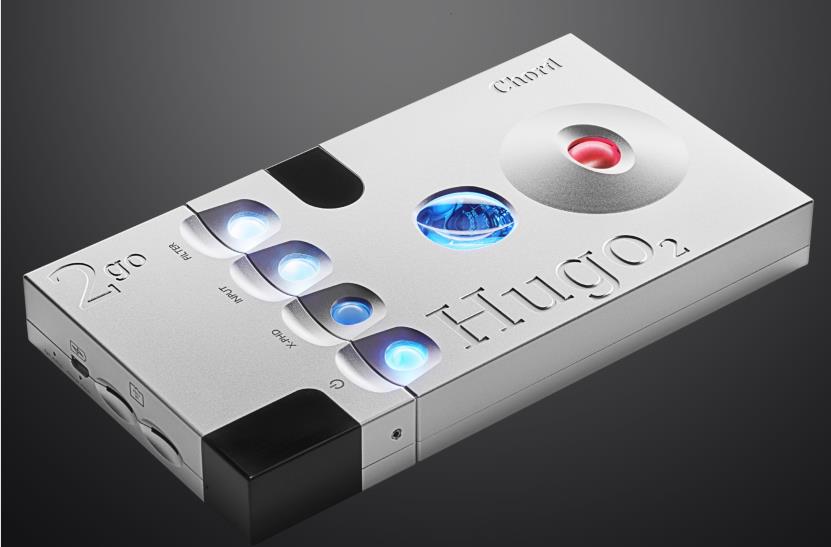

串流模块2go

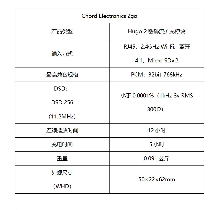

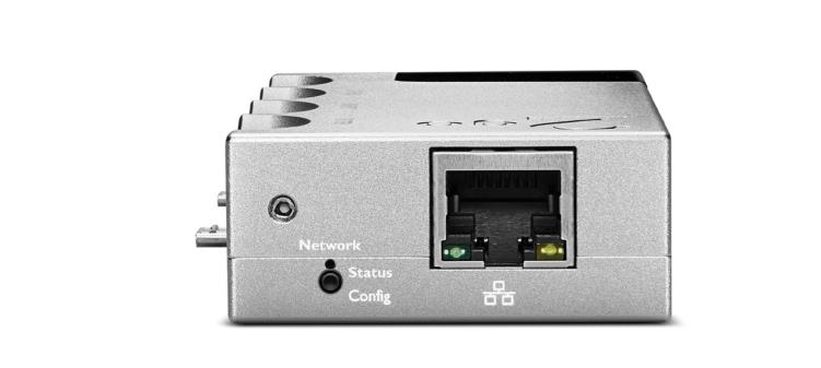

接着说到这次新推出的2go模块。其实Chord Electronics就曾经针对mojo推出无线串流模块poly,它支援蓝牙跟Wi-Fi两种无线传输,还搭载一组micro SD卡槽,把SD卡作为硬盘使用。很明显poly市场反馈不错,才让Chord Electronics继续推出针对Hugo 2的无线串流模块2go。除了同样支援蓝牙跟Wi-Fi两种无线传输之外,在侧面还多了一组RJ45网络端子孔,让2go具备有线网络连接的能力。2go也搭载两组micro SD卡槽,合计最大支援4TB,这已经是目前SD卡的极限。2go也同样支援「GOfigure」,这是手机双平台都有的自家App。
2go能够支援Tidal、Qobuz两种音乐串流平台,也支援Roon、Airplay、DLNA、网络电台等功能。bit perfect模式连接GOfigure不论是使用蓝牙或是Wi-Fi都可以,不过奇怪的是第一次一定要在五公尺内开启GPS定位才能找到Hugo 2。在设定上,除了一些更改名字等设定,与声音最相关的就是DSD/bit perfect功能,开启之后音控会失效。Hugo 2本来就是采用数字音控,这个功能可以确保输出数字讯号完美。其实Hugo 2都是用DoP处理DSD,因此这项功能不开启也可以播DSD,也可以用Hugo 2音控;不过实际测试,不开启DSD/bit perfect且使用Hugo2音控之下,在播放DSD档案时会出现类似黑胶炒豆声的声音。其实Rob Watts与他的理论都是针对PCM设计,支援DSD是让用家遇到DSD也可以播放而已。

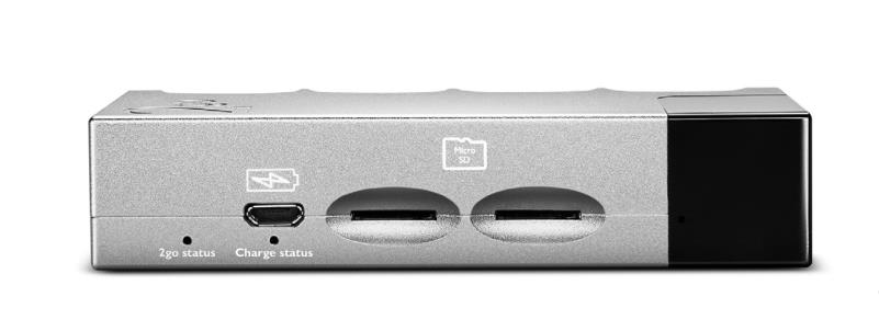

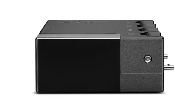

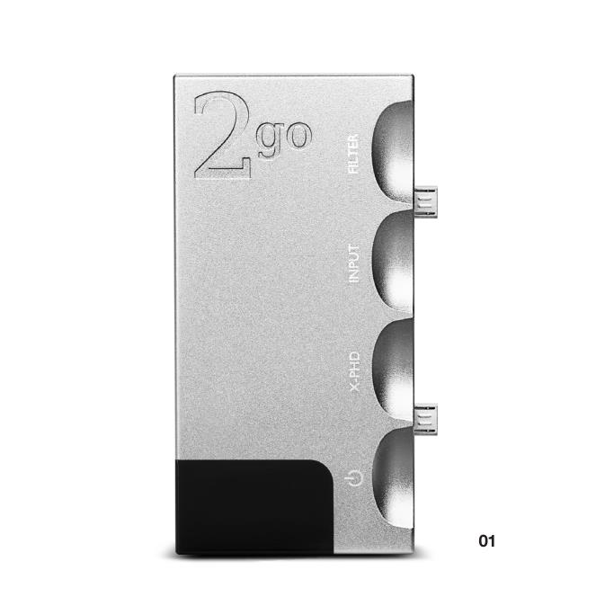

  • 01、2go作为Hugo 2的扩充模块,长度与高度都与Hugo 2相同。藉由两组micro USB传输讯号与电力给Hugo 2。
  • 02、 2go外侧的micro USB是充电用,不能传输音乐。另外还备有两组micro SD卡槽,可以把micro SD卡作为硬盘使用。
  • 03、较短的侧面则另有RJ45网络座,提供有线接驳。旁边的小按钮即是2go电源开关。
  • 04、除了正面两组micro USB以及两个卡榫孔之外,侧边还预留各一组的螺丝,能够将2go牢靠固定在Hugo 2上。

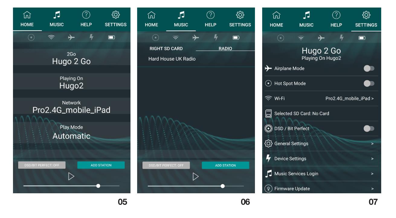

  • 05、这是「gofigure」APP成功抓到2go后的首页。提供简单信息之外,还能快速启用/关闭DSD/bit perfect。
  • 06、「gofigure」APP也有聆听网络电台的功能。点选之后它会列出一些英国的网络电台,如果要聆听自己喜欢的电台,目前需要以直接输出url网址的方式汇入。
  • 07、这是「gofigure」APP设定画面。可以设定包含DSD/bit perfect、飞航模式与热点模式等。Music Services Login则能直接登入Tidal、Qobuz两个音乐串流平台。
另外2go还有飞机上才用到的飞航模式,以及没有Wi-Fi时可以直接当作基地台的热点模式等功能。也支援直接输入Tidal与Qobuz的账号,让Hugo 2可以直接聆听这两大音乐串流平台。

① 使Hugo 2具备数字流接收能力,最高传输768kHz、DSD256。
② 能够使用micro SD储存音乐,最高4TB。
③ 电池容量可连续播放12小时。
④ 铝合金CNC切割机箱。

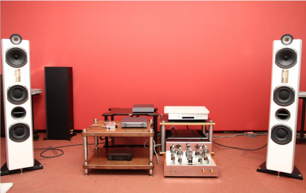

虽然Hugo 2的定位是随身耳放,但增添2go之后已经变成了一手不太好掌握的尺寸。考量到之前集体试听Hugo 2时采用耳机,这次改为测试当作DAC兼前级的表现。因此试听在本刊2号试听室,后级采用售价相近的Nuprime AMG STA,音箱采用Triangle Genese Quartet;这是效果很好且预算分配合理的组合。在操控上虽然有官方APP,但是因为支援DLNA,因此用家可以选择任何用起来顺手的第三方APP。比如说代理商就推荐mconnect,笔者则是使用BubbleUPnP,很快就能找到22go,点播音乐也非常顺畅,没有明显延迟或卡顿。

聆听环境
本刊2号聆听间(长5.4米,宽4.4米,约7坪)
使用调音设备:声博士扩散板,日本Tiglon、
Sound Art黑桦木、MYSTJ
CMS音响架
聆听现场录音Neil Young「Roxy -Tonight's the Night Live」印象尤其深刻,现场空间还原非常真实,观众齐鼓掌时好似可以感受到空气波动;歌手因为一边唱一边弹吉他而与麦克风忽远忽近也能明确听见。Hugo 2轻易就使人重回空气灼热的俱乐部现场,令人听完一首接一首不想停下。
参考器材
放大机:Nuprime AMG STA
音箱:Triangle Genese Quartet
