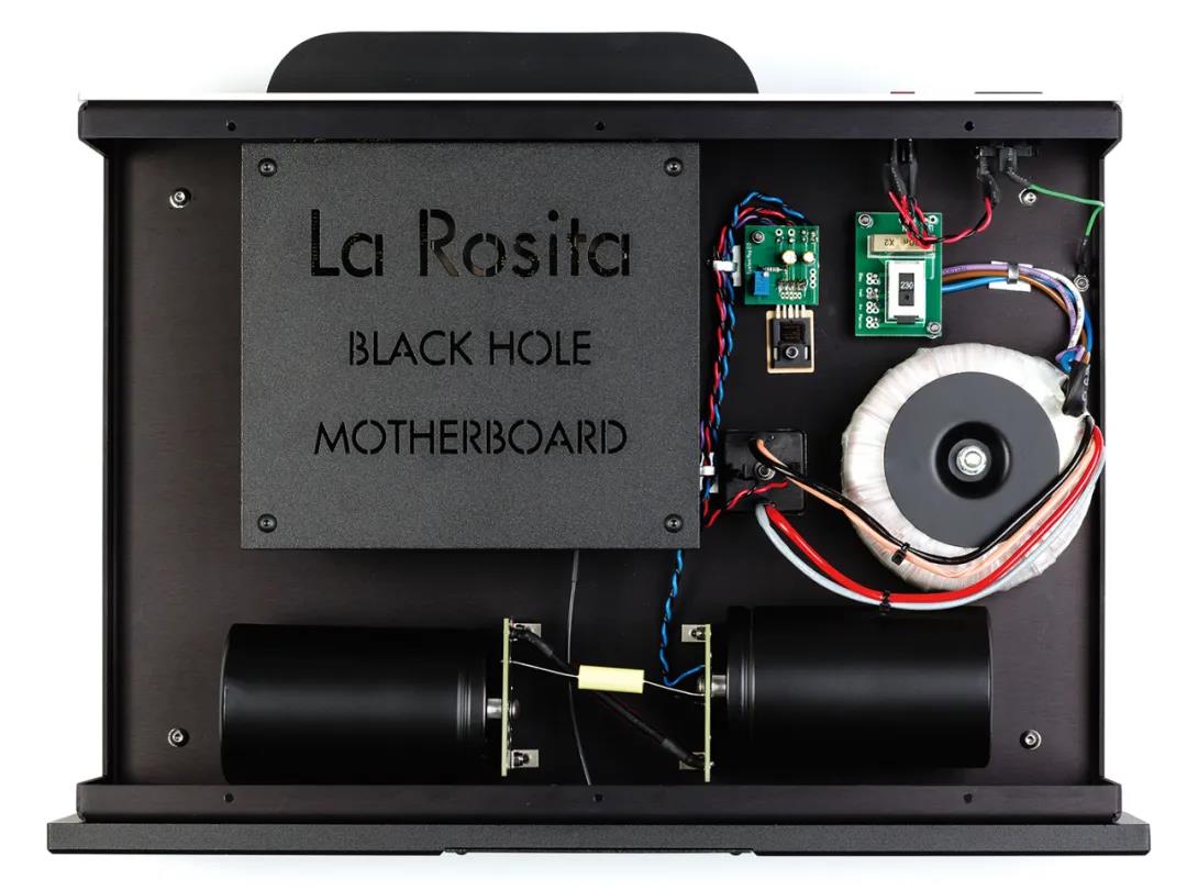

数播内部,采用特别研发的线性电源供电,电脑主板屏蔽在金属隔板内,避免干扰

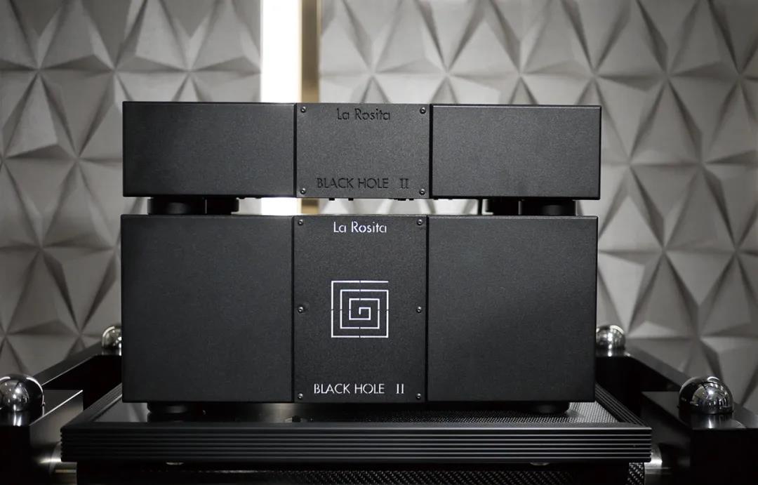

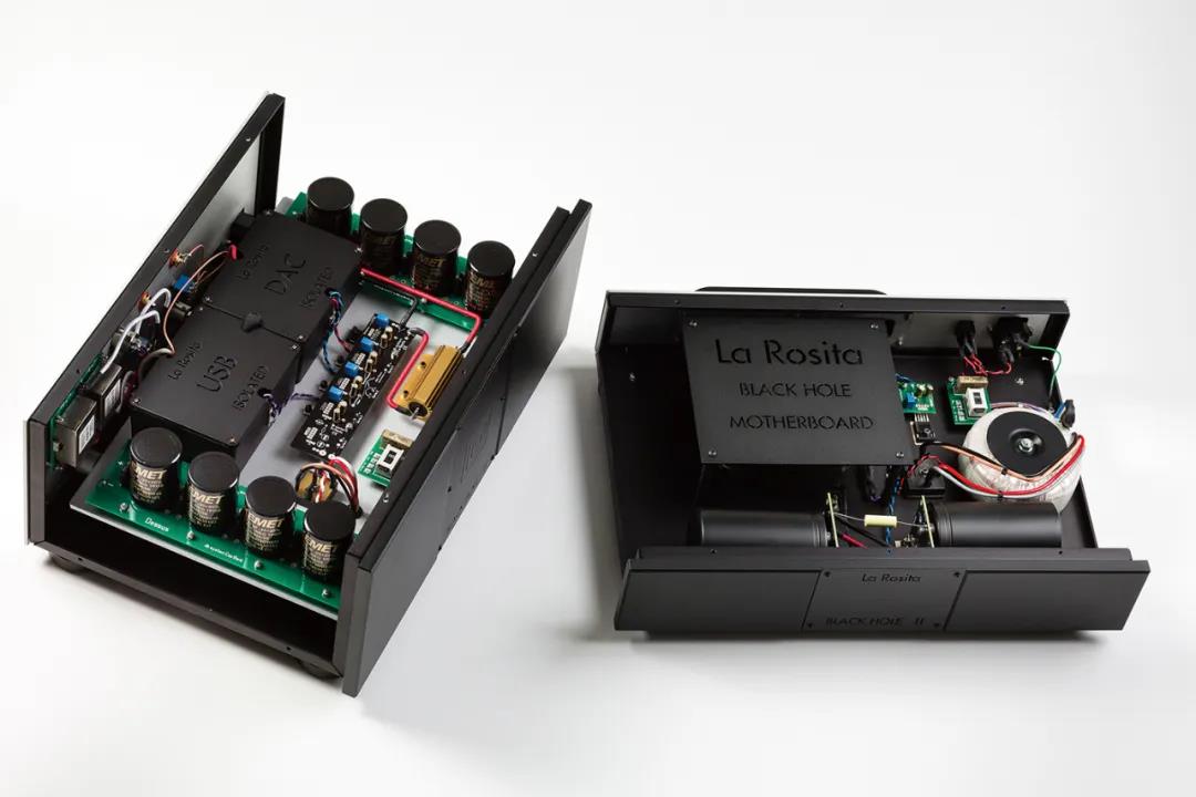

BLACK HOLE Ⅱ黑洞数字音频服务器由一大一小两部机器组成,小机箱是数播部分,Mother board主板采用金属隔板屏蔽处理。资深音响玩家不会不知道,优质的线性电源对音响重播效果影响极大,而La Rosite更是深刻认识到电源供应质量对电脑播放系统最终呈现的效果的影响,于是抛弃了纹波大、抗过流不好,会带来超高频干扰的开关电源,设计了一组传统的线性电源供电。这组线性电源采用由法国订制的环形变压器、桥式整流器、肖基特稳压管和大容量滤波电容等发烧级元件组成。最终的供电效果我无法从技术上作深入的分析,但我可以通过两个方面作出判断,首先是工厂开发产品理应经过严谨的测试和对比,不然不会大费周章打造高成本的线性电源;其次通过试听产品,可感受到电脑播放系统的声音素质完全超越了以往PC Hi-Fi的概念,声音温润开扬,背景宁静音场通透,音质完全可媲美最高级的模拟音乐播放系统。

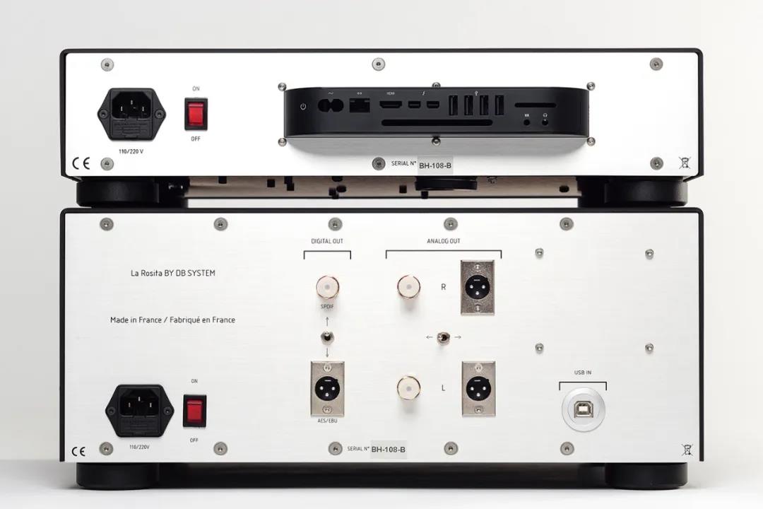

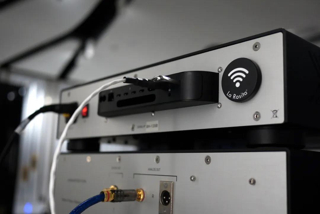

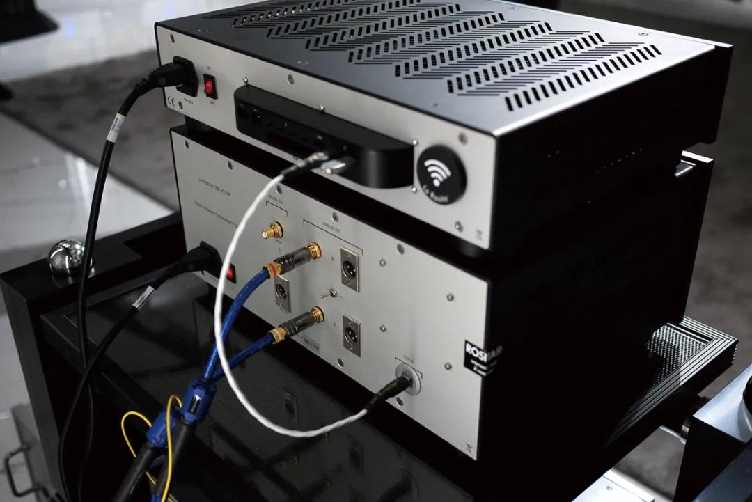

机背接口

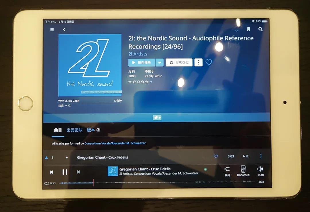

当然,打造高成本的线性电源还只是电脑播放系统的基础,如何作系统的优化才是好声音的根本,BLACK HOLE Ⅱ内置的主板经过操作系统底层方面优化,关闭了所有与网络连接、播放控制等与音乐播放无关的功能,所有的操控由苹果iOS系统外设上的App来完成,为了彻底避免干扰,甚至面板上也不设显示屏(主板显示功能关闭避免对音频处理产生干扰),而且主板只提供USB音频输出接口,可作外接U盘、移动硬盘或者台式外置硬盘等使用。而播放控制用什么软件呢?当然了当红的roon啦,通过ipad上的roon就可以轻松地浏览指定位置的音乐文件,并且指定播放设备。事实上BLACK HOLE Ⅱ还支持HQPlayer,不过这次并没有体验。网络接口可供连上网络,重播本地NAS或者Tidal等网络音乐平台的音乐资源。

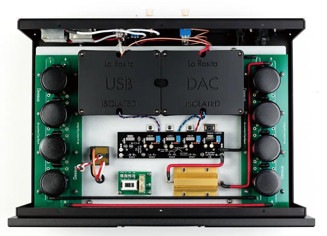

DAC解码器内部,采用大型线性电源供电,USB和DAC模组均密封在厚厚的金属屏蔽罩内
硕大的机箱内采用立体式结构,底板上安装了两只电源变压器以及3组高精度低内阻稳压电源,分别为USB线路和DAC线路独立供电,其上覆盖了一块几乎有机箱大的厚铝板作隔离屏蔽,避免磁漏对音频线路造成干扰。而在铝板之上,则左右对称各安装了两组滤波电容线路板,合共8只欧洲生产的KEMET 17000μF大容量电容组成庞大的滤波阵列,从而提供储能充裕的纯净电源供应。而USB线路和DAC线路分别安装在独立的厚金属屏蔽盒内,以彻底隔离各种干扰。官方网站上并没有介绍BLACK HOLE Ⅱ解码器所使用的芯片方案等详细的资料,因此具体的技术规格也是无从得知,但从一些细节上,可见La Rosite是用心调声的。比如供电和音频的接线都采用了天然棉质物料包覆绝缘的线材,天然棉质作为绝缘体具有类似空气绝缘的低介质效益的效果,不会产生电流储能效应,确保电流快速通过而且不受污染。另外,音频输出采用了著名的瑞典Lundahl伦达LL1517平衡音频变压器,提供宽频低内阻输出。
两部机之间只需要一条USB A-B线连接

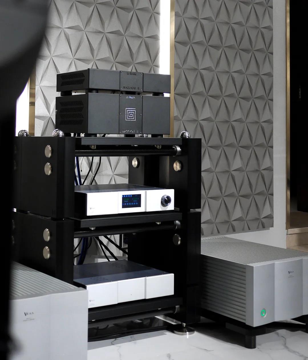

在东方宾馆威傲音响的试音室中,一套BLACK HOLE Ⅱ黑洞数字音频服务器搭配美国Viola前后级功放,包括SONATA奏鸣曲前级、Bravo Ⅱ分体电源旗舰参考后级。Bravo Ⅱ从输入到输出全平衡设计,放大部分采用多达20对高速功率管,再配合1Meg Ohm输入阻抗设计,以超大型扼流圈作滤波,加上强大的分体Reference供电设计,获得强大的350/700W(8/4欧姆)输出功率,可轻松驱动任何音箱。搭配的音箱是来自英国Wilson Benesch金驰的Eminence教皇旗舰音箱,线材方面,除了BLACK HOLE Ⅱ内部连接使用了自家的USB A-B线之外,其它线材为来自日本的Zonotone RCA信号线(解码到前级)与来自瑞典Bibacord的信号线(前级到后级)和喇叭线。

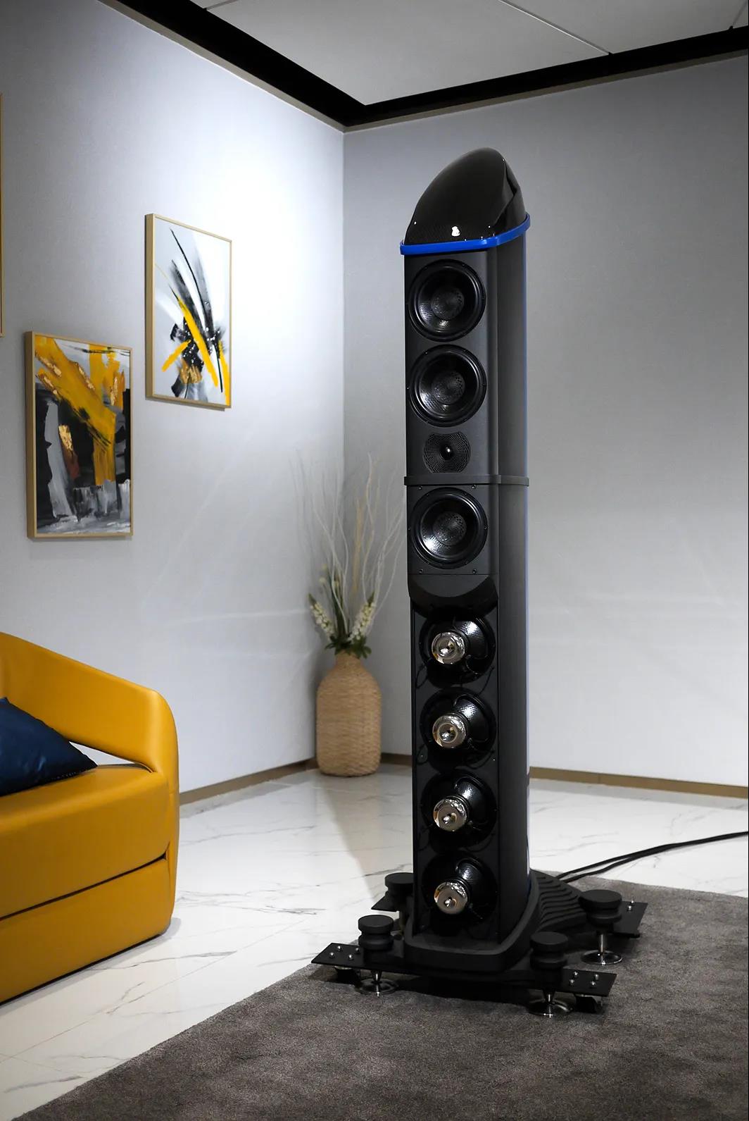

音箱是英国金驰旗舰“教皇”,展现的音场可完全穿墙过壁,立体感惊人

使用ipad以roon控制,非常方便、稳定
