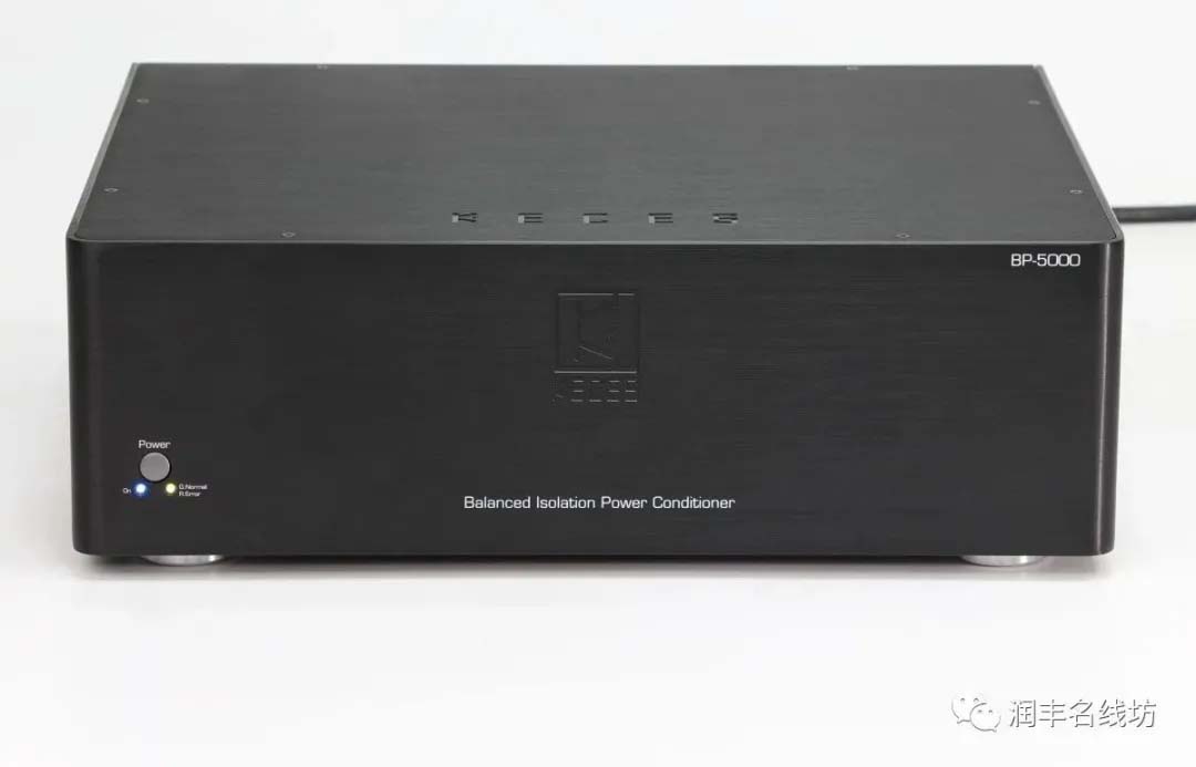

时常会觉得自己的音响系统低频不够紧实,轮廓不够鲜明,音场不够立体,定位不够精准,分离度不够清晰,也就是说有「涣散」的症头吗?如果你有这方面的困扰,告诉你一个立竿见影的解决方案,那就是KECES 的 BP-5000 平衡式电源处理器,一共有 8 个插座,提供高达 5,000 VA 的总容量,你可以把所有的器材都插上,立刻让你的低频与音像形体「见树又见林」。

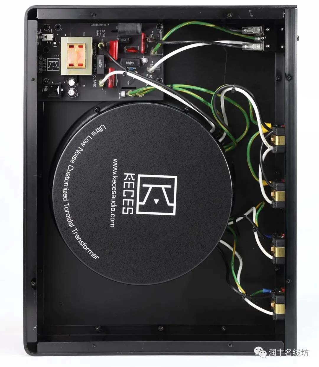

用隔离变压器处理电源的原理十分简单,那就是利用隔离变压器的输入绕组与输出绕组无直接导通的特性,让市电中的电源噪讯被隔离在输入绕组,而无法传至输出绕组,藉此滤掉噪讯,进而得到干净的电源。除此之外,KECES 再将 BP-5000 做成平衡式输出,也就是插座的火线与水线各是 55 V,相差 110 V,并藉由变压器形成封闭的独立地回路,提供一个参考接地给连接的所有器材,达到一致性的电位差。
我还刻意拿了一台三用电表来量测,将一根探针插在 BP-5000 背后某组插座的地端,然后用另一根探针分别接触火线与水线,量测出来的电压各是 55 点多伏特,因为市电电压本来就是浮动的,因此这两个数值也会不断些微变动,但数值非常接近,几乎相同,由此可知 BP-5000 为平衡式隔离变压器无误。

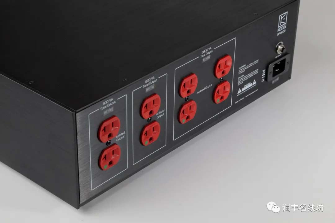

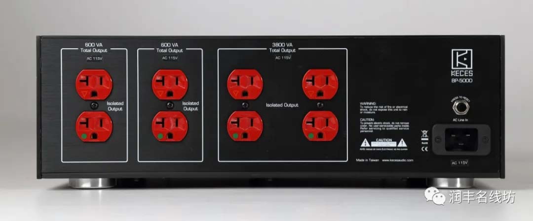

BP-5000 还做了一个特别设计,那就是「分区供电」。BP-5000 背后共有 4 组标准美式插座,每组 2 个插座,一共 8 个。这 8 个插座划分成 3 组,分别是 2 + 2 + 4,其容量依序是 600 VA + 600VA + 3800VA,加在一起是 5000 VA,也就是说,总容量一共 5000 VA,但是是由 3 组输出绕组个别提供,所以这 3 组输出就不会有相互干扰的情况发生了。在运用上,则可以将不同类型的器材插在不同组别插座上,例如 CD唱盘、转盘或串流播放机插在同一组 600 VA 插座,前级、DAC 插另一组 600 VA,大功率后级则插在 3800 VA,如此一来,电源杂讯既不会相互干扰,也不会互吃功率,可说是一举两得。

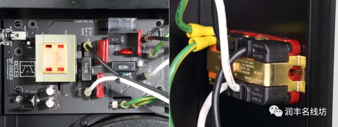

除此之外,BP-5000 还备有严密的电压侦测措施,会持续侦测输入电压,当输入电压过低或过高时,都会启动保护装置,以避免连接其后的音响设备受到损害。
