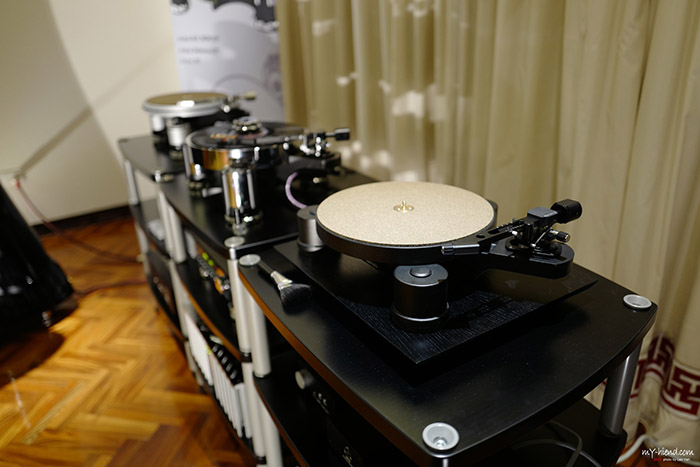

  为了展现这样的差别,Conrad特地在音响展上展示了三台不同等级的黑胶唱盘,唱臂、唱头都一样,让大家了解唱盘等级声音的差别。

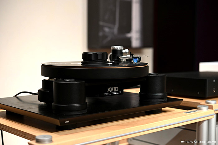

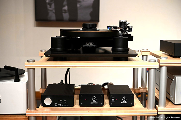

  本次试听的Diva II SP发表於2009年,是自家入门产品Diva II的升级版,看到Diva II SP,完全同意Conrad所说的,就外观来看Diva II SP依然漂亮好看,一点也不会有过时之感,就声音表现来说,AVID出品也绝对不用担心,当我把一切安装调整好开声後,表现已在水准之上。Diva II SP订价NTD 17.8万,比Diva II多了约六万左右,主要差别在那呢? Diva II SP使用的是双皮带驱动、全铝金属转盘质量提升、更精准的分离式DSP控速马达电源,若原本是Diva II的用家,可以选择付费升级到Diva II SP,黑胶系统本来就相当敏感,可别小看这几个地方,对声音表现会有相当程度的影响。AVID所有的唱盘在设计原理上都有共通之处,例如唱盘本体均为三点支撑,驱动马达采分离设计,Diva II SP自然也都遵循这样的设计。Diva II SP的安装过程相当顺利,代理商为其搭配的是Jelco TK-950S旗舰级9寸唱臂(NTD 47,800)、ZYX R50 Bloom3 0.24V MC唱头(NTD 32,000)及自家唱放AVID Pulsus(NTD 83,000)、Tiglon MGL-P10 唱臂线(NTD 32,300)、AVID PLATFORM 器材垫(NTD 10,000),全部大约在38万左右,当然整套实买时应该还可以有些折扣或是赠品。
真材实料的进阶版: AVID DIVA II SP黑胶唱盘

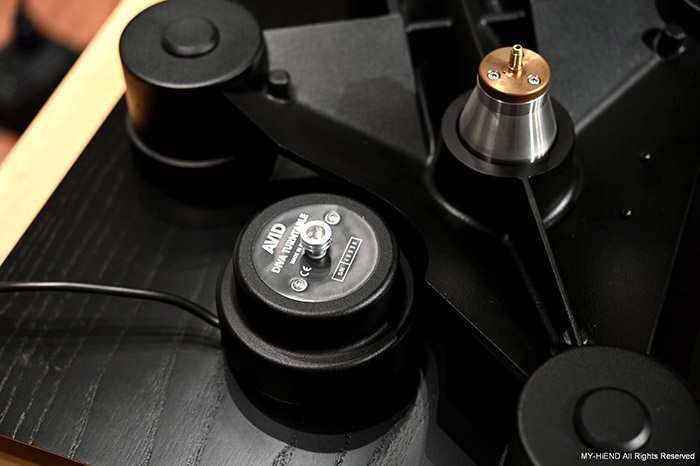

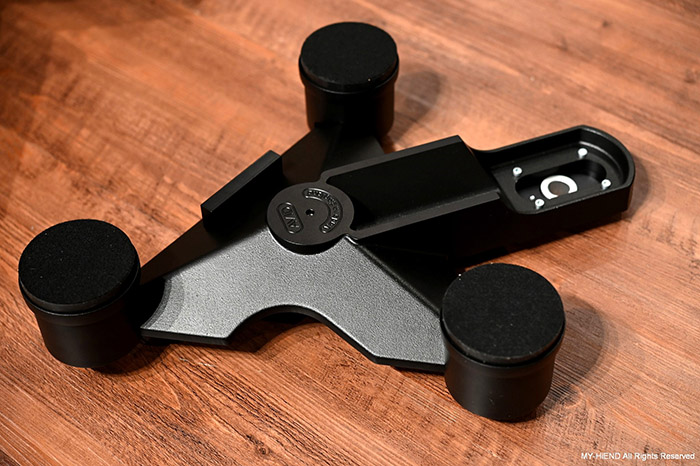

  DIVA II SP的盘身,很坚固,使用铸造铝合金打造,其结构看得出来是经过特别设计的,不仅要稳还要有消除震动功能,转盘轴心就安装在这底座上,可将唱片与转盘上的机械震动经由唱盘底座有效地导出多余的震动能量,在三个支撑底柱还加上了AVID三层三点Elastomer抑震脚垫。

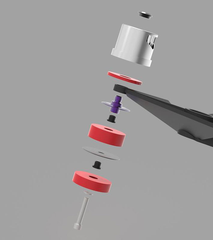

  从外面可能无法看出这个避震结构有多厉害,原厂有附上一个内部图。

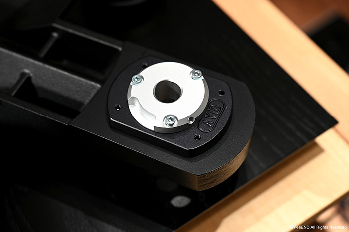

  符合Jelco TK-950S唱臂规格的唱臂座已经安装好,要使用其他规格的唱臂也没有问题,都可以请代理向原厂预定即可。

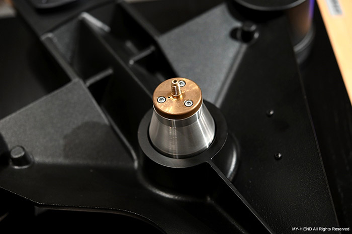

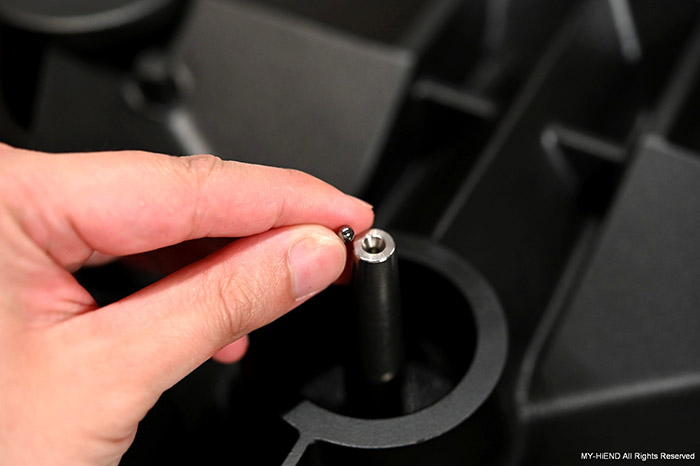

  这个碳化钨钢珠(Tungsten carbide)小小一颗可别弄不见了,凹洞下方是蓝宝石垫片,这是非常关键的耦合点,能不能运转、顺不顺就靠他了,承轴材质为不锈钢,置放碳化钨钢珠前可先用乾净的软布清洁一下,切记不要添加任何润滑油或是黏剂在这里。
  再将带动转盘的不锈钢轴套入承轴,要轻轻小心地放入,否则会伤到轴心,装好後试着用手转动一下是否顺畅。上方的螺丝座是用来跟AVID唱片镇对应锁定的,没错,AVID的唱片镇是采锁式固定的。

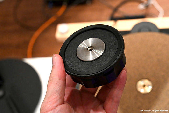

  这个就是随附的AVID唱片镇,应该也是铸造铝合金打造,相当沉具有份量。

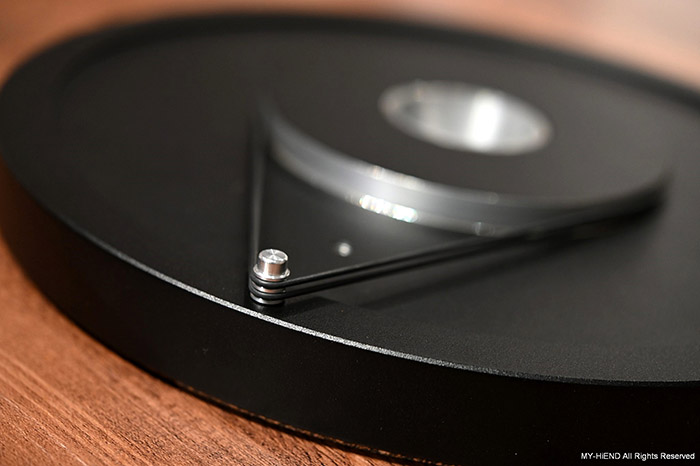

  DIVA II SP为双皮带设计,原厂有附上一个辅助安装的小工具,这个转盘为全铝金属打造。

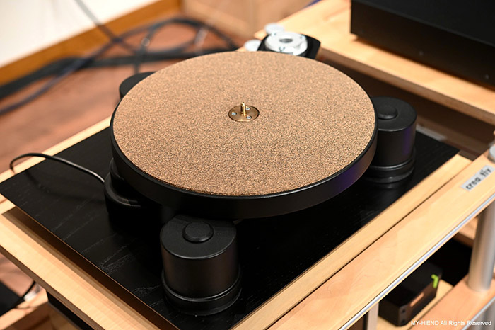

  将转盘放入时也务必要轻轻放下,不然一样有可能会伤到轴心,转盘上方使用了一层AVID爱用的软木材质做为阻尼吸震。

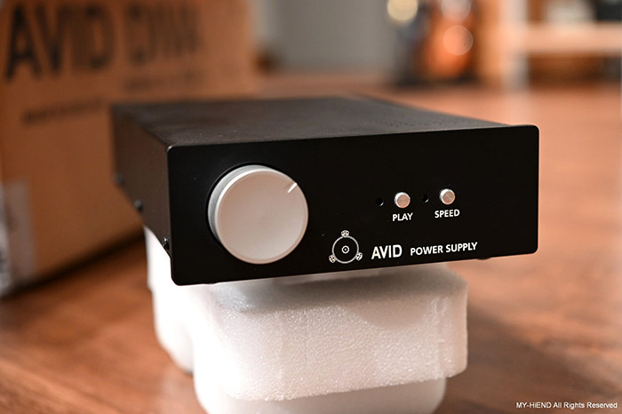

  精准的分离式DSP控速马达电源,铝色旋钮是电源开关,SPEED为转速切换,有33转与45转,如果要微调转速,将PLAY与SPEED一起按下等LED闪烁後就可进行调整,此时左方按钮可以减速,右方按钮可以增速。

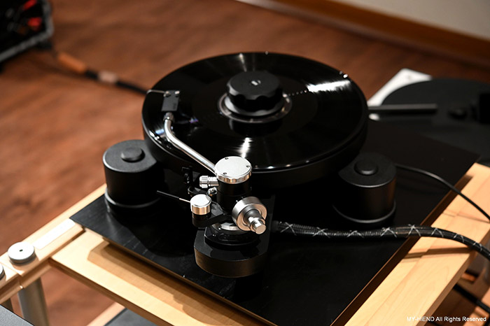

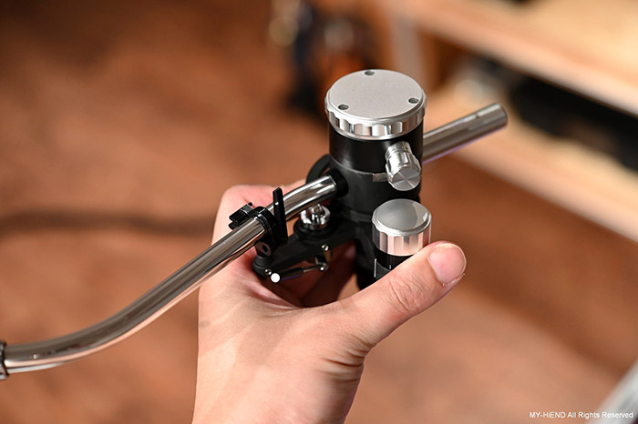

  碍於篇幅的关系,Jelco TK-950S唱臂的安装过程就不详述,毫无疑问地,这是一只很超值的唱臂,也只有专业大厂才能生产出这样超值的产品,Jelco这家百年老店日前宣布停止营业,因此Jelco唱臂可是买一只就少一只,有需要的朋友可要赶紧下手。TK-950S为9″短臂,其可以以动态平衡(Dynamic-balance)或是静态平衡(Static-balance)方式运作,垂直方向的轴心采用知名的超级不锈钢刀锋(KNIFE EDGE )系统,纯手工打造,摩擦力极低,稳定且平顺。为了解决震动,Jelco使用了不同金属材质导震,并且采用低重心的唱臂设计,唱臂几何使用IEC推荐的Baerwald alignments,平衡鎚可对应17~35g的唱头重量(含唱头盖)。

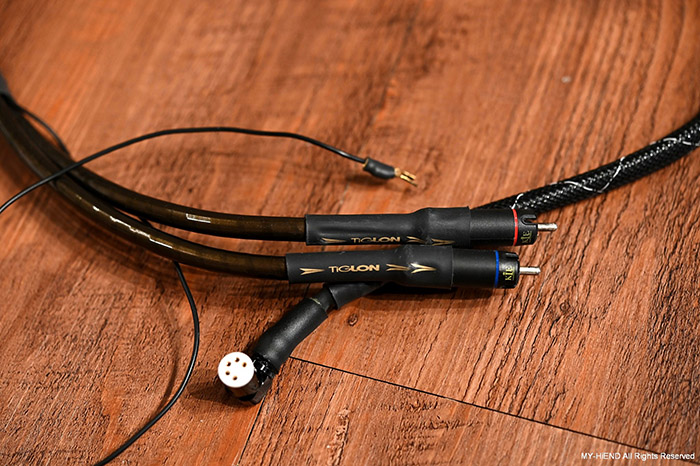

  Tiglon MGL-P10唱臂线,使用Hitachi日立金属的HIFC导体,多层隔离屏蔽,包括Tiglon第三代屏蔽镁合金包覆,采用发烧级澳洲KLEI RCA端子。

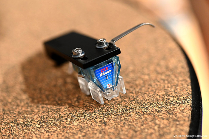

  ZYX R50 Bloom3 0.24V MC唱头,这颗唱头有高输出0.48v与低输出0.24V的版本,高输出的价格稍为高一些。ZYX R50 Bloom3使用非常坚固的黑色铝合金针杆,为了避免干扰,唱头本体使用非金属材质,针尖为线性接触面,可再生至40kHz的高频,搭载高速高能量的磁铁驱动线路。

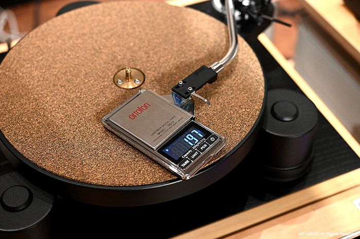

  ZYX R50 Bloom3建议的针压在2.0g,这只是一个基准值,实际还是要依听感来做微调。

  AVID Pulsus唱放是电源分离设计,参数的设定在电源底部。
  唱放的设定值要以使用的唱头来决定,由於ZYX R50 Bloom3 0.24V MC唱头是一低输出版本,因此唱放增益设定在MC High高的档位70dB,阻抗(Resistance loading)设定在1K,容抗(Capacitance loading)设定在100pF。
