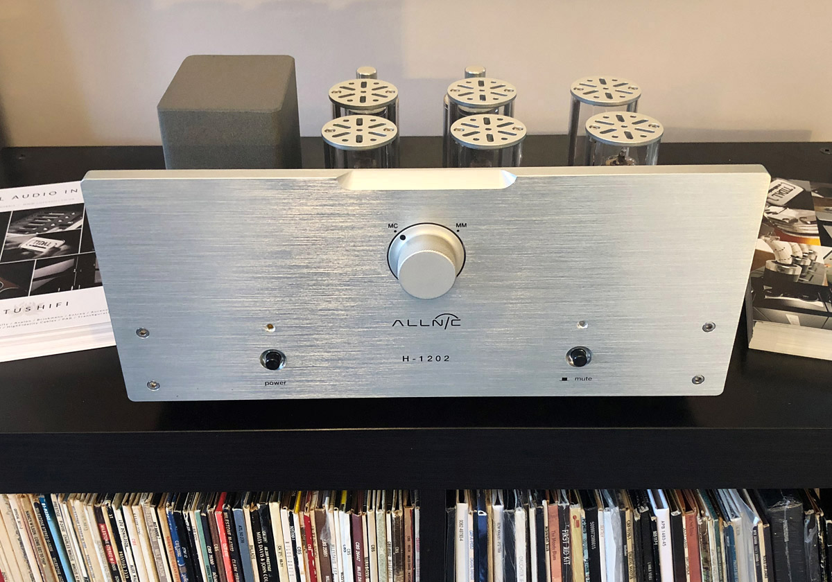

H-1201在其价位区间从来没有真正需要改进的地方,仍然提供了让它在4000-5000英镑区间更有竞争力的性能,但朴先生并不是一个安于现状的设计师,他对H-1201进行了非常慷慨的重新设计,创造了2018款的H-1202。
  Re:Re:Allnic奥立 H-1202 电子管唱头放大器开箱对比测试

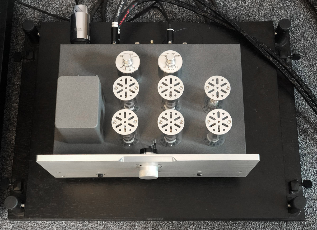

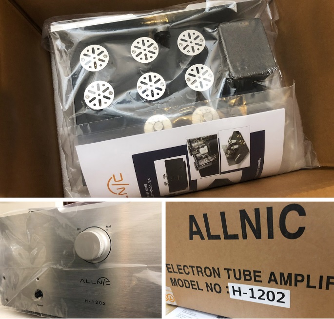

包装箱并没有什么变化,你可以看到机器本身,说明书和制作单。揭开机器的塑料包装,马上就能看到H-1202多了两个烟囱,放弃了上一代产品的两个小把手。原先的Mullard E180CC四连体还在原来的地方,但现在右边多了两个烟囱,里面有一个EH 71233调节管和一个小小的5654W五极管。
然后,H1202拥有全新的电子管电源,如果您了解Allnic这个品牌,那么您会知道,只有非常值得的改进,朴康秀先生才会从晶体管换为更复杂,成本更高的电子管电源供应电路。用朴先生自己的话说,这种新型的纯电子管自动稳压器可提高稳定性,电流和响应速度。电子管相对于晶体管的各种优点,就如同信号路径一样,也适用于电源电路。因此,电子管与晶体管的对比将再次适用于H-1202,即更加自然和更加轻松的演示,对声音的结构有了更深入的展示。
仔细观察一下H-1202的内部结构,在烟囱左侧突出的新元件块下,躺着两个新升级的升压器,它的频宽更广,高频的相位滞后更小。因此,对于在旧型号上仅有的250英镑的价格上涨,可以说这个新装置提供了一系列不错的内部升级和额外的实际 "东西"。

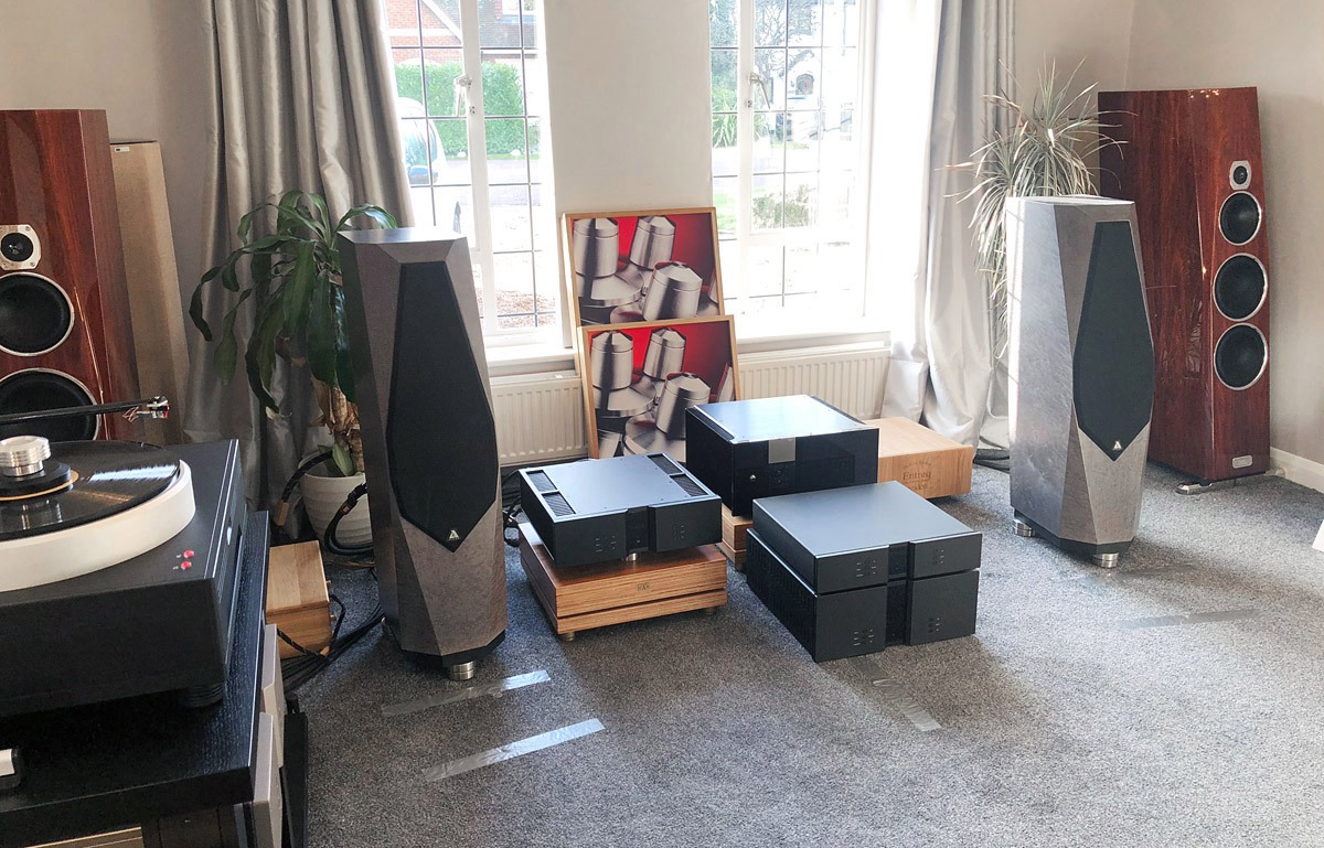

在我的听音测试中,我把H-1201和H-1202都接上了Dohmann Helix 2唱盘+Shroeder CB唱臂+Lyra Etna SL动圈唱头。Helix是我这里的旗舰组合之一,我的观点是,无论价格如何,它和目前在售的任何组合一样好。将它与Continuum Caliburn、Walker Black Diamond或Techdas AirForce 1等组合进行对比,你会发现仅仅是呈现上的差异,Helix在某些方面做得稍好一些,也许有些方面并没有那么好,这取决于你自己的主观看法。不过,不那么主观的是,Dohmann绝对会让你的钱包里少了很多现金。
就这次测试而言,我只想说,这是测试Allnic的一个典范,尤其是使用相当美妙的Lyra Etna SL唱头,它的优点可以在网络上找到许多评论。后端我使用了老牌的Vitus SIA-025放大器,这是一个极其自然和富有表现力的放大器,以及一对新型的Avalon PM1落地箱。两只Allnic唱放在使用时都摆放在Stillpoint Ultra SS器材架上,这有助于音源提取最大化,提高分辨率、精度、空气感和声像稳定性。
