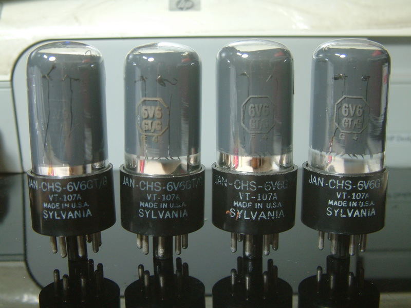

6V6GT/6P6P:大八脚的管基,单管单端输出功率4W左右,推挽功率10W左右。6V6是束射四极管,管芯内有一对集束板。大部分的6V6在管内玻璃壁上喷有薄碳,用于吸收游离电子。6V6管高频细腻、通透,有直热管的韵味,也有人戏称其为“小300B”;低频扎实有力、速度感强。

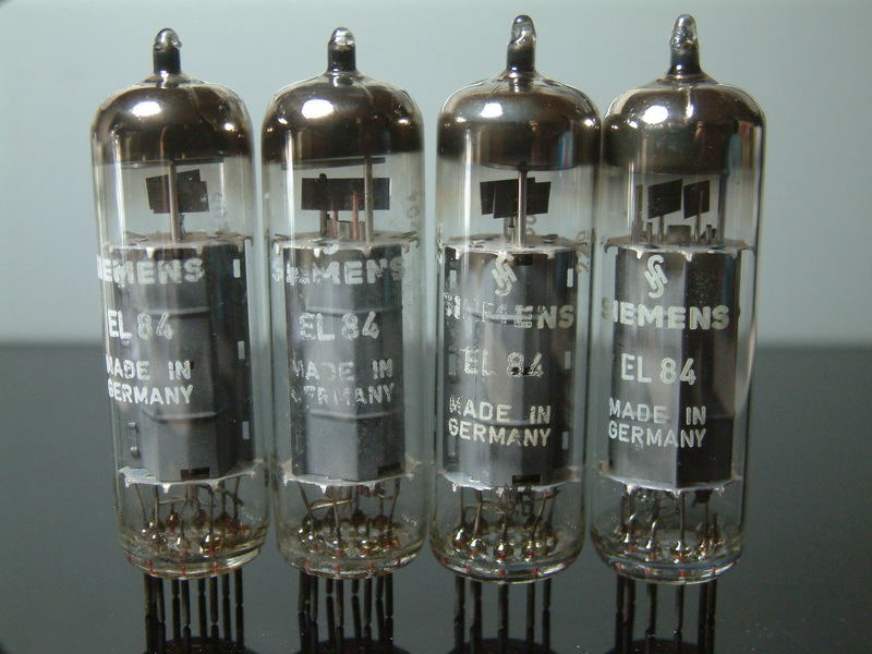

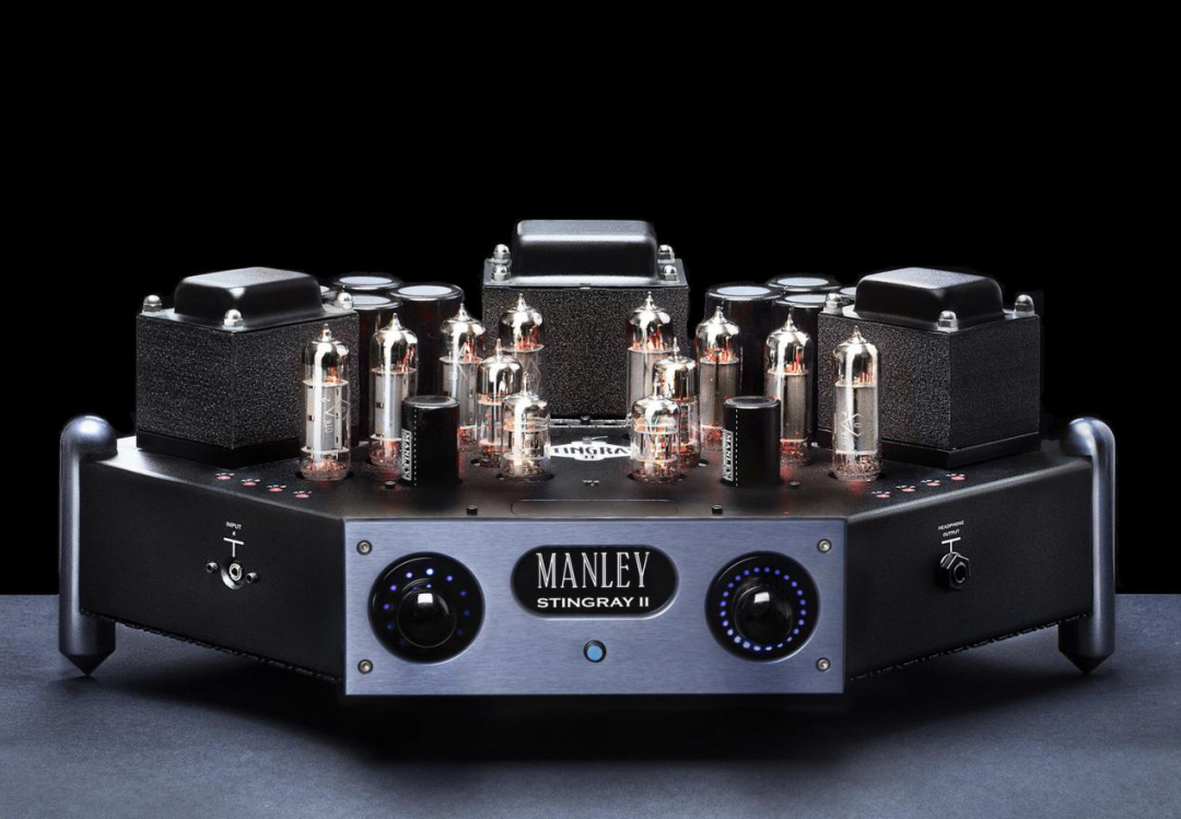

6BQ5/EL84/6P14:管脚为小九脚,单管单端输出功率与6V6差不多,也是4W左右,推挽功率10W左右,EL84是五极管结构, 所以它的高频会比6V6更加飘逸,但是低频又没有束射管那么扎实。EL84独特的音色是许多厂机喜欢采用的原因。MANLEY的STINGRAY II魔鬼鱼胆机一个声道就用了2对EL84做并联推挽,能提供32W(UL模式)功率输出。

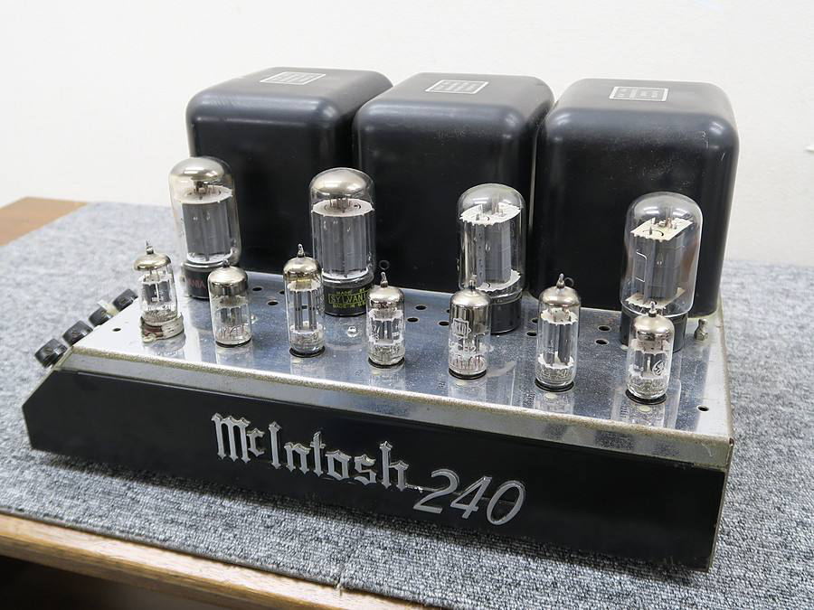

6L6/6P3P:大八脚管基,束射四极管结构,单管单端输出功率约7W左右,推挽功率25W,功率适中,早期的管型内部也有喷碳,后期没有。历史上许多大厂在胆机最盛行的黄金时代都生产过使用6L6的胆机。例如:Mcintosh的MC40,MC240等等。6L6的音色依然是束射管特有的低频能量感,高频虽然感觉没有6V6那么细致,但是也透漏出一丝文雅。

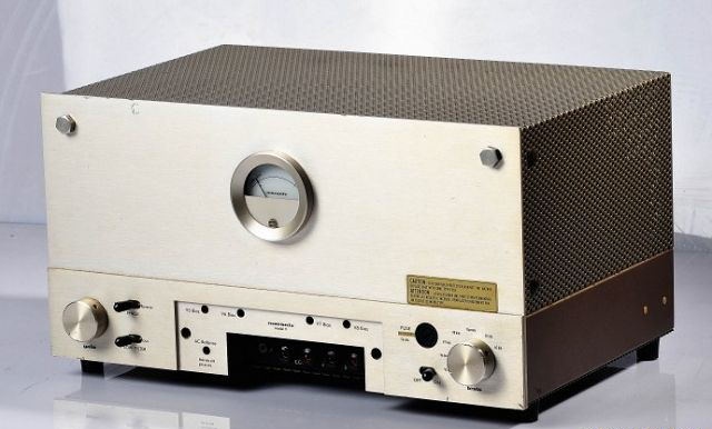

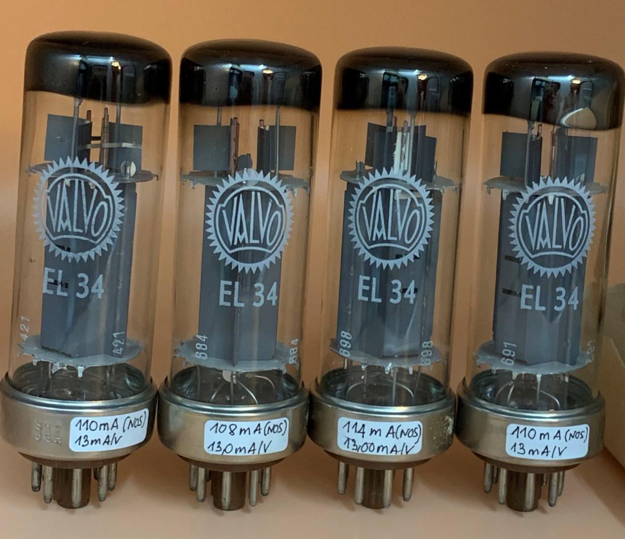

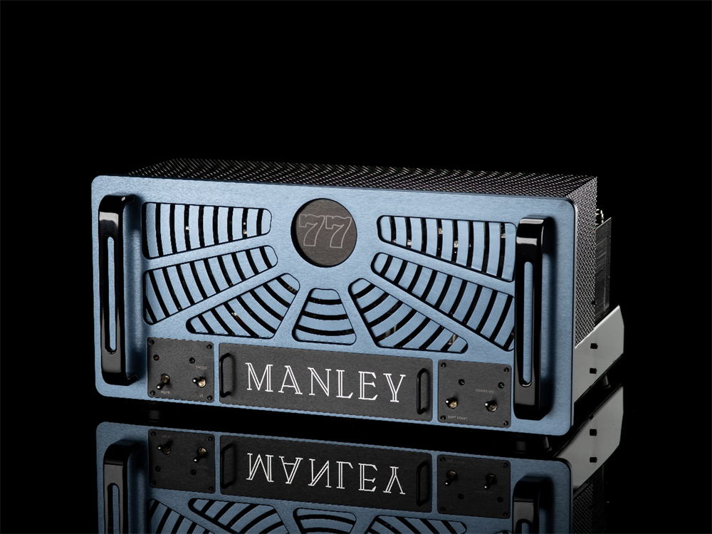

EL34/6CA7:大八脚的管基,五极管的结构。单管单端输出功率10W左右,推挽35W左右,这个功率被誉为胆机的黄金功率,推动大部分中灵敏度音箱可以胜任。这个欧洲名管在盛行时几乎风靡全球。由于音色好,功率稍大,使用EL34的古董胆机多不胜数,大名鼎鼎的ALTEL1568A/1569A、MARANTZ8B/9、DYNACO ST70……等等;现代胆机MANLEY 250/MANLEY 77每个声道使用十只EL34并联推挽。在众多的EL34当中,铁座PHILIPS产和铁座TELEFUNKEN产的最为珍贵!总体来说EL34表现清新亮丽、细腻圆润。

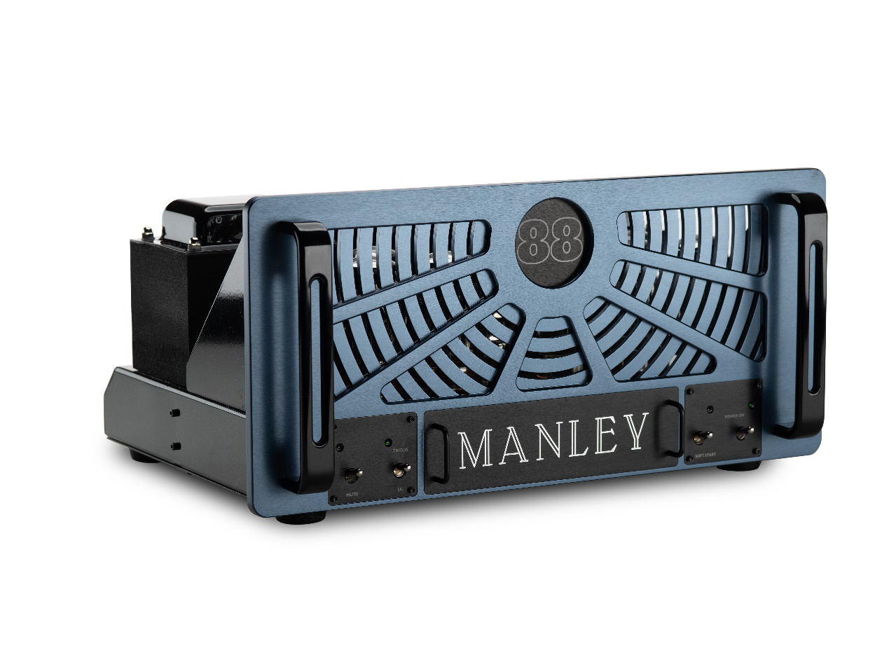

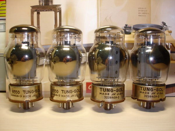

KT88/6550A:大八脚的管基,束射四极管结构,单管单端输出功率约13W左右,推挽输出可以达到100W。KT88最好的是英国GEC产的,6550A则是美国TUNG-SOL产的最好。古董名器Mcintosh MC275每声道使用一对,现代名器Menley 88每声道用5对KT88,UL模式下输出功率达到274W。这个管子声音大气、低频恢宏雄壮。大功率带来的优势是可以轻松驾驭现代的低灵敏度音箱。
