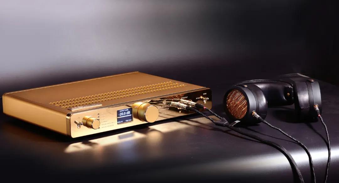

Warwick Acoustics的Gold Aperio耳机当然也有卖点,他们找上的是英国伯明翰Hockley的珠宝区工匠,手工镀上99.9999%的24K纯金。Aperio黄金限量版耳机头带徽章、耳机开放式格栅、耳放面板、耳机插线壳体均由24K镀金打造,每套系统机身面板标牌都有唯一编号,与用来包装系统的军用运输箱铭牌相对应,绝对的是品质和身份象征。

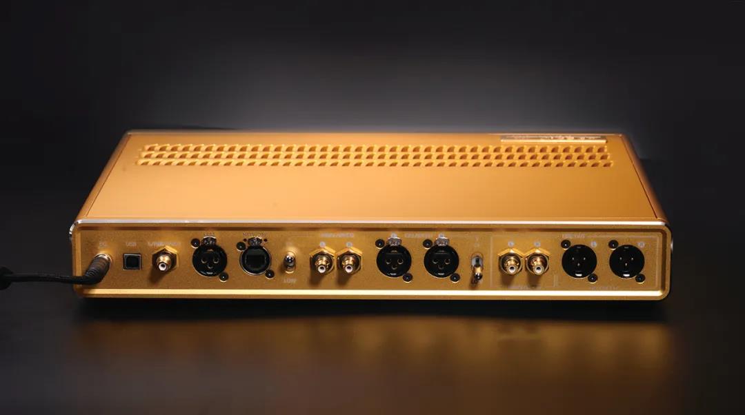

▲不单耳放是双单声道设计,连输出都是左右分离

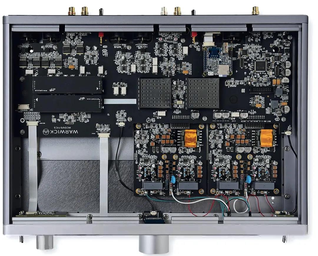

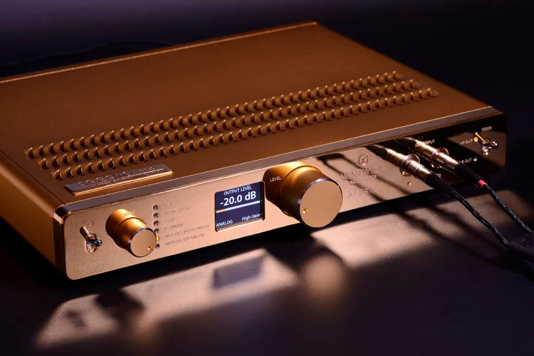

Aperio解码耳放采用30mm厚的6063铝CNC加外壳获得完全屏蔽,由于平衡的高偏压单端甲类电路会产生大量热量,MOSFET晶体管直接锁在机箱帮助散热。当温度超过45℃时,侦测线路根据情况启动4个超静音风扇,不过90%情况下风扇都不会动,即使启动也几乎听不到噪音。此外Aperio还有电源外置、双单声道、全平衡式、甲类放大、最短传输路径架构(音频信号不会经过电缆、面板开关或电位器)等特色。除了AES/EBU平衡、S/PDIF同轴、USB和以太网输入,Aperio还有平衡和非平衡模拟输入,模拟输入具有独立可切换的增益和缓冲电路。线路中全是补品组件,包括高压分立式晶体管、0.5%误差金属膜电阻、2%误差聚合物膜电容器,连继电器也都是镀金的银接点产品。输出部分的甲类电路可以在高电压下输出大电流,厂方在15dBu电平下连接150米长平衡线进行测试,没有失真。精密的时钟系统是Aperio最昂贵的部分之一,最终获得相位抖动82 fSec RMS(100 MHz时),相位噪声-90 dBc/Hz @ 10 Hz,本底噪声-168 dBc/Hz的优异成绩。
进行解码时,所有数据在Aperio始终保持原始格式,DSD数据不会先转换为PCM再解码。Aperio使用订制的64位DSP,以双精度定点算法对所有信号进行处理,其算法甚至超过了Sonoma专业数字音频工作站的性能。2只ESS的32Bit、8通道解码芯片并未公布型号,从噪音、失真率等参数来看,可能是ESS 9018Pro。支持最高PCM 32bit/384kHz、DSD 128数字信号;假如选择模拟输入,模拟信号都必须在DSP之前转换为数字信号,使用AKM的32Bit/ 384 kHz ADC芯片。每个DAC芯片放置在单独的EMI屏蔽盒中,并由隔离的电源独立供电。Aperio具有独特的音量调节,一套用于模拟和DSD信号的模拟衰减器,一套用于 PCM数字信号的数字衰减器。模拟衰减器基于并行的激光微调电阻梯形网络,具有完全差分特性;数字衰减器基于DSP,具有最佳的重新量化和抖动抑制功能,可消除各种数字噪音,两套衰减器均已校准并相互匹配,使用者操控时完全不知道其复杂过程。

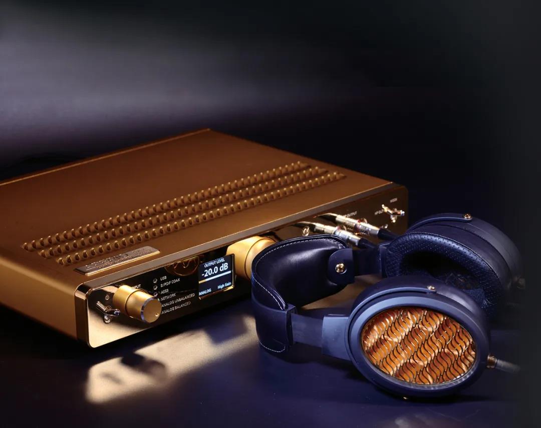

▲Aperio耳放大概是所有耳机系统中最复杂的,DSP处理器、解码芯片都被屏蔽隔离,纯甲类全平衡放大拥有优异驱动力和音色
静电耳机需要高压驱动,Aperio耳放提供1800 V超低噪声DC偏压为BD-HPEL振膜供电,单端甲类放大的模拟信号最大输出可达到175 Vrms。A类模拟电路、灵敏的DAC、时钟电路及其他专用IC都需要稳定、屏蔽性高且低噪声的直流电源,并且要有足够的电流才能发挥其最高性能,所以Aperio外挂了一个200VA的音响专用开关式电源,提供正常工作所需两倍以上的直流电,有着3dB的动态余裕,Aperio可以说是最重视电源的解码耳放之一。

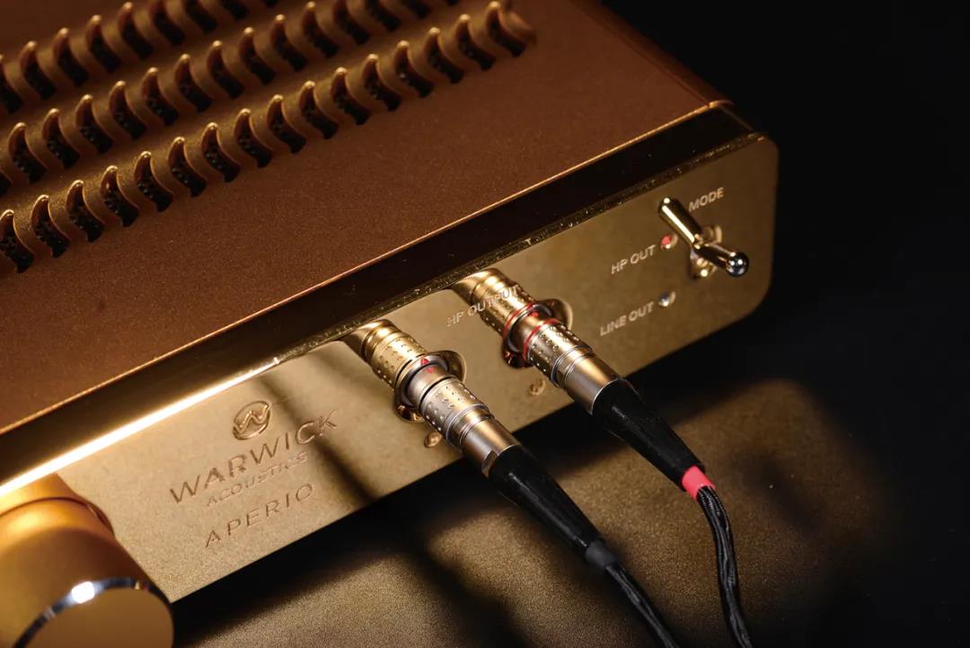

▲Aperio耳放不但是一部高质量解码器,甚至还能当前级使用

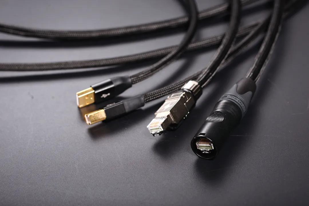

所谓魔鬼藏在细节中,Aperio所有电路板均使用六层的FR-4玻璃环氧树脂加70um铜箔(普通铜箔2倍厚度),一方面极低阻抗的接地层可改善信噪比;而且组件散热效果将提升1倍。Aperio的大型铝机箱本身就能高效防磁,机箱的每个部分都通过电气连接在一起,形成了理想的EMI/RFI屏蔽,屏蔽层又与耳机接线和耳机主体连接,从而形成了从输入到输出的全屏蔽系统。为了最大程度地减少机械共振,铝制底盘部分互锁并以不锈钢固定(以防止随时间推移产生松动和振动),脚垫以美国IsoDamp公司的高阻尼热塑性化合物制成,可将外壳与外部冲击和振动隔离开。Warwick一直与美国Straight Wire合作开发特殊的超低电容耳机接线,通过高精度自锁式连接器与耳机连接。没想到Aperio提供的USB 2.0和以太网线也都定制设计,采用SF/FTP结构双重屏蔽(由铝聚酯薄膜箔和镀铜的芳纶纤维编织),数据线由66根超细OFHC铜芯构成,外表再镀纯银。USB线号称在整个工作带宽内保持最佳的 90Ω阻抗,并使用目前最坚固的Neutrik全金属屏蔽RJ45接头……所有细节加起来,更进一步提升了Aperio系统的价值感。

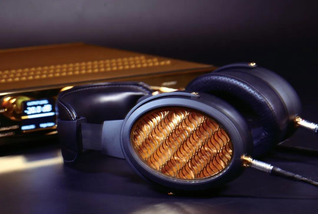

接着看看Aperio静电耳机。Warwick的HPEL振膜可以说是静电领域的大突破,它提供了非常好的低频质量,并有优异高频响应和瞬态响应,采用现代自动化制造技术生产,则确保振膜前所未有的一致性和匹配性。Aperio使用新的平衡振膜(BD-HPEL),比第一代HPEL具有两倍的偏移能力,能够获得更一致的线性、更低的失真、更少的共振现象。BD-HPEL振膜本身是复杂的多层膜,外层是厚度7μm的BOPP(双轴取向聚丙烯),里面是由丙烯酸粘合剂固定的24K金箔内层。多层振膜再以三明治状结构固定,最外面是极高刚性的玻璃填充聚丙烯硫化物外框,然后是镀金的OFHC 定子与聚丙烯垫片,最中心才是多层金膜片。这项技术经过数年的完善,可以不受温度、湿度等环境变化影响,长时间保持稳定的性能和音质,多年以后也不需担心振膜的耐用性。蜂巢状的细胞结构设计,显著减少和分散共振现象,并将极高频扩展到60 kHz以上。
▲轻量的镁金属一体成形耳机,24K镀金外饰,确保完全开放让空气流通,因而有极佳的空间效果
耳机本体以射出成型镁合金制造,为单元提供稳固又轻盈的工作平台,镁合金外壳比铝合金更为轻巧,不过戴起来仍有一定重量。与皮肤接触的耳垫、头带都以柔软的埃塞俄比亚Cabretta羊皮(通常用来制作高尔夫球手套)制作,化解了大部分夹头力度,405克的重量戴在头上不会觉得沉重与夹耳。设计者说耳罩的形状能最大程度减少振膜两侧产生的声音反射和衍射,与大多数耳机不同,Aperio耳机并没有阻碍空气流动的材料,因为这会对细节、分析力和音色造成渲染或破坏。耳垫内部周边垫有吸声泡沫,即使头部摇动或耳朵形状不同,也能保持必要的气密性,同时吸收了声音反射、驻波与共振,也有更好的低频表现。由于静电耳机工作时需要高电压,Aperio耳机已充分考虑安全措施。BD-HPEL振膜能电气屏蔽导电镁金属部分,耳机本身有双重绝缘的电气接地,内部接线用高压硅胶和特氟龙进行绝缘。并不鼓励随意更换Aperio的耳机线,原厂说耳机的阻抗主要是电容性的,耳机线必须有极低的自电容,最大程度地减少类似天线的EMI/RFI辐射。Aperio耳机线采用双单声道设计,并以特殊几何形状缠绕和隔离式屏蔽降低声道之间的串扰。

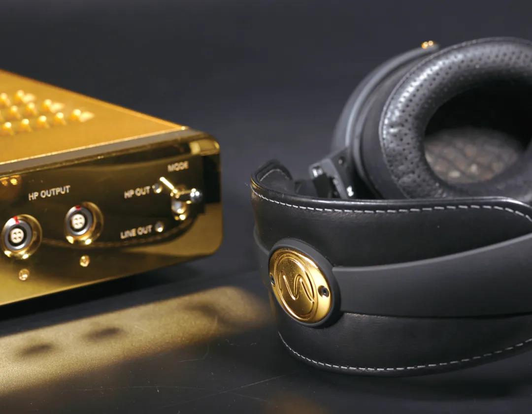

▲包括头带、耳垫等部分,全部采用柔软的埃塞俄比亚Cabretta羊皮制作,触感一流

▲所有配线都是超低电感的定制产品,诚意十足
