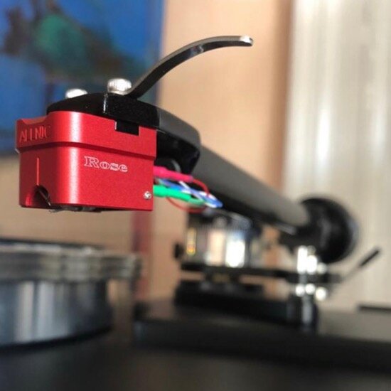

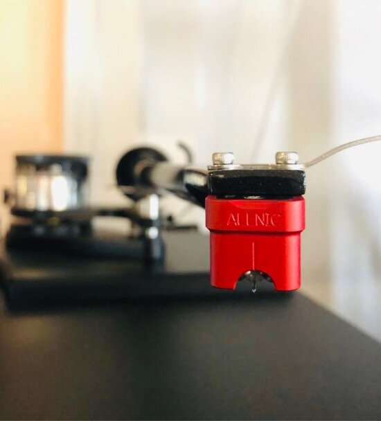

虽然它不是Amber的孪生兄弟,它的外壳是漂亮的玫瑰色5052硬铝,而不是Amber那样的琥珀色。唱头右侧蚀刻出优雅的白色Rose名字。它的外观和结构和Amber几乎是一样的,也都是由Allnic的音频设计大师朴康秀先生手工打造的。正如我在本评论中发现并将详细介绍的那样,Rose确实物超所值,性能超越其价位,外观非常漂亮,而且安装起来也非常方便。

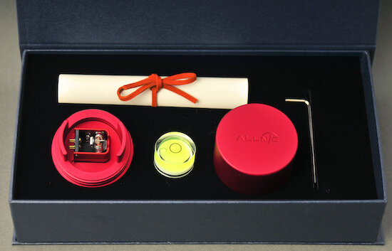

非常感谢Allnic的加拿大经销商David Beetles,感谢他把Rose唱头送到Audiophilia做这次评测,并随时回答我的各种技术问题。Rose用一个优雅的金属圆形容器安全地装着。

安装轻而易举:只需要在顶部安装两颗螺丝,以及插入标准的四根接线。我使用了一个VPI夹具,然后是一个悬空的转盘主轴,这样就有了3/8英寸的悬空高度,我用一个数字秤将追踪力设置为2.35克(有人告诉我,应该最初将数值设置得很高,然后再通过降低数值来试验)。我使用了标准的经验法则“设置VTA时,使唱臂/唱头在播放时与唱片平行 ”作为开始。我将Pass Labs的负载阻抗设置为100欧姆,增益设置为56dB。我曾尝试过更高的66dB,但似乎太大了,我的前级提供了充足的额外增益。我使用平衡线接入放大器。
