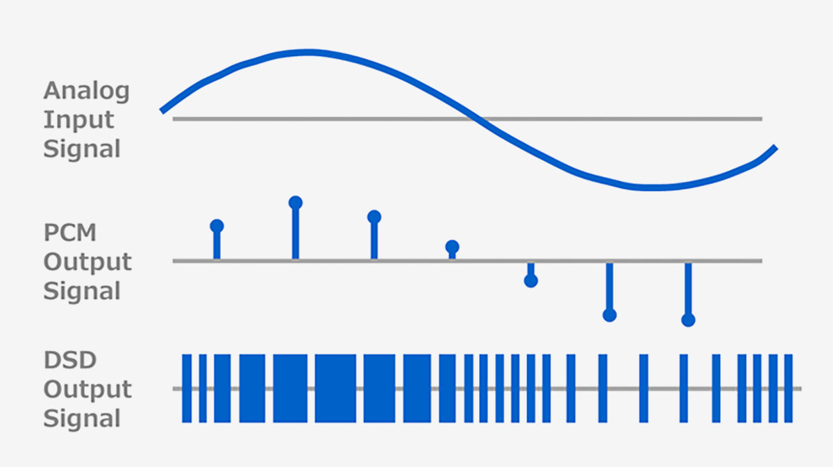

相比起可以形像化地描绘音乐模拟讯号波形的PCM格式,DSD在编辑方面十分困难,于是就出现DXD这种录音室PCM格式用作录制及编辑音乐。

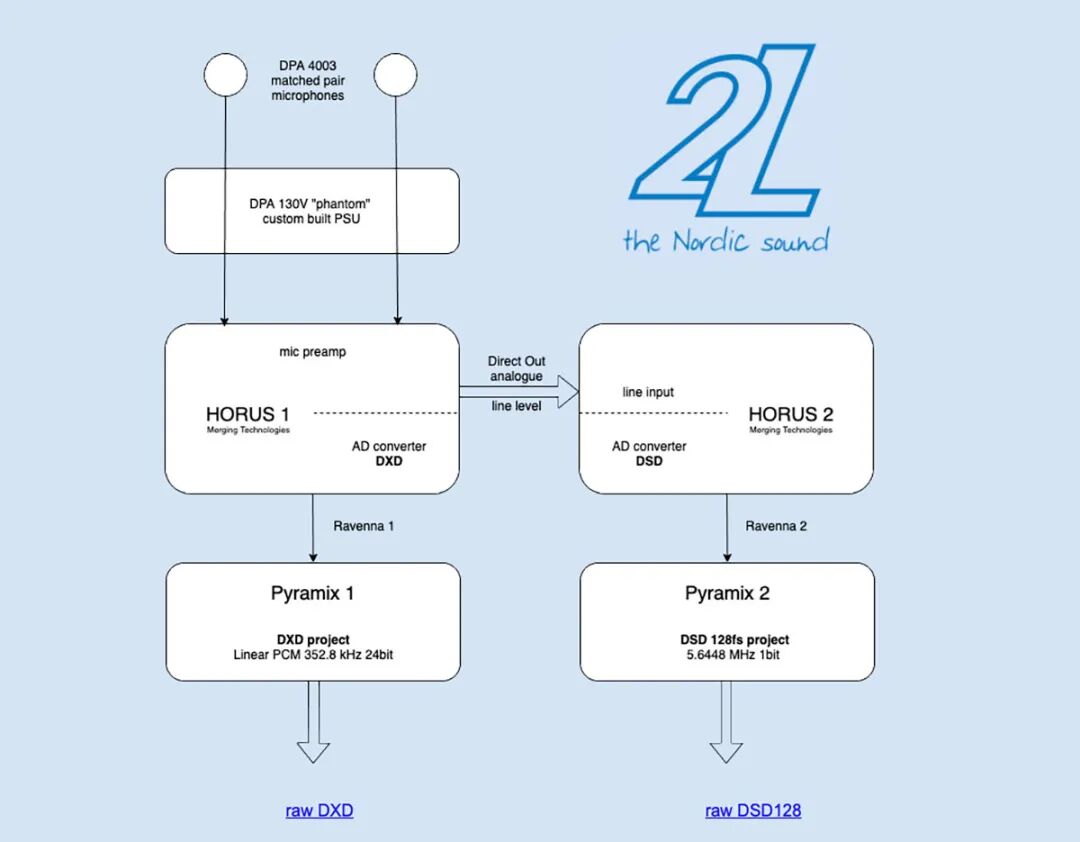

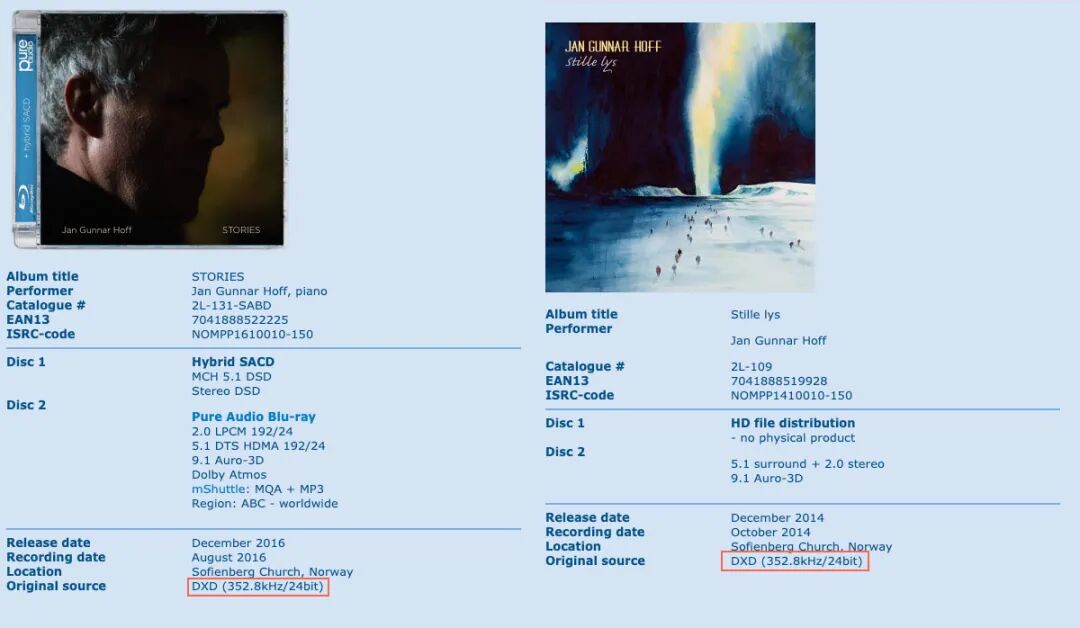

由挪威著名制作公司2L制作音乐的过程中可以见到,音乐会在录制成DXD后再转换成DSD进行输出。

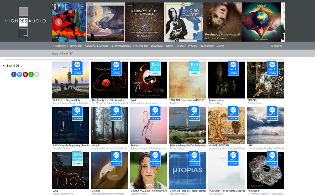

DXD最初是为了Merging Pyramix 的音乐制作工作站而设,伴随着工作站采用的Sphynx 2 AD/DA转换器在2004年推出。用DXD来编辑音乐,在制作成 SACD之前只需要在最后转换一次到DSD,可以大大减少DSD转换时会产生的 20kHz以上高频噪声,保留更佳音质。除了音乐制作之外,随着近年Hi-Res音乐的兴起,DXD格式的音乐也有提供网上购买和下载,会采用WAV或者FLAC 的档案「封装」。不过标榜录音室原生音质的MQA格式近年愈来愈普及,DXD 就愈来愈小众了。想试一试自己的DAC或者DAP播放DXD效果的朋友,可以到2L的Hi-Res音乐test bench网站下载。

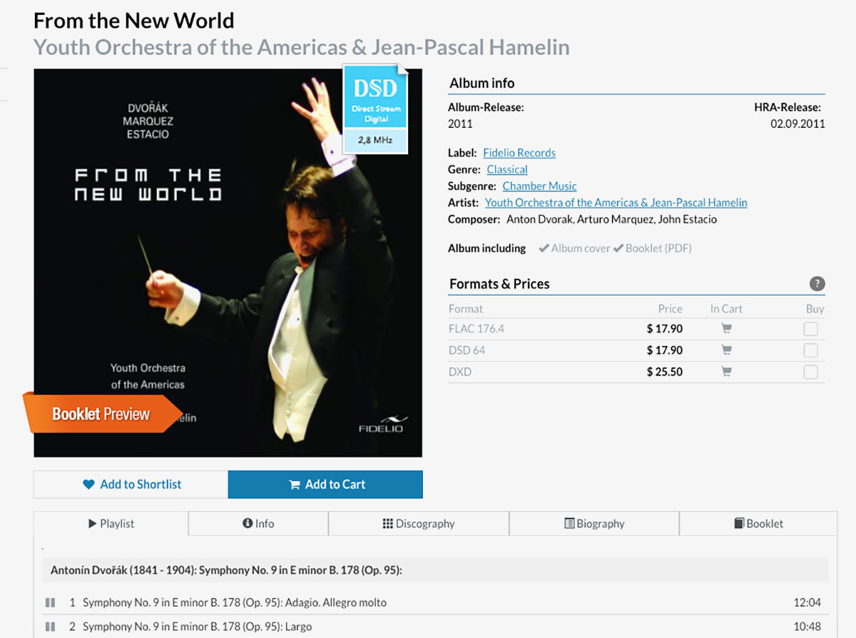

部分网上购买的Hi-Res音乐也可以找到DXD格式,不过数量不算多。
i-Res 音乐购买和下载,除了以往常见的FLAC、WAV、DSD之外,MQA也已经成为主流。
