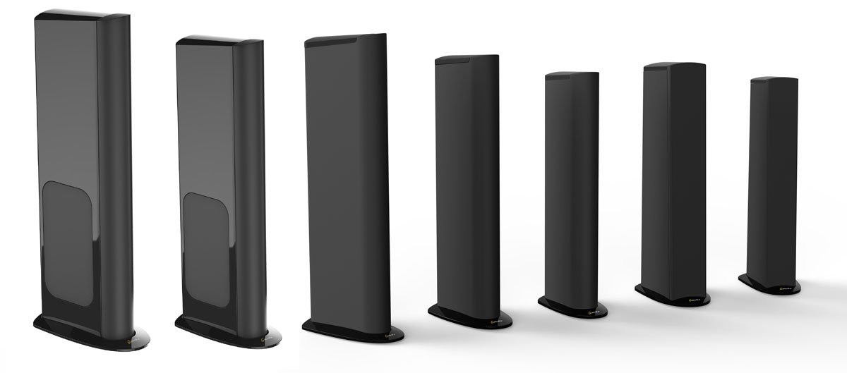

GoldenEar最初只推出一款叫Triton的音箱,在过去的十年中,他们扩大了Triton的产品线,推出了不同售价的产品。我们将介绍所有Triton系列共享的一些设计理念和技术,然后探讨它们之间的差异。希望在您阅读完我们的概述后,您可以对哪种型号最适合您的房间、预算和聆听品味有很好的了解。

现在,我们将深入研究Triton系列中的每个型号,以帮助您了解型号间的差异。
Triton Seven落地式音箱
Triton系列中的入门级型号是Triton Seven音箱,但绝不是根据其声场的大小将其归为入门级。这些音箱只有1米高,不到16厘米宽,这意味着两个14厘米的/低音驱动单元单元几乎没有箱体衍射的机会。这正是它们能够产生如此宏大而宽广的结像原因之一。
它们拥有更大的底座,这增加了稳定性,并拥有优雅、略微后斜的外观。像每台Triton音箱一样,它们的箱体都有一个简单的黑色顶部并采用黑色织物面罩,大部分生产成本都花在了音箱的音质上。
Seven使用与大多数其他型号相同的高速折叠丝带(HVFR™)高音单元设计,具有轻松、延伸的音质。其通过侧面安装的两个20厘米圆形超低音平板辐射器增强了重低音。
Triton Seven让我们喜欢的一点是能让两声道合并功放和AV功放轻松驱动。它们的灵敏度为89 dB,但是对我们的耳朵来说,它们比参数所示更容易推动。跟所有Tritons型号音箱一样,我们认为您应该将它们放置在房间中间,并远离侧壁,以获得最佳的3D声场。
Triton Five落地式音箱
想象下将Triton Seven置于健身房的效果,那将跟Triton Five一样!当您比较Five和Seven时,您会立即发现其低音更沉稳、动态更大、音场更大一点。
Five的高音单元与Sevens的高音单元完全相同,但它配有2个15厘米的中音/低音驱动单元,并拥有狭长形的箱体。这些驱动单元从开山鼻祖Triton One中继承了一些技术。音箱上装有20厘米的平板超低音辐射器,每侧两个。
为了让耳朵听得舒适,您需要为Fives提供比Sevens多一点摆放的空间,我们认为距离侧壁至少75厘米左右才能让其展现出最佳性能。
略后倾的箱体比Seven高出近13厘米,虽然不多,但它们看上去更坚固。Triton Five采用相同的箱体,配上黑色烤漆和顶部带有光泽的黑色盖子。
  Re:GoldenEar Triton系列音箱概览

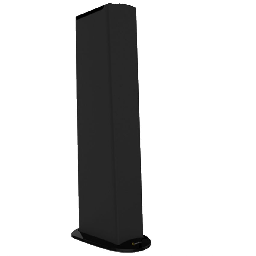

Triton Three+ 落地式音箱
您可能已经猜到了,“ +”表示这些是2012年发布的原创Triton Three音箱的升级版本。TritonThree +是Triton首款内置有源低音炮的型号。它也是第一个真正的三路系统,带有专用的高音、中音和低音驱动单元。
Triton Three +的高音单元跟Triton Five和Triton Seven一样,其他驱动单元则得到了升级。中音驱动单元采用高分辨率版本,尺寸为11.5厘米。它与有源13x23厘米的长冲程低音炮驱动单元耦合。
Triton Three +的高度约为1.1米,其前面只有大概13厘米宽,后面宽度增加到18厘米,每侧各有1个椭圆形辐射器。像Five和Seven一样,Three+也罩在黑色织物面罩中。
当您使用Three+以及更高级别的音箱时,您可以通过内置放大器微调Triton的低音输出,让其在您房间拥有最佳音质。Three +拥有推动单个驱动单元的800瓦放大器。我们建议您将其放置在远离侧壁的位置。设置完成后,Triton Three +可以展现出令人叹服的三维声场。
如果将Five与Three+进行比较,您会发现低音延伸性更好,音场更大,并且我们还感觉到高清晰度中音驱动单元的透明度比Five和Seven有了很大的提升。Triton Three +的价格确实比Five高,但是如果您预算充足,那么内置有源低音炮可以为您带来更好的中音和低音冲击,这是非常值得的。

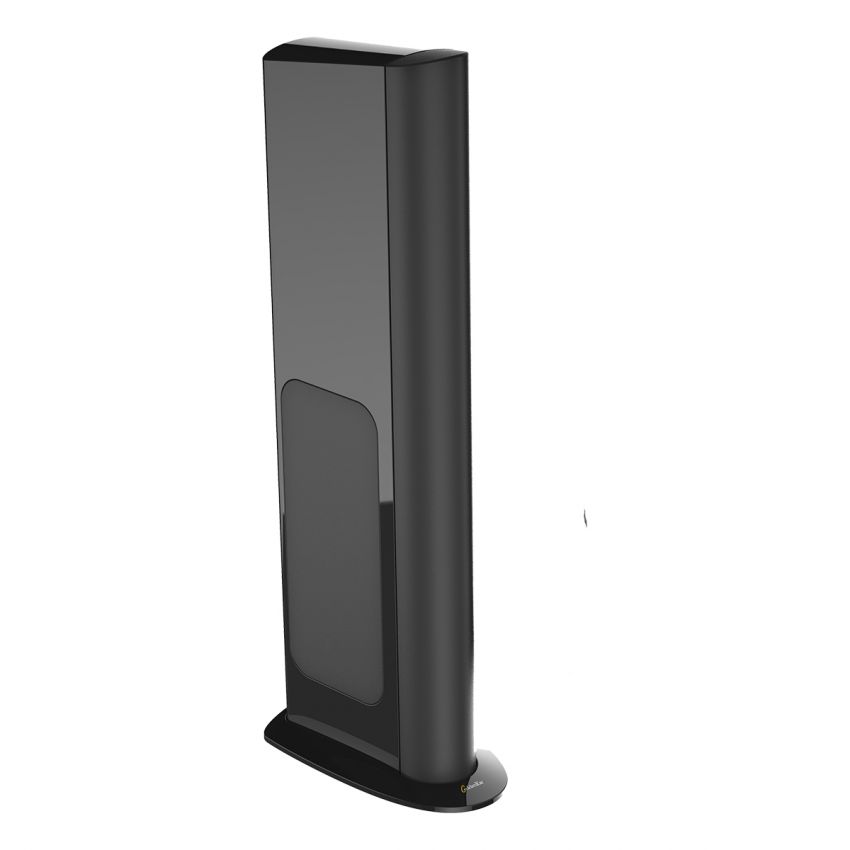

Triton Two+ 落地式音箱
您可以将Triton Two +音箱当作是在更大房间使用的Three+。它的高度约为1.2米,前面的宽度仅为13厘米,外观仍然很纤细。Two +拥有两个相同的高分辨率中音单元和两个相同的有源低音驱动单元。它们还将双声波辐射器的尺寸增加到18×25厘米,每一侧各有一个。
我们发现,Two +的声音与Three +的声音非常相似,但输出能力更高,所以两个低音炮带来的低音冲击力更大。如果您的聆听室尺寸为4.5×6米,您可能会对Three+满意。对于较大的音频室或家庭影院室,Two+能更好地填满整个房间,为您提供更多的低音冲击。
Triton One.R落地式音箱

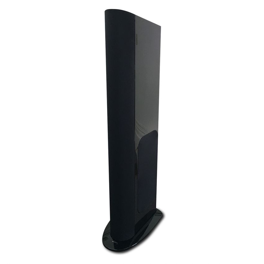

当您接触到One.R音箱时,您会有完全不同的体验!One.R采用了Triton Reference系列很多技术,与Two 或者Three +完全不同。
首先,高音单元经过升级,具有更多的延伸性和透明度。其磁性结构比以前的型号大了50%。小型Triton音箱高音单元的所有优点在One.R都进一步得到提升。它的声音非常开放和延伸,没有任何刺耳的感觉。
中音驱动单元序也采用了Reference型号的技术。您将拥有两个特殊的13厘米的参考级框架驱动单元。

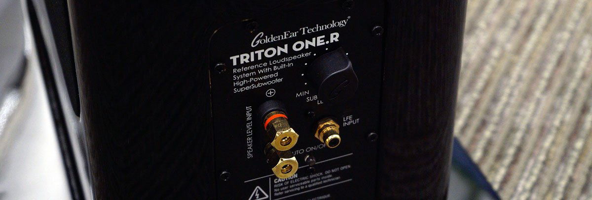

这些单元也位于One.R单独的内部箱体中。One.R的有源低音驱动单元与Two +相同,但是音箱前面只有3个单元,它们耦合到跟Two +相同的4个无源双声波驱动单元当中。
Triton One.R的高度也很高,约为1.4米,前面宽度约为15厘米,后面为20厘米,深度为40厘米,因此这些音箱在您的房间里看起来确实很大。One.R和Reference是仅有的两个没有完全包裹在面罩当中的型号,它们拥有带光泽的黑色侧板。我们认为其外观更优雅,但像所有亮面外观音箱一样,您必须慎重考虑放置的位置,以免电视或投影屏幕的图像反射到箱体上。
另一项升级是One当中使用的功率放大器类型,它跟GoldenEar里面最佳功率的低音炮使用的功率放大器类似。巨大的箱体将所有驱动单元耦合,将One.R的灵敏度提高到92 dB,该灵敏度可以在房间里展现出表演者的声音动态。
Triton Reference落地式音箱
很多测评人员认为Triton Reference 音箱比售价是其5倍以上的音箱表现更好。它称得上是代表GoldenEar声音的巅峰之作。
首先,Reference 拥有宏大的声场。大约1.5米高的箱体在大多数房间里看起来都很霸气,但是当您闭上眼睛聆听时,您面前会出现形体感非常棒的结像。Reference使用与One.R.相同的高音单元,在单独的内部箱体中有两个全新15厘米的中音/中低音驱动单元。Reference声音是Triton所有产品当中最透明的,其轻轻松松边便赢得了许多测评人员的好评。
三个有源低音驱动单元看上去可能与其他Tritons音箱相似,但实际上它们有一些升级。首先,它们的体积比One.R、Two +和Three +中使用的驱动单元大,为15×25厘米,表面积增加了40%。它们还具有更大的磁铁结构和更长的衍射力,以产生更大的低音冲击。
GoldenEar为SuperSub X开发了一种新的双声波辐射器,Reference两侧共装有4个25x 24厘米的辐射器。由于所有低音能量都产生于箱体内部,因此Golden Ear花费了大量时间来使用加速计进行测量,并研究出了新的方法来对箱体增加阻尼以减少内部振动。
它们内部支撑做得非常全面,甚至拥有内置于底部的钢板。内部阻尼采用羊羔绒和涤纶的独特组合。关键的分频器还使用非常高端的组件来提升声音透明度。
为了让Reference展现出深沉的低音效果,您需要一个宽敞的房间。一直到20 Hz它的声音都很平稳,这正是您需要细细品味的地方。如果您想听到交响乐团或大型摇滚音乐会那种现场氛围,Triton Reference可以展现现场表演那种变幻莫测的声音。93.5 dB的高灵敏度还意味着您将轻松听到所有细微的动态变化。
总结
GoldenEar的美妙声音绝对对得起它的售价,但如果您将型号之间进行比较的话,每次往上提升一个型号,您都会听到更多细节!在某些情况下,您需要更大的空间来放置下一个型号的音箱,但是您始终可以听到其中的区别。这确实取决于您的预算。
如果您是想体验那美妙的三维声音,聆听强大的动态和低音冲击力,以及音乐中的现场感。那么GoldenEar是一个不错的选择。每个型号都比大多数同类竞争产品具有更高的性价比,而且它们可以跟各种各样的家庭影院音箱搭配使用,共同组成一个以Triton音箱作为左、右主音箱的优秀环绕声系统。
