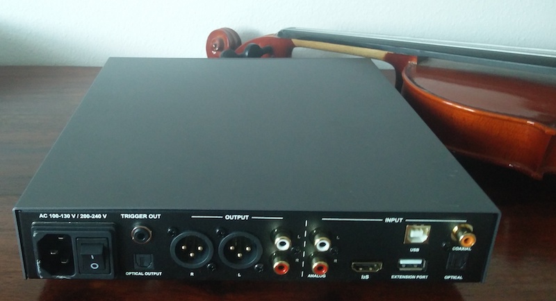

首先,有两种耳机输出可供选择:平衡Pentaconn 4.4mm耳机口以及标准6.3mm耳机口。Pentaconn插座(由日本Nippon Dics Co.制造)是耳机连接的新标准,全平衡的布局确保了最小的串扰、最大的通道分离度和更低的噪音。Alita的输出支持单端非平衡、全平衡和主动平衡接地驱动等方式。输出功率对于一款耳机放大器来说是相当高的,因为它的输出功率高达1.7W(@32Ω)。又,NuPrime官网提到的数值略有不同,这些都是取自用户手册。
其次,Alita带有IIS/DSD输入,具有PCM 768K 及 DSD256的解码能力,模拟XLR输出,有4个数字输入。解码任务由市面上性能最好的32位音频DAC来完成,即AKM AK4493 EQ。我两年前评测的DAC-9,使用的是早期的AKM AK4490芯片组。
NuPrime还能够实现通过同轴和光纤输入解码DoP格式。

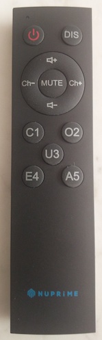

一个完整且易于使用的遥控器的所有功能。
技术指标
输入部分:
▲1 组 USB端口,PCM 384kHz 及 DSD 256
▲1 组 同轴端口,PCM 768kHz 及 DoP模式DSD256
▲1 组 光纤端口,PCM 192kHz 及DoP 模式 DSD64
▲1 组拓展端口,可供蓝牙或WiFi 接收器使用
▲1 组 IIS/DSD 端口,使用HDMI接口模式,支持PCM 768kHz/32Bit及 DSD 256
▲1 组模拟立体声RCA端口
输出部分:
▲1 组 6.3mm 标准耳机口
▲1 组 MMCX 4.4mm Pentaconn 平衡耳机口
▲1 组 RCA 立体声单端模拟输出,4Vrms
▲1 组 XLR 立体声平衡模拟输出,8Vrms
▲1 组 光纤S/DPIF数字输出,PCM升频至192kHz,DoP 模式 DSD64
其它参数:
▲输出功率:1700 mW, 32 ohms, <0.01% THD
▲135 mW, 600 ohms, <0.005% THD
▲频率响应:20 Hz-20 kHz / ±0.3 dB
▲SNR: > 110 dB
▲THD+N: < 0.0005%
