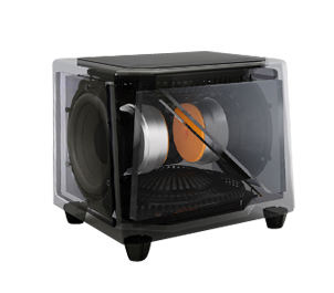

X内部也有很多升级的地方。比如与传统的小型超低音音箱不同,后者可能包含单个向前或向下衍射的驱动单元和端口或无源辐射器,GoldenEar采用一对水平对置8英寸长冲程有源驱动单元和2个垂直相对且向上或向下衍射的10 x 11英寸平板次声辐射器。GoldenEar称位于四方体结构中的驱动单元可施加反作用力。“消除力的惯性平衡保留并聚集了单元产生的所有能量,并有效推动箱内的空气。”难怪X采用这种复杂的构造,为的是消除内部压力造成的共振或箱体面板的弯曲。
GoldenEar认为多个驱动单元的方向能形成驱动单元与房间的耦合,从而可以更有效地最小化驻波。但考虑到定义低频的长波长,单个X无法抵消房间的正常峰值和空值,所以仅靠一对SuperSubs是做不到这一点的。GoldenEar可能会同意这个看法。我发现X还有一个优势,这种驱动单元置能轻易消除较小、较轻的低音炮在高输出下“ 充满”整个房间的影响。
X采用最初为Triton One音箱开发的1500W D类功放供电。它使用完全平衡的拓扑结构来帮助实现噪声和失真最小化,并由具有192kHz采样率的56位DSP元件进行控制。该功放还为每个电路区段使用许多小型的独立电源,以提供进一步的屏蔽。
