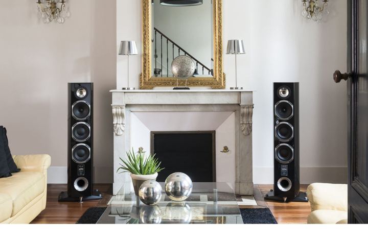

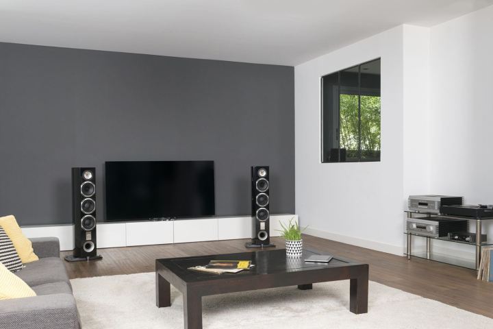

Magellan Cello是Triangle的旗舰系列,辖下的落地型喇叭共有4款,Cello是当中最小的机型。不过,虽然是老幺,Cello仍采用复杂的三音路系统,频率响应表现不俗,从35Hz至20kHz,而且体积又适中,反而比它的兄长们更适合一般小家庭使用。

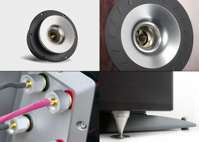

Magellan Cello全系列都采用这颗TZ2900顶级高音单体。TZ2900的号角弧度是试做近40个模型后,才得到的最佳数值,不仅频率响应平直,扩散性佳,又没有一般号角指向性过于显著的缺点,也就是说,即便偏离皇帝位,仍有良好的频响。金属相位锥亦经过精密设计,可降低失真,并让极高频更为平顺。
Cello的音单体则是T16PG110oc,它同样使用在Magellan 全系列的落地喇叭上。T16PG110oc是Triangle多年来不断精进后的产品,在材质、形状与缓冲设计,都含Triangle的心血结晶。其振膜依循传统使用特殊纤维,曲度则是指数型抛物面,搭配新的S型悬边,阻尼效应与支撑性都更好了。低音单体使用T16GM110c,以两层玻璃纤维与一层纸质纤维组成三明治式振膜,搭配精密的阻尼系统,可得到理想的干净低频。
