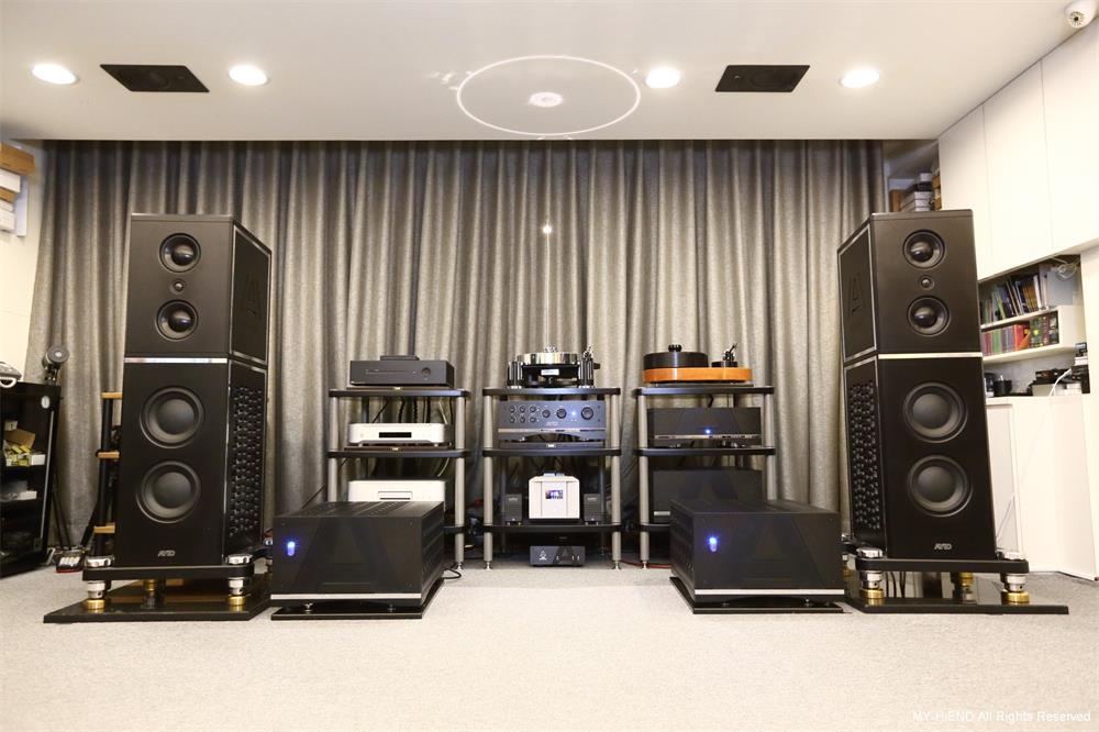

英国Avid旗舰等级参考系统,其组合包含Reference Pre Amplifier前级放大器Reference Mono Amplifier单声道后级放大器Reference Two次旗舰落地音箱。讯源搭配的是Avid Acutus Reference Mono SP Turntable黑胶唱盘与纽西兰Antipodes K50旗舰数码流音乐服务器。
二十年成就一套完整产品

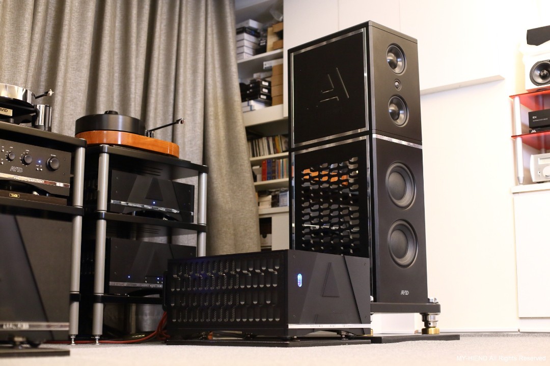

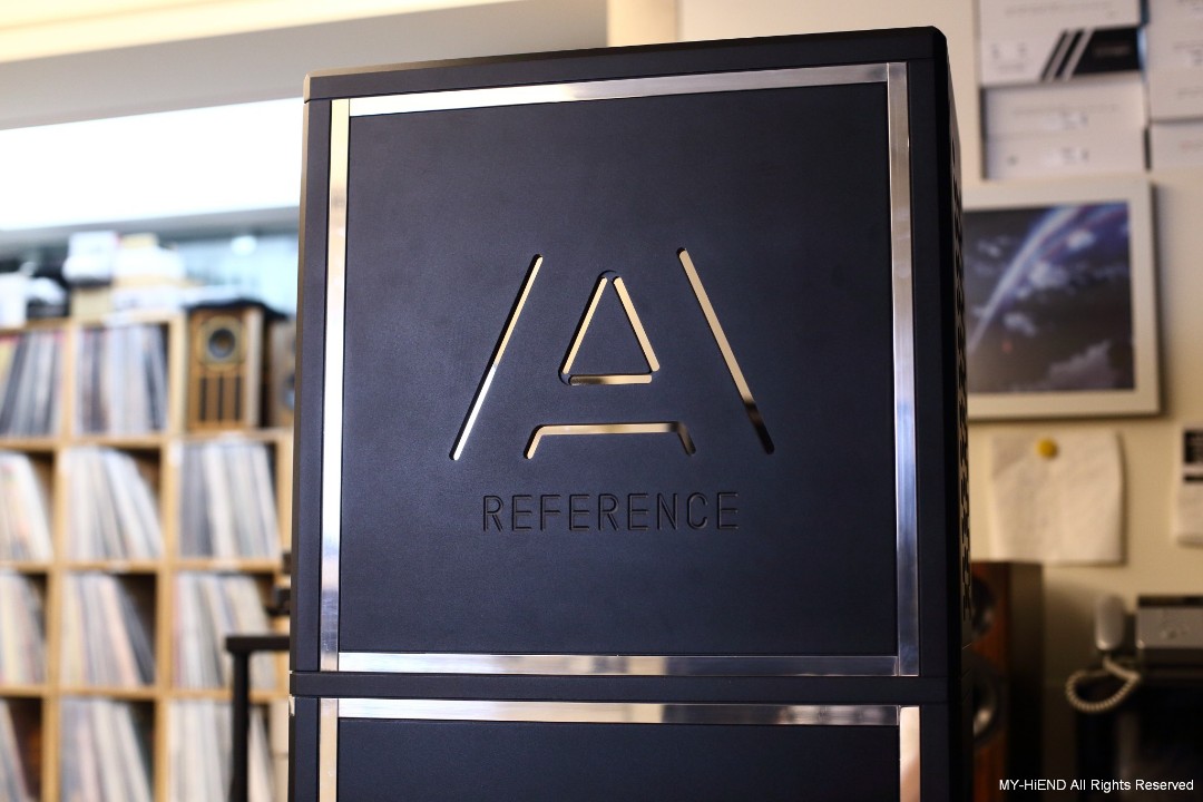

Avid的产品开发历程在20年前由源头开始,Avid的黑胶唱盘是相当出色的产品,源头是美声的最重要关键。近年为了延伸自家声音理念,后续推出了电子设备与音箱,现今发烧友已经可以在多种价位带直接完成一套纯Avid的音响系统。从黑胶唱盘开始,他们持续研发唱头放大器、放大器,也将产品触角延伸到了音响系统最末端的音箱,而且一出手便是相当惊人的参考级Reference系列,由全航天铝合金打造的音箱箱体,纯黑的外观和硕大的身形,使得音箱一进入市场便成功地夺取众发烧友目光。
Reference系列目前有4个型号,命名很简单直接,就是Reference One、Two、Three、Four,号码越小的等级越高,体型越大,1与2号是落地型音箱3与4号则为书架型音箱,彼此设计逻辑相同,材料也几乎一样,但体积相差不小,没预算问题的人就是直接以空间大小去选择型号。在视听室中展示的是Reference Two,由照片就能看出已经是相当大型的音箱,金属制箱体使得总重量达200公斤。
由控制振动进而控制声音
Avid原厂设计师认为音箱与黑胶唱盘都是音响系统中振动来源较大的器材,黑胶唱盘有马达带动转盘无时无刻在运作,而音箱则是靠单元持续振动发声,设计不完善的话会使得必要的振动带来不必要的振动,因此如何控制振动这件事成了非常关键的要素。参考一般传统音箱,原厂直接选择极为坚硬的航天级铝合金作为音箱的箱体基础设计,并以特殊固定方式尽力将单元产生的振动隔绝于箱体,避免产生共振箱音,将振动留在单元本身的话,需要将其消散排除,否则会反馈影响负责正在工作的振膜与音圈,因此Avid研究了相当特别的阻尼与振动排除设计在单元后方,藉此消除单元本身的不必要振动。
Reference Two不含脚锥与脚座的箱体高度为1250mm,当中具有1个28mm的高音单元2个160mm(6吋)的中音单元2个228mm(9吋)的低音单元,皆使用重量轻盈且高强度的大尺寸钛音圈,提供出色的散热能力,就算持续以大音量播放音乐也不用担心内部温度影响声音,箱体后方具有低音反射孔,脚锥则为不锈钢制成。音箱响应频率24Hz – 22kHz(+/-3dB),灵敏度为90dB,阻抗4欧姆,推荐放大器功率为80~1200瓦。

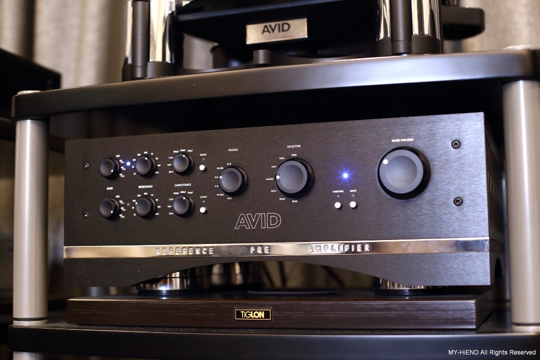

终极前级加入顶级唱放
Avid的前级放大器有两款,除了本套旗舰款以外还有另一套Celsus Pre Amplifier,皆为电源分离的两件式双声道设计结构。电源是Avid在设计电子类产品非常重视的部分,在他们的黑胶唱盘设计中,也会以不同电源供应器来区别产品等级,例如这次使用的Acutus黑胶唱盘搭配不同电源供应器便等同位于不同等级表现,最顶级的电源供应器甚至比许多后级放大器更巨大。
回到这套Reference Pre Amplifier旗舰前级,独立的电源供应器核心为三个供电分组,分别给予主电源、内部电子设备、音量控制,尽管前级放大器所需要的功率很小,但设计团队仍然准备高达1Kva的电源变压器搭配总数350,000uF的电容器,电容器的一半容量位于主电路机箱,一半位于独立电源供应器中。主电路上使用的电容器超过30个,特别倒装于电路背面,避免干扰主电路,更甚者还将55mm实心铝块加工镀镍后将电容器屏蔽屏蔽隔离,相当极致的做法。

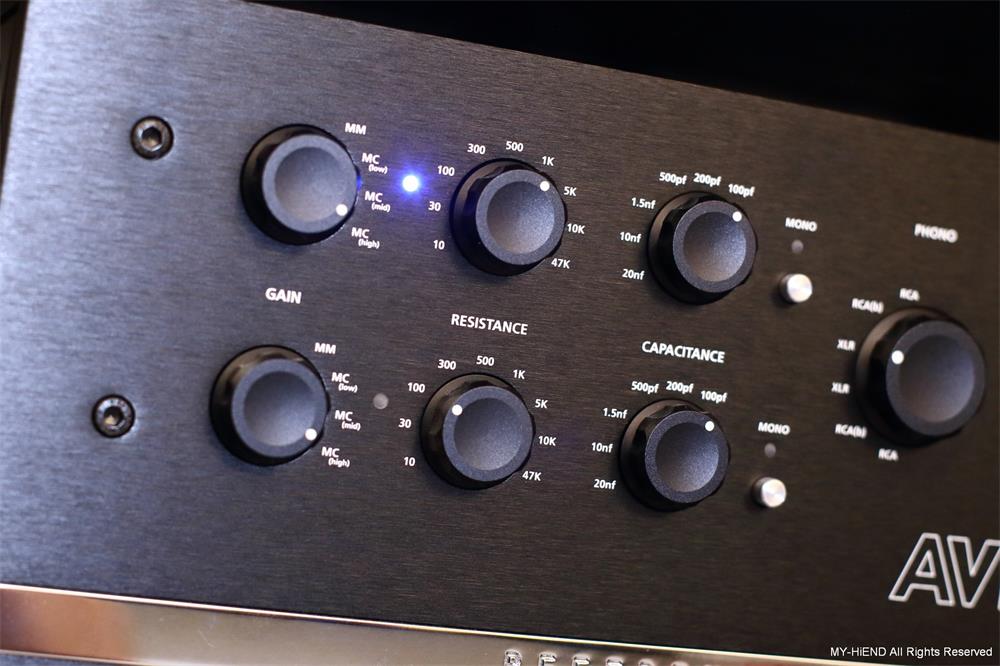

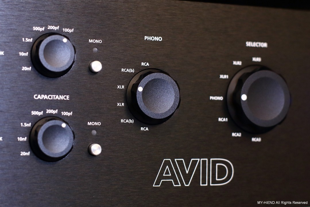

主电路的布局逻辑与自家旗舰唱放Pulsare相同,完全平衡设计,但在Reference Pre Amplifier的唱放部分则改为主动RIAA设计,每一次的调整皆经由继电器而不损害音乐讯号。这部前级的内建唱放可视为旗舰级,能够同时连接4组唱头输入,包含2组XLR与2组RCA。一般线路输入更多达6组,包含3组XLR与3组RCA,输出则为2组XLR与2组RCA。
最好的音量控制用料
音量控制也是前级放大器的关键,许多数字或模拟的数字控制或多或少都会影响讯号造成损失与失真,差异的关键其实就在于成本。但Avid对旗舰产品没有成本考量,采用顶级ALPS RK50电位器,极为精准耐用,常见于高阶器材与录音室产品中,号称经上万次旋转也能维持精确,而且实际旋转时的手感顺服度极佳。Reference Pre Amplifier采用厚铝块切削外箱,外表作消光金属表面处理,主电路机箱重量29公斤,电源供应器则为28公斤。

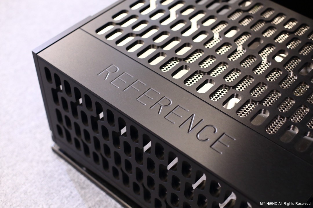

Avid Reference Mono Amplifier是目前的旗舰单声道后级放大器,除此之外还有同样旗舰等级的Stereo双声道版本与另一款Celsus双声道后级。这部Reference Mono Amplifier花了原厂4年的时间开发,全平衡设计,内部包含2KVA电源变压器与高达600,000uF的电容容量,能提供干净的430瓦推力(8欧姆阻抗下),外壳上大型的散热片能维持器材温度,就算是特殊负载下也不必担心。在声音特点上,这部单声道后级提供非常宽的工作频宽,低频强劲,具有重量感与真实感的表现。
每部重量达到68公斤,原厂提供专用滚轮方便用家移动定位,更有选配的隔离脚架。无论金属部件或是内部电路皆由AVID自家位于英国Huntingdon工厂制作。

Avid Reference Two Loudspeaker落地音箱规格:
● 高音单元: 1 x 28mm (钛音圈)
● 中音单元: 2 x 160mm (75mm钛音圈)
● 低音单元: 2 x 228mm (130mm钛音圈)
● 频率响应: 24Hz – 22kHz +/-3dB
● 灵敏度: 90dB 1W@1m
● 建议功率: 80 – 1200W
● 阻抗: 4 Ohm
● 分音设计: 3-way, 2nd Order
● 箱体结构: 铝金属板, O-Ring垫片密封箱内空间
● 箱体尺寸: 1250 x 346 x 522 mm (HxWxD)
● 外观: 消光黑搭配铬金属饰条, 不锈钢脚座
● 净重: 200 KG
Avid Reference Pre Amplifier前级放大器规格:
前面板控制:
● ALPS RK 50音量控制
● 选择切换
● 静音切换
● 单声道输出切换
● 极低频滤波
● 增益切换 x 2
● 电阻切换 x 2
● 容抗切换 x 2
唱头输入:
● 输入: 4 x XLR, 4 x RCA
● 可切换增益: 48dB – 60dB – 70dB
● 可切换电阻: 100R – 300R – 500R – 1K – 5K – 10K – 47K
● 可切换容抗: 100pF – 200pF – 500pF
