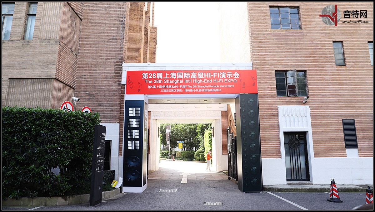

2020上海国际高级HIFI音响展图文报道
为期三天的上海国际高级音响展已完美收官,本次展会整体人气依然维持高涨,观展烧友络绎不绝。
音特网此次携旗下总代理品牌:NuPrime(新派)、Allnic(奥立)、Audium(奥笛)、new horizon(新天际)等相关产品参与本次展会。
相关产品于本次锦楠楼368、364、163、G-C7分别展出演示和体验。
以下为相关图片报道:

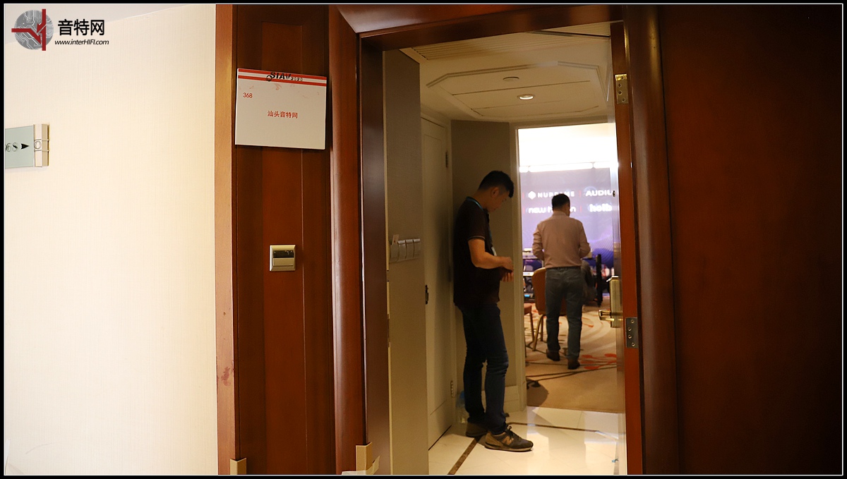

368为主展房,两套音源系统的演示体验:
holbo黑胶唱盘搭配allnic H-15000 II PLUS黑胶唱放,以及ALLNIC T-2000 25th真空管合并功放,推动Audium comp 8.2落地音箱;
另外一套则是Nuprime CDT-10转盘搭配EVO DAC为音源,输出至ALLNIC T-2000 25th推动Audium comp 8.2落地音箱。
