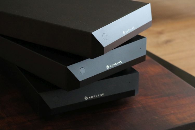

自2017年12月进行测评以来,新派ST-10立体声功率放大器一直是HFA的最爱,从那时起我就充分使用它。 随后,NuPrime发布了该放大器的单声道版本ST-10M。 单声道版本以ST-10的第四代(V4)放大器模块和机箱为基础,并将其加倍,从而将整个电源供应专用于一个声道。 此外,通过删除一个声道PCB线路板所腾出的空间,装上十个带有NuPrime品牌标识的音响级2200uF电容器。除了将8欧姆额定功率从150W翻倍至300W并增加稳定性之外,这还降低了跨声道的相互干扰。

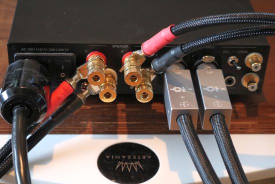

(上图)少了一组扬声器端子可以简化连接。
对于放大器来说,它仍然不是理想的选择,但比起非常拥挤的立体声版本,舒适性要好得多(下图)
