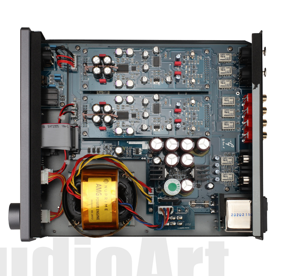

除了超高输入阻抗之外,AMGHPA也採用平衡放大设计,将左右声道线路完全分离。最后一段放大则採用无负迴授的纯 A类单端放大。音控则是採用售价昂贵的 MUSES72320 ,这是Nuprime 使用过最好的音量控制器。MUSES72320 是两声道架构,而在AMG HPA上每声道各採用一颗。电源部分则是採用 R型变压器,并配上26,000uF的滤波电容,确保放大线路有稳定且快速的电源。R型变压器是环形变压器的改良版,有更高的效率与工作频宽,但是售价也比传统环形变压器更昂贵。4_副本.jpg
▲打开内部可以发现内部 配 置 两 块 相 同 的音 讯 电 路 , 上 面 有MUSES72320音控,以及打上「NU HPA」字样的放大晶片。
两块线路板都是特别架高于大电路板上。电源的部分使用R型变压器,并配上26,000uF的滤波电容。

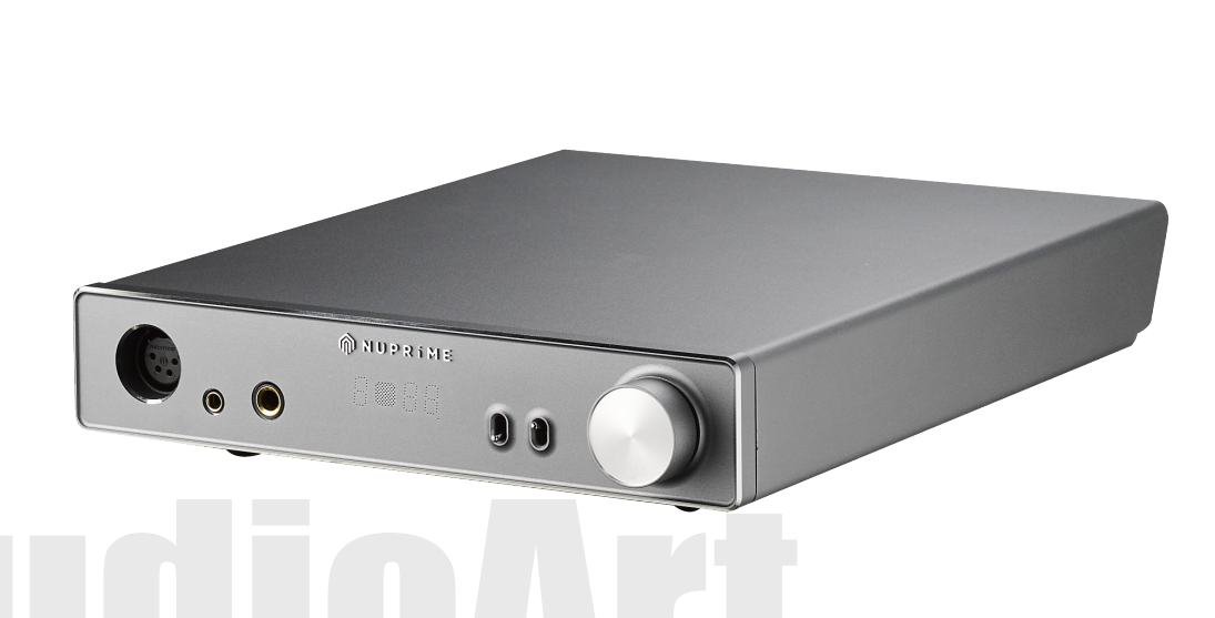

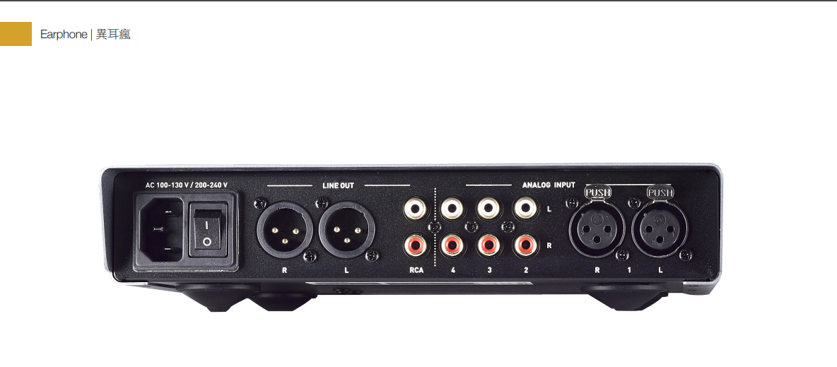

从外观上来看,AMG  HPA应该是使用与AMG  PRA、AMG  STA相同机箱;因此不论外型还是尺寸都相同,只有正背两处不一样。 HPA面板左侧有三组耳机孔:4pin XLR、4.4mm两组平衡,以及1组6.3mm单端。右侧则有一组旋钮与两组拨杆。长压旋钮就是电源开关,短压就是切换输入端子,旋转调整音量;这都是相当直觉的操作。至于两组拨杆,左边是调整增益高低,右侧是背板输出是否启用;如果开启,HPA也可以作为前级使用。在背板,HPA提供一组XLR输入,三组RCA输入,以及XLR与RCA各一组输出。输入端子底下的数字,则对应讯源切换时显示的数字。
抽离上盖,最先映入眼帘的就是HPA採用的R型变压器,26,000uF的滤波电容则安排在附近。变压器上面有打上Nuprime与AMG字样,显然是特别订製品;Nuprime还在变压器外又加上一圈金属环,进一步防止变压器污染线路。声音相关线路则是两片一模一样的线路板,并架高于主板上,显然是平衡设计。在两片架高线路板上则可以找到MUSES72320音控,以及上头打上「NU HPA」字样的放大晶片。HPA内部有些小地方很有意思,比如说电源输入座就特别用一块电路板与橡胶类的缓衝垫来强化固定。同时也在电路板上看到留下一小块空间印上设计者的签名。
2.png▲AMG HPA提供三组耳机输出,分别是4Pin XLR、4.4mm平衡、6.3mm。右侧则有一组旋钮与两组拨杆。电源开起、切换输入,调整音量都由旋钮执行。
左边拨杆是调整增益,右边是开启背板输出。

3_副本.jpg▲背板提供1组XLR与3组RCA输入;AMG HPA也有提供XLR与RCA各一组输出,能将AMG HPA当作前级使用。
