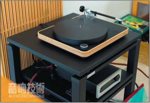

将唱机从包装中取出,发觉连唱头在内,85%以上均已安装到位;发烧友需要做的,就是先将唱机底座稳定在器材架上,将扁形皮带连接主、副转盘,放上30mm厚的POM材质唱盘;然后通过原厂附赠的水平珠调整唱机底部的三个机脚,以达至水平状态;用针压计将针压调整至厂方建议的2.5g左右,再连接上DC电源和唱放……ok,可以开声了。就是这么简单。

Concept唱盘全系列使用磁悬浮单点轴承直管唱臂,带固定弯角的唱头盖,按照厂方帮助,overhang(超距)、VTA(垂直循轨角)、anti-skating(抗侧滑)等原厂都已设定好无需改动,因此小弟也只是设置好水平及针压,不妨试听原厂设计是怎样的声音?

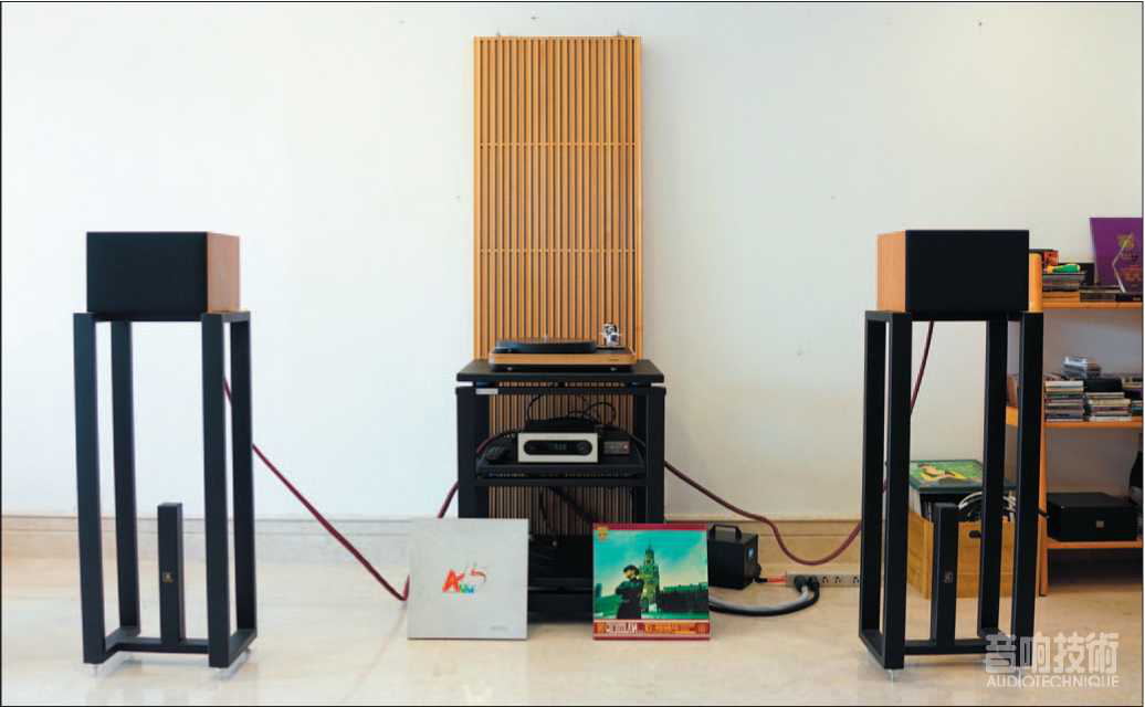

由于Clearaudio唱放严重缺货,因此这次测试用的是小弟配置的一套同样非常简洁的系统:MC放大使用 Ortofon MCA-76电子升压牛,再进入Bel Canto C5i唱放、解码、合并功放,喇叭是Vandersteen VLR书架箱。装好唱盘后,先放入《香港高级视听展15周年》纪念黑胶,第一首超级发烧的竖琴曲《El Condor Pasa》,一出声就吓了一跳:竖琴铿锵清澈、细节铺满、动态凌厉、空气感丰盈,尤其是高频的频宽,完全没有入门级黑胶唱盘的犹疑和"见顶”!曲中大牛筋出现后,低频紧密、线条感好,唯低频量感和Clearaudio更高级的型号可以听出差距来。我前后左右轻轻敲击唱盘边缘,只有微小的“卜 卜”声从喇叭传出,可见虽然是入门级唱盘,避震也是交足功课。
再将唱片换成45转的《罗文•情系佛罗内斯》UPM LP,—首内圈的《今晚夜》非常考验overhang和VTA的调校水平,结果是罗文形象玲珑浮凸,乐队鳞次栉比,高频和超高频表现超出售价好多好多,而且一针到底,完全没有破音失真的问题!

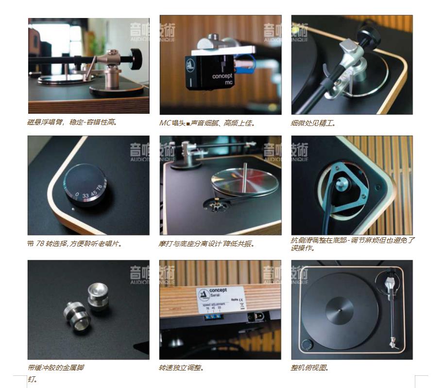

两曲听完,小弟不禁对Concept Wood MC另眼相看,将唱盘取下研究一番。原来这唱机虽是标称入门级,但仍然包含了高级黑胶唱盘应有的设计元素:多层复合材料底盘降低谐振,直流电机和唱盘分离减低马达转动影响;唱盘使用比亚力更硬更低谐振的POM材料,即使加工成本更高也在所不惜;磁悬浮唱臂调整方便容错性高,连anti- skating都是磁悬浮,降低调校过程的移位风险;MC唱头外壳使用铝镁合金,搭配硼针杆和micro line针尖个人最钟意就是唱臂线从MC唱头处一直到RCA插头,中间没有任何接驳位,虽然更换极其麻烦(甚至可能无法更换),但减少了触点的讯号损失,高频的优势在入门级唱机中真可以说"鹤立鸡群"也!再加上原厂全部手工调校,难怪到手后只需简单设定即有超出预期的好声音。
对于有动手能力的烧友而言,唱机的调校设定基本齐全,除了唱头角度不可调外,其余包括转速(33又1/3 、45、78 转)独立调校、VTA、anti-skating、 overhang等都可以调整,唱头更换也很方便,因此虽说部份功能由于隐藏起来调校难度较大——尤其是anti-skating,需将底座举高或者反转——但调好后基本上不用动,所以只要不是经常搬动,或者听的黑胶厚度时厚时薄,一次调整到位就可以用很久了。
