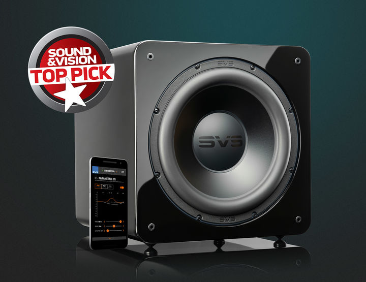

sb - 2000 Pro拥有高端黑灰色木皮,钢琴光泽黑色以及其直立圆柱的版本的pc - 2000 Pro,他们很大一部移植自它体型较大的姐妹产品PB - 3000 Pro,使用全新设计的12”驱动单元,由雷神之锤之称的sledge sta - 550 d d类放大器提供额定550 w和1500 w峰值功率。这款驱动单元采用了注塑成型锥盆铝膜、有着极低的偏移和足够的冲程,并配有双铁氧体磁体的磁钢。SB-2000 Pro的“大脑”与更昂贵的型号使用的一样:一个50MHz、高分辨率数字信号处理(DSP)引擎。
SVSB-2000 Pro看起来像是SB-3000的缩小版。它长14.6”高x 14.2”宽x 14.2”深,重47.2磅——只比SB-3000轻7磅,宽高少1”,深4”。而SB-4000更大,有13.5英寸的驱动器,尺寸为18.3”高x 17.8”宽x 18.6”深,重量为102.3磅。
SVSound公司声称SB-2000 a的频率响应为19-240Hz,±3dB,但表示用户“在中小型房间可以获得2-3Hz的深度扩展”。“我只有一间中小型房间。
SB-2000的后面板输入和控制与SB-3000的完全相同,我在我的评论中详细介绍了这一点。有六个按钮,三个在上面,三个在下面,一排11个小蓝色led。它们用于控制音量、相位和低通滤波器(LPF)截止频率,并在自动和开模式之间切换。led有多种用途,取决于按下的按钮:它们可以指示音量水平、相位或LPF截止。
在这些按钮和led的左边是一对单端左/右输入和输出插孔(RCA);右通道输入也被标记为LFE,表示低频通道。还有一个USB Type-A端口用于可选的SVS SoundPath无线音频适配器。最后,有一个12V触发器输入,主电源开关,和一个IEC兼容的120V(国内版为220V)交流连接器供可拆式电源线使用。
然而,我怀疑大多数用户会忽略所有这些控制,因为SVSound现在已经把它的低音炮DSP APP调控程序带到它最便宜的型号上,包括SB-2000 Pro。该应用程序可在苹果的iTunes应用商店和安卓用户的谷歌Play上下载;它通过蓝牙与低音炮连接。
正如我在SB-3000评论中详细解释的那样,这个应用程序直观而全面。它允许用户自由控制,提供一个良好的精度,音量,LPF,相位和极性的设置。它还提供了一个三波段参量式均衡器(EQ)和房间增益补偿的调整。任何更改,都可以保存为三个可命名的预设之一。如果我必须吹毛求疵的话,我会敦促SVSound在他们的参数EQ中再增加两个波段;否则,这个应用程序是一个梦想,你将在下面读到。
