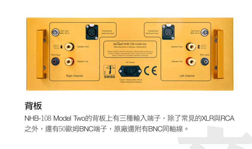

背板

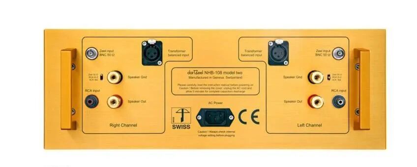

NHB-108 Model Two的背板上有三种输入端子,除了常见的XLR与RCA之外,还有50欧姆BNC端子,原厂还附有BNC同轴线。

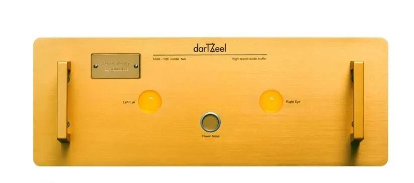

目前,NHB-18NS前级已经改为第二代,而NHB-108 Model One也改为NHB-108 Model Two,Model One每声道输出100瓦(8欧姆负载),而NHB-108 Model Two每声道输出150瓦8欧姆负载,250瓦4欧姆负载。如果从外观看,Model One与Model Two可说几乎完全相同,面板上就是左右有把手,中央有一个电源开关,二个眼睛,左上角一块可以刻上用家名字的金属牌。为何我说「几乎」完全相同呢?因为只有那对「眼睛」的颜色不同,我记得以前是橘色的,而现在则是淡黄色。有关第一代的评论,可以参考音响论坛366期(2019年3月)的评论。
眼睛有作用
其实,面板那二个眼睛不是装饰用,而是有实质作用的,如果关机,眼睛当然没有颜色;一旦开机,眼睛就会呈现黄色;如果机器开着但没有音乐讯号输入,颜色就会变淡;如果眼睛一直闪,那就表示音乐讯号过大,已经产生削峰;如果亮度很低的闪烁,那就表示有直流输出。
来到背板,可以看到NHB-108Model Two有一个XLR、RCA输入端子,还有一个BNC端子。那个BNC端子我只看过darTZeel的放大器有,没在其他厂家看过,用来连接darTZeel的前级与后级。为何要用BNC端子呢?原来这是为了长距离连接前、后级时,避免射频干扰的设计,原厂附有二条很细的同轴BNC端子讯号线。其实,如果前、后级不是距离很远,还是可以使用自己心爱的讯号线,聆听时我就是用Monitor Acoustics的平衡线。记得,使用不同端子时要切换到该定位上,背板上有附切换小扳手开关。

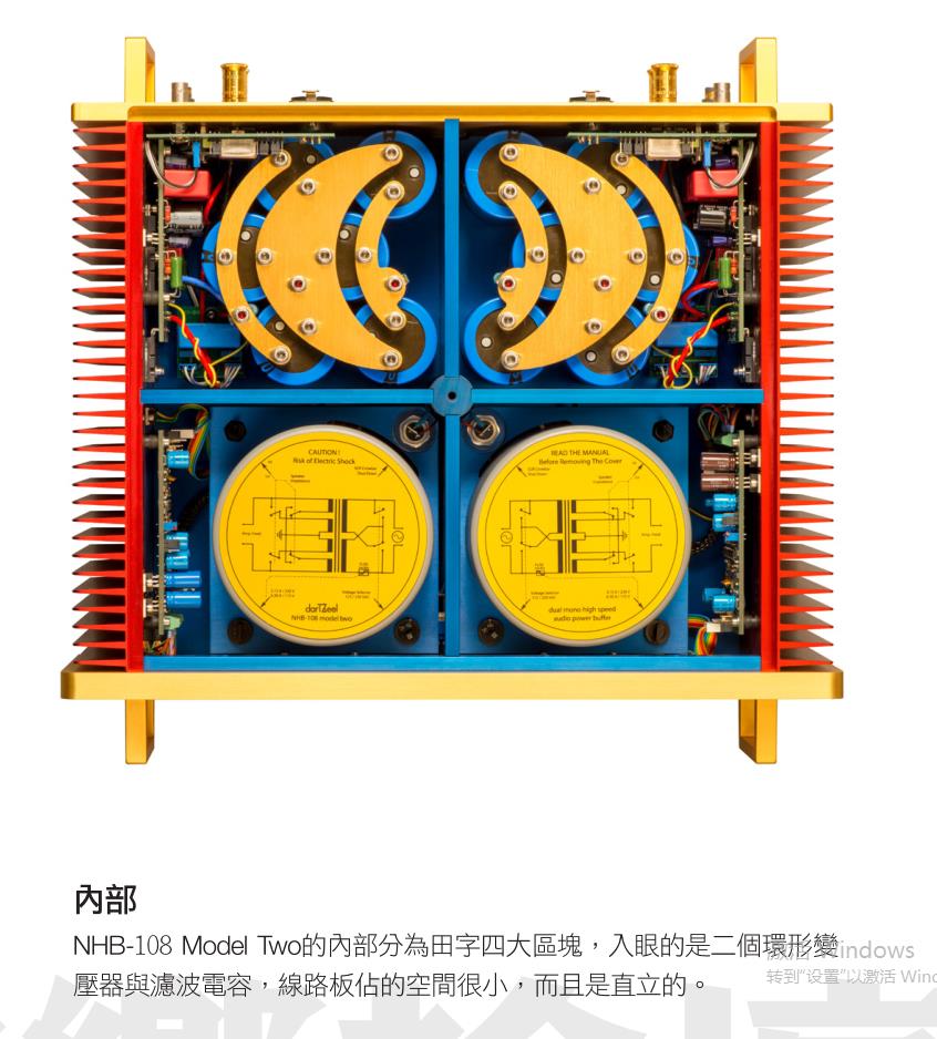

内部

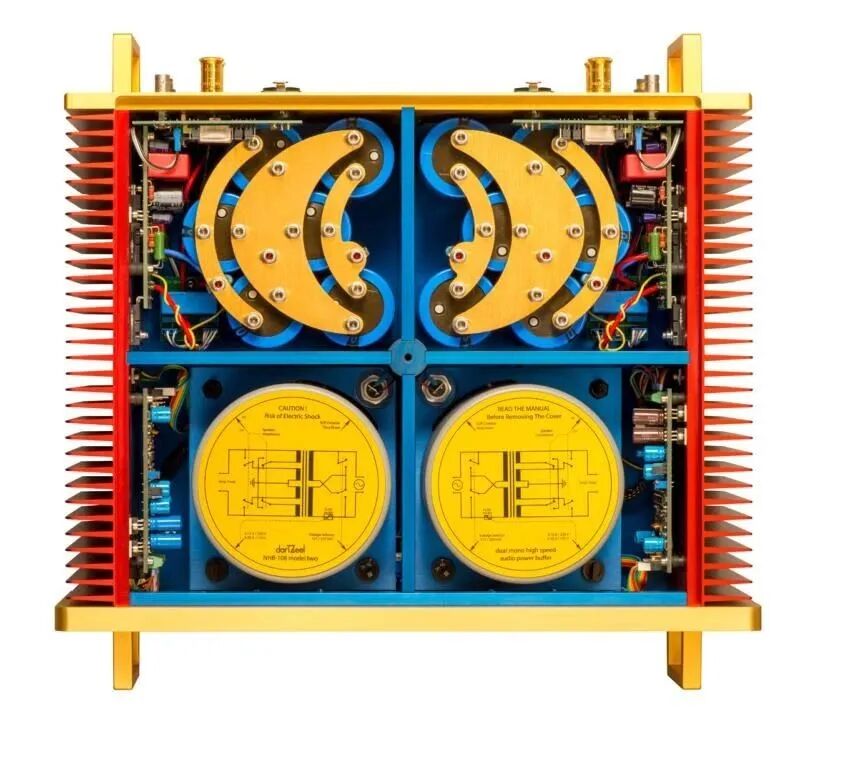

NHB-108 Model Two的内部分为田字四大区块,入眼的是二个环形变压器与滤波电容,线路板占的空间很小,而且是直立的。
基本上,NHB-108 Model Two的内部设计采用的是教科书的经典做法,也就是输入级、电压增益级、功率输出级三级放大。没有施加整体负回授,当然局部负回授是免不了的。没有额外的保护线路,也没有一些补偿线路,所以您所看到的线路板就是小小一块而已。线路板上所使用的晶体没几个,功率晶体每声道也只有二对双极晶体(第一代只有一对)。会以「对」来计算是因为AB类放大属于推挽放大,功率晶体必须成对才能工作。一般后级常见十对、二十对的功率晶体并联放大,但darTZeel却坚持越简单越好,所以每声道只用了二对ON Semi大功率晶体。darTZeel的老板Hervé Delétraz说他从1999年开始就使用ON Semi的晶体,认为是他所见最好的功率晶体,后来很多厂商也跟进使用。
特别注重电源
仔细看NHB-108 Model Two的箱体内部,他家机箱采用田字结构,以厚铝板将机箱内部分为四区块,这样的田字结构让机箱非常坚固,可以抗震。前面二个区块各有一个环形变压器,后方二区块则有六个滤波电容,以及直立的整流稳压线路。六个滤波电容以厚厚的半月形铜片以螺丝锁住,这是我所见过最好的滤波电容连接方式。您可不要小看滤波电容的体积不大,如果我把电源关掉,音乐还可以唱相当久,可见滤波电容量之大。无论是线路板或电源变压器,都不是直接与机箱接触,而是有隔着避震胶,尤其变压器底部还垫了一块6mm厚的铝合金,可说设想周到。
