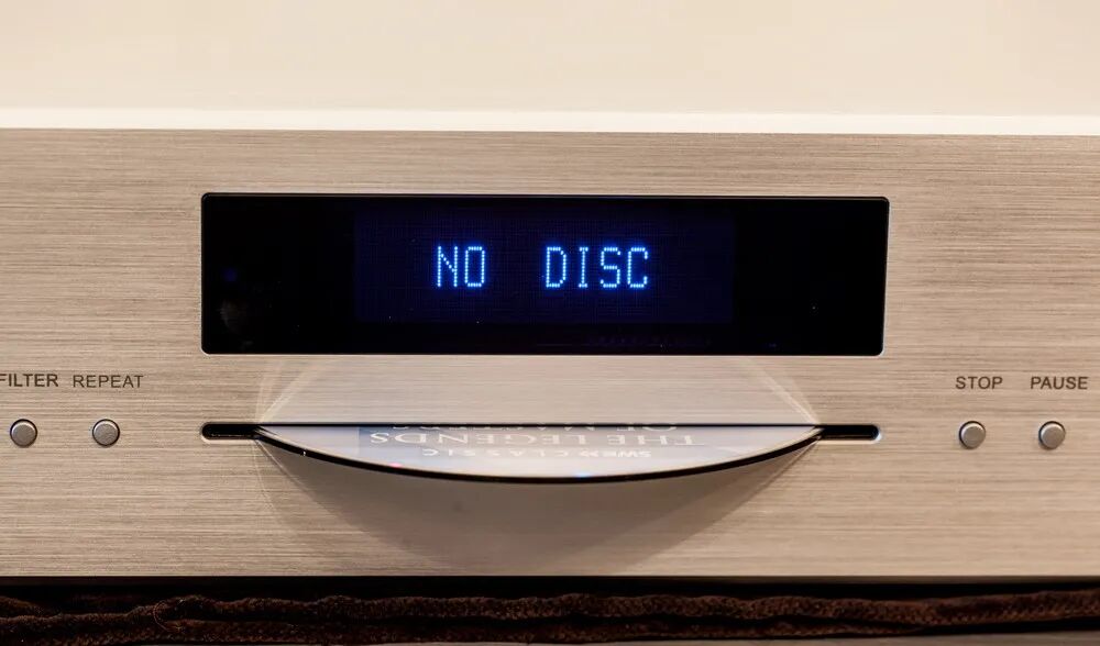

上图是 AVM MP 3.2 媒体播放器的吸入式 CD 结构在进出片时的英姿,好啦,我知道港片《无间道》炒红了 PHILIPS CD Pro-2 的结构 ,但此结构早已停产,部份厂牌选择一般 DVD 唱盘的结构来瓜代 CD 结档,AVM 在这方面算是死硬派,他们仍希望为CD及MP系列产品安装真正的CD结构,几经挑选试听,最后 AVM 决定采用日本 TEAC 的Pure CD吸入式CD结构。

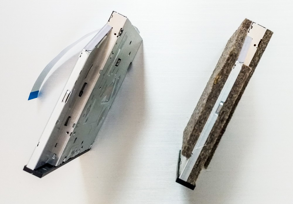

上图左便是AVM MP 3.2内搭载的吸入式CD结构实拍,咦?这个结构有两个版本吗?怎看起来不一样,其实左侧是TEAC Pure CD的原始样貌,右侧则是 AVM在他家CD及MP系列产品使用的版本,最大不同点在结构的上下层 AVM 使用 0.5 公分厚的阻尼垫将Pure CD紧密贴合,以降低CD结构在工作时可能引发的震动,AVM老板 Udo提到此一改善可是骄的很呢!对了,之前Udo在台的发表会上曾表示,当他们向日本TEAC表示要购买他家Pure CD结构时,TEAC 狠狠当了AVM一下,表示除非AVM能一次订10,000组,否则TEAC将不会特别为AVM生产此结构,于是 AVM 便很争气地付了10,000组的钱,收到10,000 组的结构,因此AVM要大家不用担心,尽量操尽量听,反正他库存的结构真的用不完。

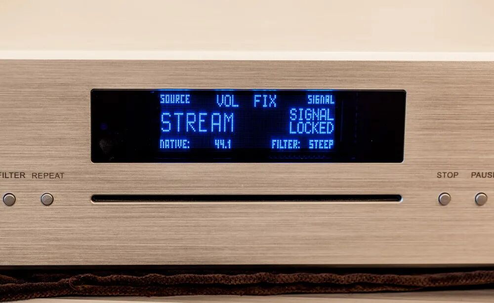

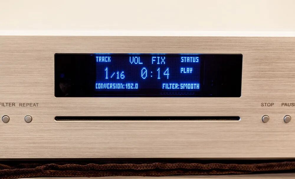

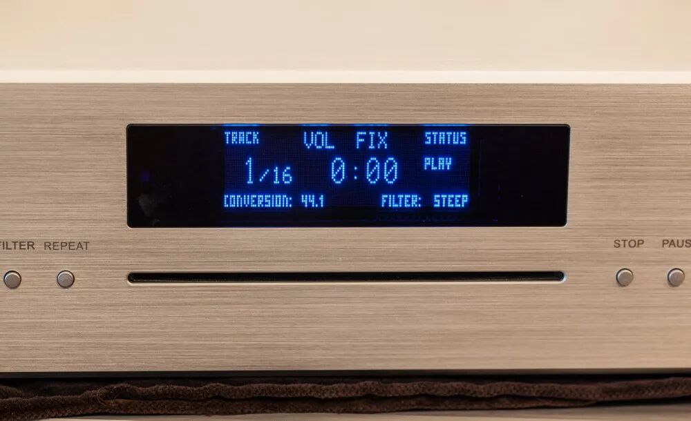

上图是我将2108高碓音响展示范CD放入MP 3.2的实拍,显示屏上告诉我本张CD共有16轨,那个「VOL FIX」表示目前MP 3.2的音量被设定在固定(也就是最大)的位置,重点来了,为了创造更多可能,AVM 刻意让用家可调选 MP 3.2 播放 CD 时的取样频率,依序为 24 bit / 44.1kHz、48.0 kHz、88.2 kHz、96.0 kHz、176.4 kHz 及 192.0 kHz,每个频率还有 Smooth 及 Steep 两种不同滤波斜率可使用,用家们可以边听 CD 边选择适合自己音响系统的取样频率。
上图南方将MP 3.2的取样频率更换为192.0 kHz,滤波斜率也换为 Smooth(其实只要一直接面板左侧的「FILTER」键,取样频率和滤波斜率就会自行改变,非常容易喔),我来报告南方更换 MP 3.2 取样频率的聆乐心得——在 MP3.2 身上,通常取样频率愈高,音乐中的细节、动态及空间感亦软明确、宽大,是比较符合现代音响美学的音色(别挑我语病,我在后面会补充),我自己大多直接实在192.0 kHz( Smooth or Steep 则自行品味 ),之前南方客户们有些一开始会取样频率将设定在 48.0 kHz 或 96.0 kHz,但过不了多久,也都将取样频率定在最高的 192.0 kHz,理由只有一个,就这样比较好听啊!

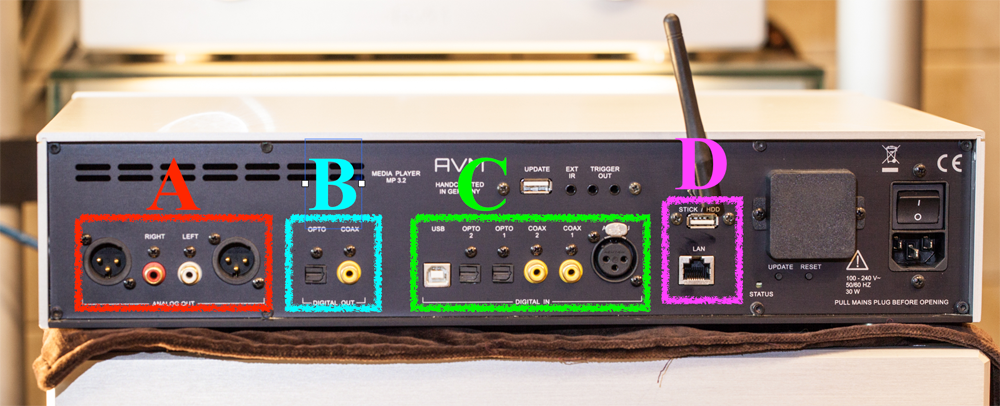

基本上吾人可将 MP 3.2的机背分成 A、B、C & D 四个区块来讨论,分别是:
( A )模拟输出—— RCA 及 XLR 平衡输出各一组,这是用来接放大器的,我个人很喜欢AVM 的平衡输出喔!
( B )数字输出——同轴兴光纤各一组,其实我不是很明白 AVM 提供这组输出的目的(或许AVM认为MP 3.2会陪主人很久很久,尔后数字升频的规格在大大大幅的提升后,用家只要加部新的DAC,MP 3.2就可以继续提供服务,是这样想的吧)。
( C )数字输入功能——这个超好用,我们后文详述。
插播提醒一下,AVM 的标准CD唱盘皆拥有前述 A、B & C 三项功能,如果非网络串流重度用家,AVM的CD唱盘应可满足您的需求。
( D )串流输入——这项是MP系列才有的必考重点,来,我们后文详述。

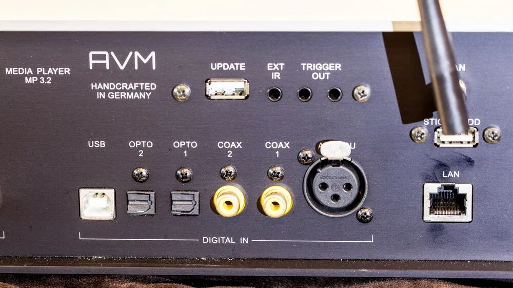

来,AVM MP 3.2 共有六组数字输入选项,从左而右分别是 USB *1 (这是用来连接计算机的)、光纤输入( OPTO ) * 2、同轴输入 * 2,以及一组 AES / EBU 的输入,而上方有一个〝UPDATE〞的 USB 端子,那是用来为 MP 3.2 进行韧体升级用的,别小看此功能,这可是现代音响设备才有的选项,可让您的器材得以时时跟上时代的脚步,很重要喔!(例如之前产品并没有内建 TIDAL 这家网络串流音乐服务的选项,当 TIDAL 壮大了,AVM 新产品自然将其纳入工作选项中,而先前的产品亦可透过功能将新的工作韧体灌入其中,让其享有和新机完全相同的功能,真的很棒呢)

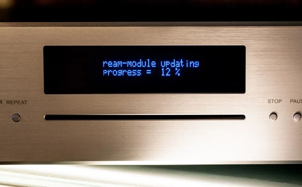

抱歉,忍不住再插播一下——由于 MP 3.2 是具网络连接功能的媒体播放器,AVM有提供一款专属APP让用家操控,我下载后玩着玩着居然发现 MP 3.2 的工作固件更新可以透过 APP 下指令,以连网的方式自动完成(上图是南方的 MP 3.2 固件更新实拍),连插 USB 随身碟都免了,嗯,好棒好棒。

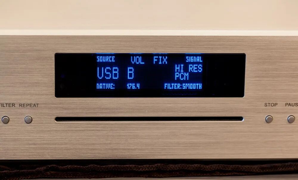

当吾人拉一条 USB 线连接计算机与 MP 3.2,此时 MP 3.2 即化身为数位播放器,最高可直接播放 24 bit 192 kHz 或 DSD 64 的高阶音档(由于连接的 USB 线接计算机是扁平 A 型端子,接 MP 3.2 是宽宽的 B 型端子,因此此输入端才会命名为〝USB B〞),下图是南方用电脑播放 24 bit 176.4 kHz 的音档,MP 3.2 会显示接收到的音档规格,176.4 kHz 自然被归类为 HI RES(当然也有 LO RES 的显示),但为了好声,实际工作时 MP 3.2 可是一律升频为 24 bit 192 kHz 来歌唱喔!

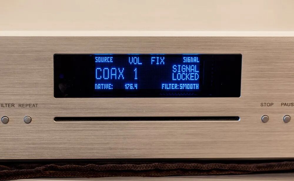

坦白说,数字播放器的同轴输入大多用来和 CD 转盘或支援 DAC 不若该数位播放器优异的 CD 唱盘使用,由于MP 3.2本身有很棒的CD播放功能,所以我暂时想不起来这两组同轴输入的用途,不过由下图来看,MP 3.2的数字同轴输入可支援高阶音档是完全没有问题的

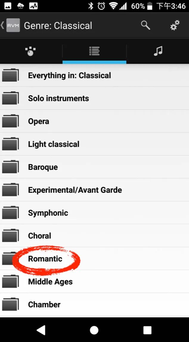

网络电台其实可以选择的关键字很多(包括地区、语言等,也可以依音乐形式来搜寻),像我这般古典乐迷当然挑选古典音乐,而古典音乐范畴极大,我刻意选了浪漫派音乐来听。(其它还有很多很多,看倌何妨自己试试)。

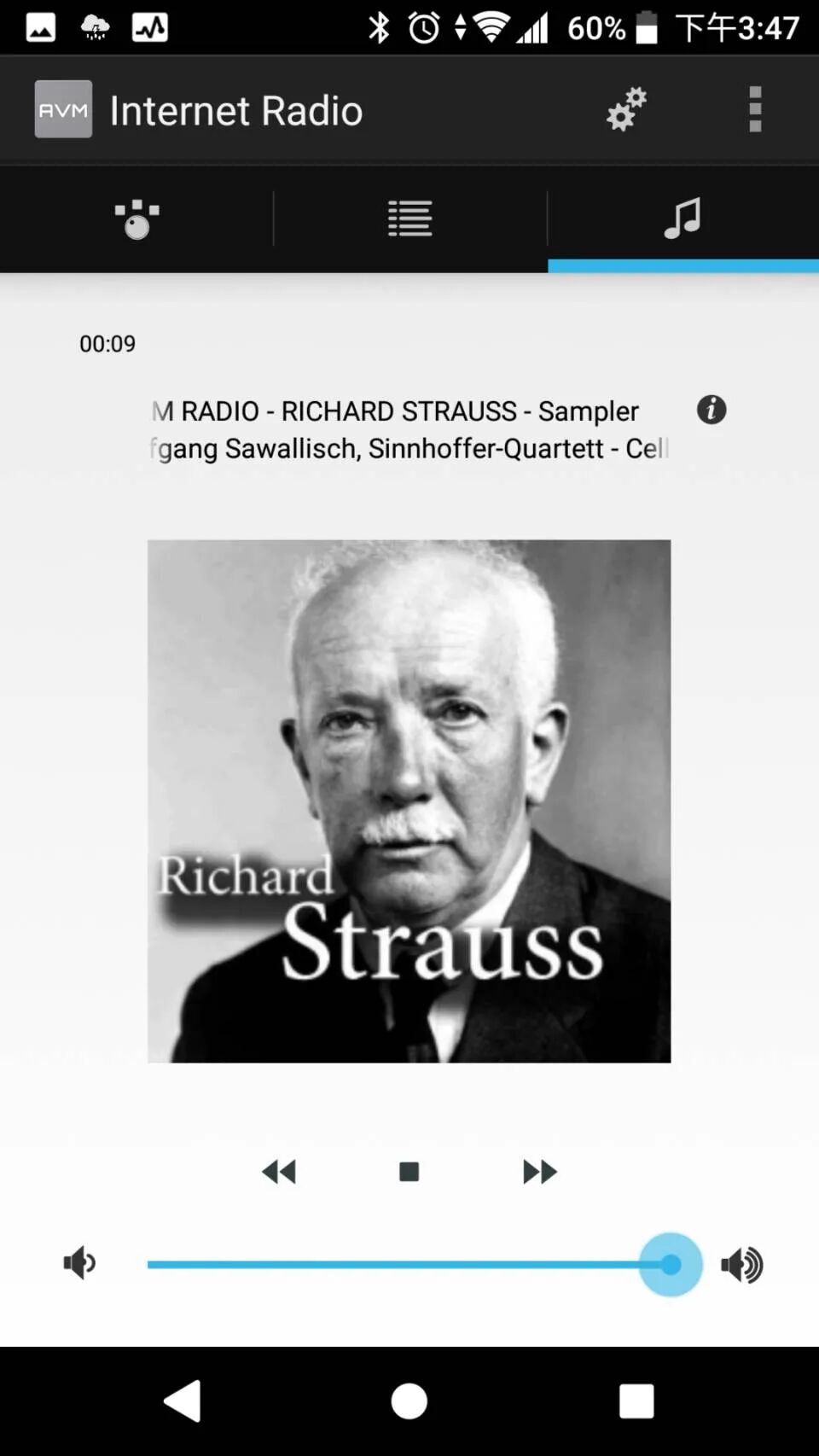

进入浪漫乐派的选单,哇,居然有一大堆的网络电台可选,不玩不知道,网络世界竟如此浩瀚,真可让人听到地老天荒;我是德国作曲家理查‧史特劳斯( Richard Strauss )的铁粉,当然立马按下偶像的专属电台来听。
  Re:鱼与熊掌兼得?真的有这样的好事?AVM MP 3.2 CD 串流播放器
瞧,天底下就是有这种好事,Richard Strauss all day,手机还会告诉乐迷播放的曲目及版本信息( 包括指挥与乐团等 ),如果您想放空,想放弃自己选择音乐的权利,电台播什么就听什么,那具此功能的 MP 3.2 真的超棒...( 网络电台的音质大多令人可以接受,但音质的密度及重量感略嫌不足,不过放空之余,真的很OK!)。

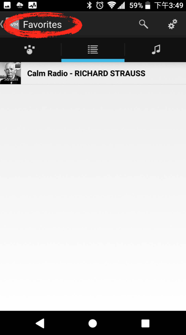

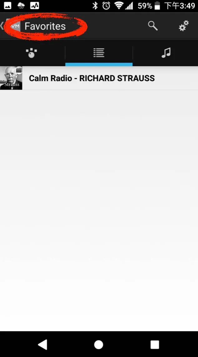

对了,您有意无意找到一个超爱有趣的网络电台,提醒您,按一下右上角便可将此电台加入〝我的最爱( Favorites )〞,想听时直接叫出来就好了,不用寻寻觅觅重新开始,实在很方便。
上图即为 MP 3.2 播放前述史特劳斯电台时显示屏呈现的相片,打开一扇新天地一点都不难喔!

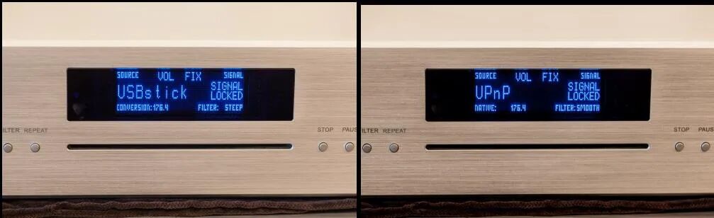

具有直接读外加硬盘及网络储存装置功能的的 MP 3.2
除了网络电台、TIDAL及 Qubuz 等网络串流音乐平台可聆听之外(后两者用家得自行注册付费才能使用),MP3.2还可以让主人聆听外加硬盘或家中NAS 中的音乐(见下图左及右),同样透过手机APP操作选曲,方便好听好用,算是数字时代的新选择吧!
