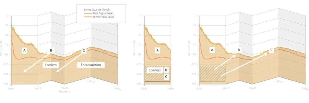

独特压缩技巧:将超高频音讯隐藏到正常音讯之下
MQA 的全写是Master Quality Authenticated,由英国音响品牌 Meridian 共同创办人Bob Stuart主导开发。MQA采用了特殊的编码技术,可以将 24bit/96kHz、24bit/192kHz甚至24bit 768kHz的Hi-Res音讯,摆入 24bit/44.1kHz 或者 24bit/48kHz 这种接近CD音质、容量大幅减少的音乐档案之内。至于 MQA 让档案「缩小」的方法,简单来说就是将 24kHz 以上的超高频音讯,以编码方式隐藏到 0Hz - 24kHz 的「正常音讯」里面,并以小音量讯号、类似噪声的形式储存。MQA普遍被认为是一种有损(lossy)的压缩方式,不过仍可呈现到比 CD 更佳音质,所以仍算是支援Hi-Res的编码。

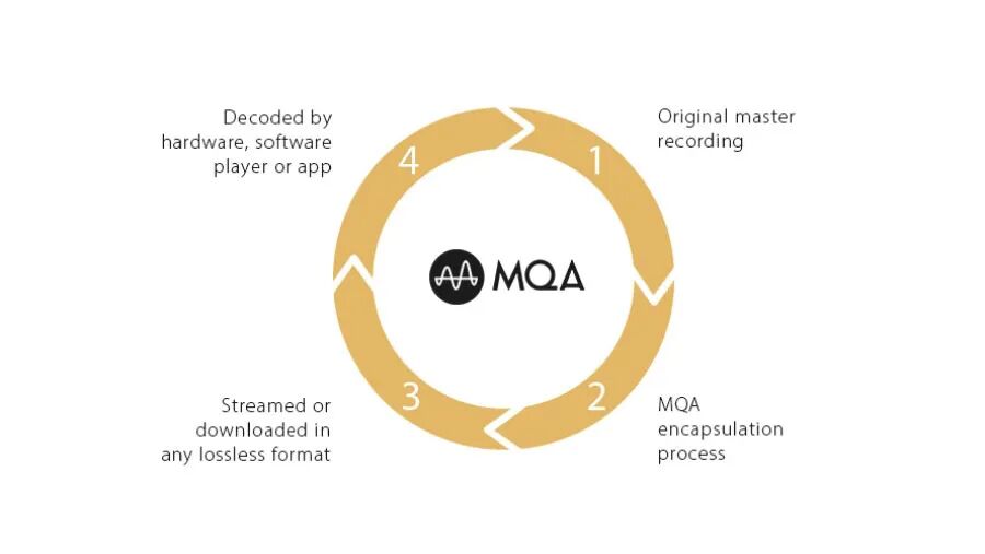

MQA 的运作流程最重要的部分除了编码之外,还有最初的原音音源,这也是 MQA 的音质保证。

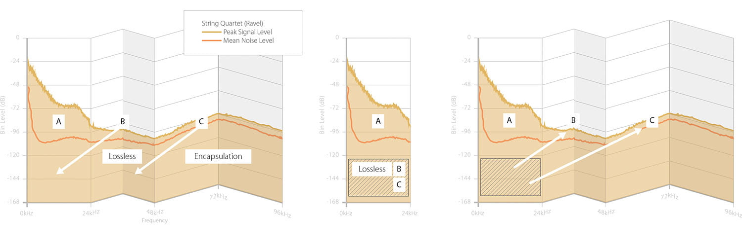

编码过程近似纸张摺叠的方式,每将超高频音讯摺叠一次到正常音讯内,档案容量就可以减半。所以MQA的解码也可以叫做「unfold」(展开),由 48kHz 到 384kHz 是 8× unfold,768kHz 则是 16× unfold。以基本的 48kHz 到 96kHz 的 2× unfold 举例来说,情况就好似有一样货品的价钱以 6 位数字的表格来报价,但这样货品价钱较便宜,通常只会用到头 3 位数,于是剩下的 3 位数就可以用来多报另一样货品的价钱,变相一份报价表格可以储存双倍的价钱资料。
MQA 的编码原理是将超高频音讯「摺叠」到 0Hz-24kHz 的主要音乐讯号内作为噪声(noise),所以不支援 MQA 的播放器依然可以播到,支援的播放器就会将这些「noise」解返出来,变回原本 24bit/192kHz 等的 Hi-Res 讯号。

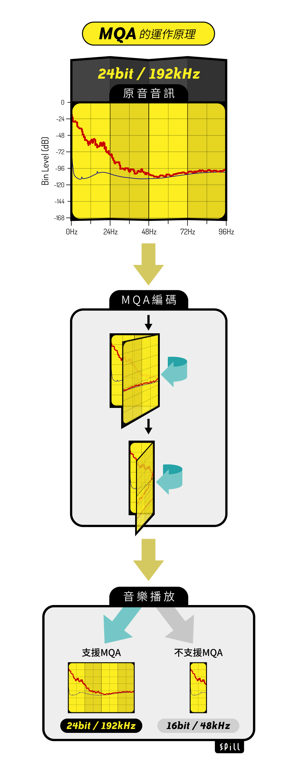

向下兼容播放 16bit/48kHz
MQA 是一种编码技术,理论上可以应用到 WAV、FLAC、ALAC 等等采用 PCM 编码的音乐档案封装上面,不过现时 2L Music、e-onkyo 等网站找到的 MQA 档案主要都是 FLAC。MQA 其中一个最大优点是可以向下兼容,即是支援 MQA 的播放器或者 DAC 对一首 MQA 音乐解码,可以播到原本的 24bit/96kHz、24bit/192kHz 等的 Hi-Res 音讯。而不支援的播放器,亦可以播到 16bit/48kHz 的 CD 质素音讯,这种兼容性相当有利 MQA 技术的普及。
由于 MQA 编码的超高频音讯是收藏在 0Hz - 24kHz 「正常」音讯的噪声部分,以超低音量、已编码的方式储存,所以普通播放器就只播到 CD 质素的部分而忽略了当中的「噪声」。

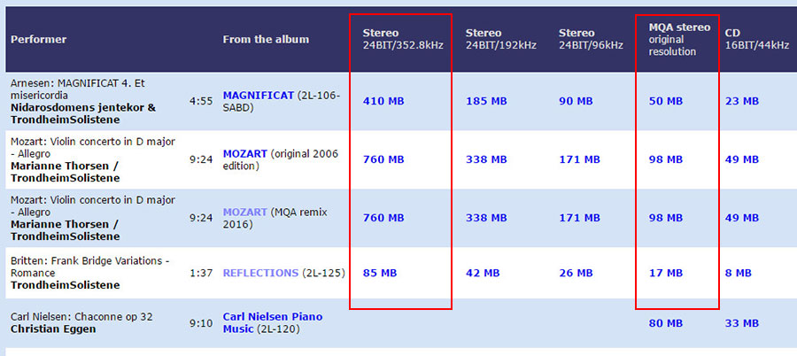

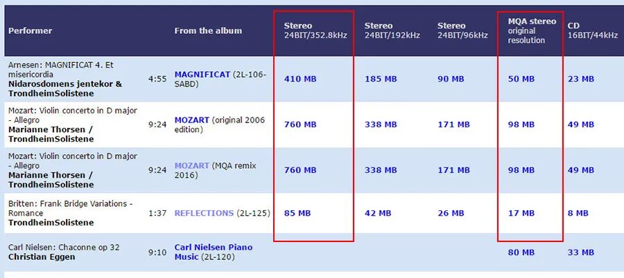

MQA 的「高压缩」特性对音乐下载同音乐串流都好有利,以下载为例,现时买到 MQA 编码的 FLAC 音乐多数都是 24bit/352.8kHz 原音档案,大小只有原本的 1/8 左右,节省了很多下载时间及储存空间。而 TIDAL 在 2017 年就引入了 MQA 作为 Hi-Res 音乐的串流编码,将原有 CD 质素的 Hi-Fi 订阅计划升级为提供 Hi-Res 音乐的 TIDAL Master。而在 MQA 开始普及的情况下,也有采用 MQA 编码的 CD 推出,以普通 CD 机可以播放 16bit/44.1kHz 或者 16bit/48kHz 音乐,而以 Luxman D-03X、Pioneer PD-50AE 这类支援 MQA 的 CD 机播放,则可以还原到 24bit/192kHz 等的 Hi-Res 音乐。
MQA 可以将 Hi-Res 音乐无损压缩到大约 1/8 容量,相当方便下载及串流,TIDAL 就应用了 MQA 推出 Hi-Res 音乐串流服务。

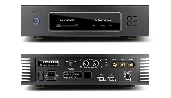

Aurender W20SE 已搭载 MQA 解码核心,搭配同样支援 MQA 的DAC 将可获得完整的 MQA 质量。
