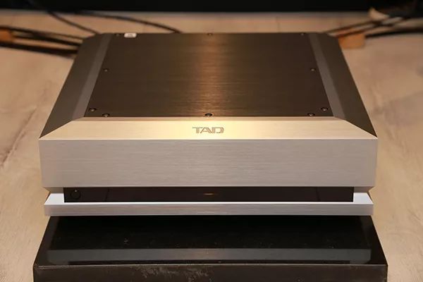

M1000立体声后级扩大机
虽说是亲自解说,不过沼崎裕光人在日本,并未来到台湾,而是采用视频会议的方式「直播」,倒是十分别开生面。沼崎裕光(Numazaki Hiromitsu)目前担任TAD单机设计部门经理,负责电子产品的设计。他自1993年便进入Pioneer,专职扩大机电器回路设计,期间也任职过CD唱盘的设计工作。2007年更参与TADL的设立,负责电器回路与音质设计,自此之后便是TAD主要的单机器材设计者,曾参与包括D600、C2000、C600、D1000、DA1000的音质设计,之后更直接负责D1000MK2、M2500MK2及M1000等机型的核心设计。

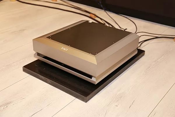

发表会先从M1000开始。沼崎裕光首先揭示M1000的五大设计重点,包括「对称式全平衡设计」、「制震脚锥及高强度音箱端子」、「高效率的D类放大」、「高容量电源供应」,以及「更具弹性的bi-amp双扩大机设计」。
首先谈到「对称式全平衡设计」。沼崎裕光表示,M1000不仅左右声道完全独立,基本上就是两部扩大机装在一个机壳里,而且从讯号输入至输出均为全平衡架构。电源当然也是左右独立,厉害的是连电源的正、负极电路都彼此对称,
所有电路部局也完全对称,甚至连机体结构与机内配线都要对称,吹毛求疵的程度可见一班。

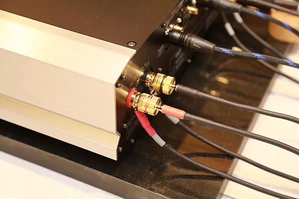

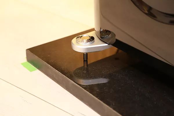

关于「制震脚锥及高强度音箱端子」,M1000采三点式着地设计,使器材容易保持平衡,且最为稳固。脚锥藏在底下看不到,容易让人忽略它的存在,但沼崎裕光表示,脚锥是M1000一个非常重要的设计。M1000采用和Reference系列相同的S-TAD脚锥,采多重结构设计,脚锥中心为高内损的铬钼钢材质,搭配特殊ISO隔离技术,可避免任何从地面传来的震动,不仅能提升细节表现,对于声音的清晰度、音场的宽阔度有很大帮助。音箱端子又有什么特别呢?M1000的音箱端子是从旗舰音箱R1便开始使用的制品,设计目标在于可承载市面上越来越粗、越来越重的重量级音箱线,可避免音音箱线重量造成的阻抗变化而影响声音表现。
再来谈到「高效率的D类放大」。沼崎裕光表示,所有的功率晶体或芯片都有接脚,但他们发现接脚的阻抗值很高,会影响声音的速度感,因此M1000所用的功率芯片没有接脚或导线,而是将芯片内的核心电路直接焊接在电路板上,让电流可以直接传输到电路板,如此一来对声音的动态、速度感、音场的开阔度、细节表现力…等,都有很大帮助。其次,M1000采用D类放大,具有高效率与低发热特性,即便功率高达500瓦/4欧姆,也不需要散热片。由于具有高效率,M1000即便在输出大功率输出下,也能维持低耗电,电源供应器的负担也相对较小。
电源当然更是重点。关于「高容量电源供应」,M1000在电源回路设计上非常注重电源阻抗的问题,因此致力于降低电源阻抗,着力点包括变压器与电容器的选用与搭配,当电源阻抗降低之后,声音的速度感就很容易表现出来。沼崎裕光表示,先前设计M2500时就有注意到降低电源阻抗,现在M1000的技术又再提升,M1000电源阻抗仅为M2500的75%。此外,M1000采用订制环形变压器,不仅噪讯极低,容量又大,一颗就有1000KV,对于500瓦输出而言,已是倍数供应。另外他还提到,变压器初级线圈与次级线圈离越远转换效率越低,损耗越大,为了降低损耗,他们在绕线时初级与次级线圈采并列方式,因此转换效率更高,有利于电源供应,且不怕瞬间的大功率需求。
电容器也采客制化,他们和供货商一起研究了两年才做出符合要求的电容。M1000内含4颗33,000uF订制电容,左右的正负极各一颗,呼应先前所提的正负极对称。此外,不只滤波电容,电路板上其他的大小电容也都是订制,输出非常稳定,可确保声音最大的安定性。此外,M1000采用线性电源,而非D类放大常搭配的交换式电源,这是因为交换式电源面对大输出时,负载增加,就容易产生噪讯,对于音场与音像都有影响,他们不希望这部分有所妥协,因此实行线性电源。
最后一点是「更具弹性的bi-amp双扩大机设计」。M1000本身是立体声后级,也可切换成单声道bi-amp模式,让原先的左右声道可分别驱动同一支音箱的高音与低音,提高运用的便利性,也提升了升级弹性。沼崎裕光表示,这种方式比桥接成单声道的机种有更好的分离度,因为不仅左右声道分离了,高低音也分离,虽然这样的配置有点奢侈,对声音表现却有绝对正面的帮助。
令人好奇的是,M1000与原有的M2500MK2功率相同,规格近似,难道意欲取代之?沼崎裕光表示,M1000并非M2500的后继或取代机种,而是另一个系列机型。M2500机壳以CNC制成,抑制震动效果更好,外观设计与质感也比M1000更好,而M1000开发的目的是外型上要能够搭配D-1000MK2唱盘与DA-1000 DAC,价位上则能匹配E系列音箱,例如同时发表的E1TX。功能上,M1000则多了bi-amp功能,进可攻,退可守,使用弹性大,也更能符合预算有限的消费者的需求。

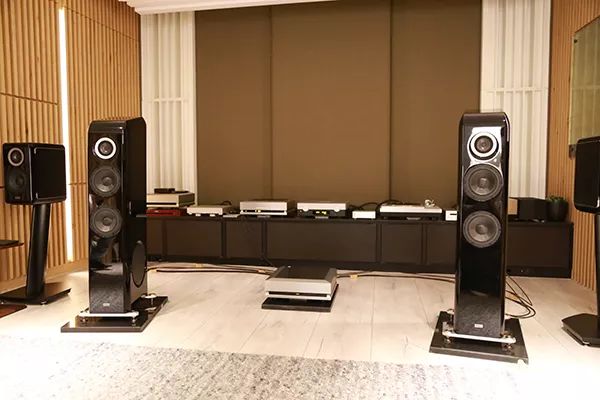

E1TX落地音箱
下半场由末永智裕(Suenaga Tomohiro)来介绍最新发表的E1TX落地音箱。末永智裕目前任职TAD扬声器技术部设计课课长,他也是资深员工了,1992年便进入Pioneer,后来在TAD负责单元与铍振膜的开发。2000年起,他开始负责设计ME1所用的CST单元,之后更操刀设计R1MK2、CR1MK2、E1、CE1、ME1...等产品,目前也是E1TX的主要设计者。

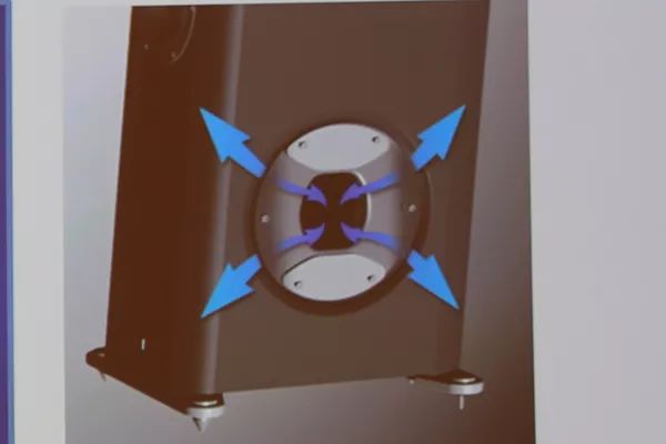

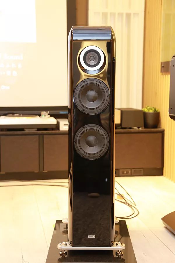

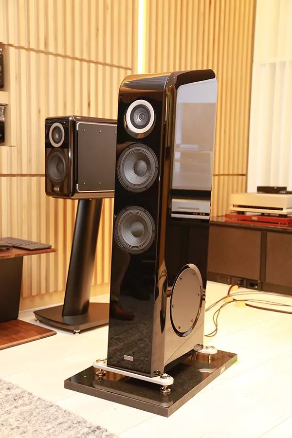

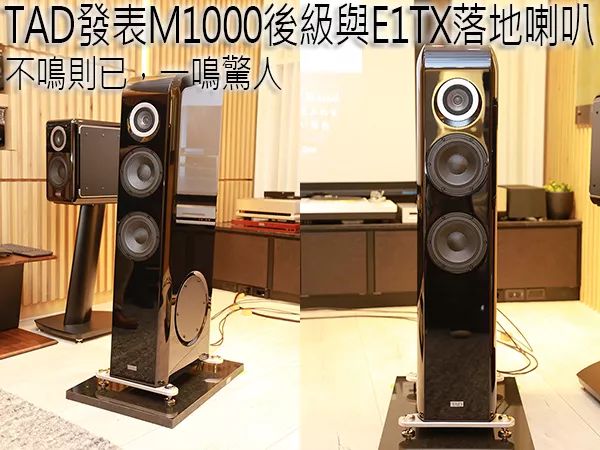

两年前ME1发表时,也是由末永智裕来台担任简报,他表示,E1TX基本上就是ME1的放大版,不仅承袭ME1的诸多技术,也延续其声音特质,包括高解析力、精准的音像、宽阔的音域...等,在这样的基础上再加以放大,赋予其更充沛、低伸的低频表现,成为一款更全面性的落地音箱。在架构上,E1TX仍以9公分CST同轴单元负责中、高音,以16公分MACC 多层芳纶纤维复合振膜单元负责低音,但多加了一颗变为两颗低音单元,箱体结构也配备了独家的Bi-Directional ADS双极式空气力学低音反射孔设计,差别在于为了因应落地音箱的需要,反射孔形状由ME1的类似沙漏型,改成E1TX的圆形,可说是最大的变化。关于CST、MACC与Bi-Directional ADS可参考先前小得有理,小得精彩–TAD ME1新登场报导,当中有详细叙述,接下来我将重点放在E1TX的箱体设计。

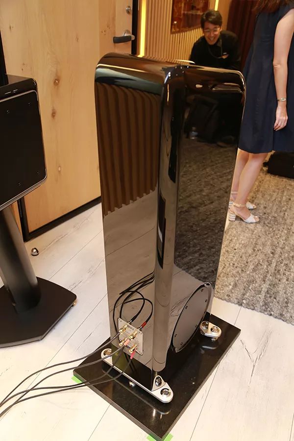

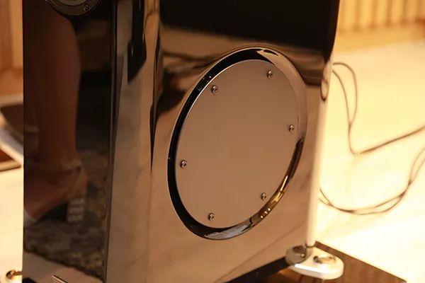

末永智裕表示,E1TX音箱与ME1最大的差别在于E1TX 箱后倾斜3度,可使CST同轴单元与两颗低音单元的时间相位更为一致,另外再刻意将CST同轴单元往前倾斜,使其正对前方,则刚好可以与低音聚焦,使音场与音像更为精确。此外,为了降低CST单元周围的绕射影响,特别将单元边缘弧形的范围加大,可有效将低绕射,减少干扰。E1TX音箱亦采用SILENT无共振化音箱结构,箱体外部使用高内损的MDF构成,内部以高刚性桦木做为支架,如此结合成的三明治式音箱可抑制箱体谐振。箱体内部则进行驻波分析,在重点部位施以吸音材料,可有效消除内部驻波。E1TX的Bi-Directional ADS反射孔改成圆形,因此外覆的钢板也做成圆形,看起来像是低音单元,其实不是。此钢板厚达4mm,重量非常重,可让音箱的重心下移,也有抑制谐振的效果。

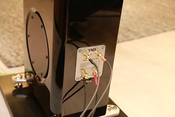

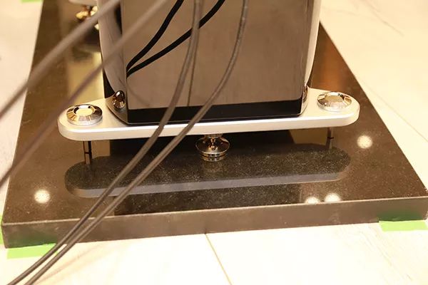

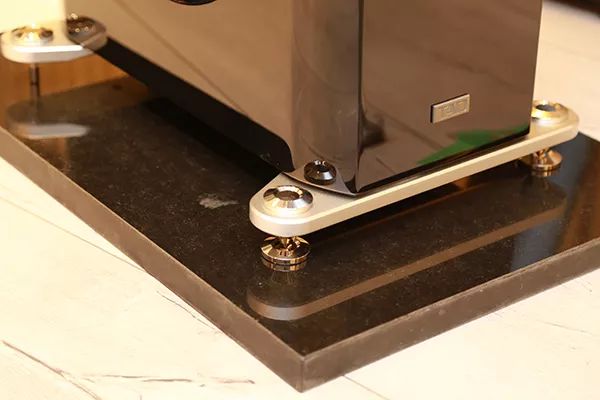

接着末永智裕谈到分音器。E1TX的分音器分成两部分,一是CST同轴单元分音器,二是低音单元的分音器,两者各自独立。E1TX音箱底部有个独立箱室,专门用来放置分音器,可避免音箱内部强大的音压影响分音电路。音箱端子则是中、高音与低音分离,因此想要bi-wire或bi-amp接驳也不成问题。底座部分,E1TX前后各有一块由15mm厚的铝板切削而成的底座,底座与音箱之间则衬以树脂涂装的三明治夹层,可避免震动传导。脚锥和M1000相同,也采前2后1配置,后方的脚锥刚好是音箱重心所在,能稳固承受来自低音单元的强大震动能量。此外,底座后方也刻意设计了2个额外的脚锥,并无接触地面,用途是防止倾倒。
最后我好奇地问末永智裕,E1TX大部分的设计都沿袭自ME1,为何ME1发表后隔了不算短的两年时间才开发出E1TX?末永智裕说是因为箱体设计花了非常多的时间。从书架型延展成落地型,E1TX的音箱等于是重新设计了一遍,像是向后倾斜3度,平行四边形的型态,都是经过多方尝试后才做出的决定,又例如Bi-Directional ADS低音反射孔的形状、位置、出风角度...等,都必须做出模型进行实地试听,才能得出最适当的搭配,所以隔了两年才让E1TX问世。事实上也正是如此,TAD音箱有哪一款不是千锤百炼后的成果,而且这次连最速配的扩大机都一并准备好了,正待您前往试听鉴赏。
