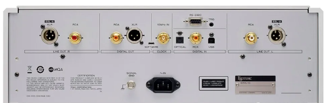

第一层菜单有UPCCLKAOUTDOUTDPaOFFAPS等选项;第二层菜单有PCMMPCMGDSDFRS232CAUD_UPDATE等选项。UPC是升频,共有ORG(不升频)、2倍、4倍、8倍、16倍以及DSDCLK是外接10MHz时钟,如果要接就要开启Sync,否则设定在OFFAOUT是模拟输出设定,有四种输出与关闭,分别是XLR2(预设值123负)、XLR3123正)、RCAESLA(连接自家器材有ES-LINKAnalog输入)。DOUT数位输出有OFFXLRRCA,预设值OFFDPaOFF是显示窗关闭,设在ON时如果超过10分钟没有信号输入,显示窗就会关闭;设在OFF则是显示窗永远亮着,若超过10分钟没有信号输入,显示窗会以最低光度DIMMER1亮着以防过度损耗。APS是自动省电设定,若讯源没有输入会自动关机,预设值是30分钟,可选60分、90分、120分或不关闭。
第二层菜单中,PCMM是切换D/A转换模式,有M1M2M3可选择,各有不同的细微差异,用家自行决定,预设值是M1PCMG则是调整PCM输出与DSD输出的大小差异,预设值是FULL,增益不会调整,LOW是减低PCM增益。DSDF就是DSD的滤波设定,有OFFF1F2F3四组可选,各档声音有些不同,用家自行决定。RS232C是以这种端子来连接遥控设施,如果用就选ON,预设值是OFF,最后一项是AUD_UPDATE,这是处理升级的音讯程序

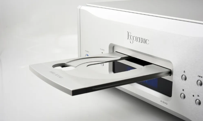

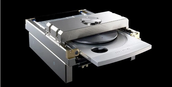

K-01XD顶盖也是采用半固定式设计,四边有些虚位可以移动,厂方说这设计使声音更开扬。打开顶盖,K-01XD内部也是分为上下二层,上层前方中央就是VRDS-ATLAS 01激光机芯,在结构上,ATLASNEO整体重了27%ATLAS机芯连底座重达13.5公斤,光是机芯也有6.6公斤,厚达20mm的压碟桥架和12mm厚的机芯侧板全部以SS400钢材制造,而压碟的转盘是以杜拉铝(Duralumin)材质制成,使到整个VRDS-ATLAS是厂方有史以来刚性最高和重量最重的激光机芯结构,配合单点推力轴承,使ATLAS转盘在旋转时平滑无声,加上原来安装在压碟桥架上的驱动马达改装到转盘底部,使到整个激光机芯的重心更低,转动时更为稳定、更安静。激光机芯左右两边是电源供应线路板,机箱后方分三块线路板,中央是数字线路板,二侧是左右声道的Master SoundDiscrete DAC线路板,透过自行编写程序的FPGAField-Programmable Gate Array)芯片作主控,内里包含PCM升频、PCMDSD转换器和DoP解码器,信号先进入一个FPGADelta Sigma调变,分左右声道,每声道进入四组DA转换,每组DA转换都有一个DataClock与八组分立式DA线路,这八组分立式DA线路就是由八个电阻与八个开关晶体组成R2R构架,这四组DA转换接下来每两组合并为一组正相位与一组反相位,成为平衡构架输出,以上每声道共采用32组元件,每组DAC元件包含时钟驱动器、逻辑电路、电容、电阻等。在输出前是要经过Esoteric-HCLDHigh Current LineDriver)输出缓冲级电路,提升回转率高达2000V/µs,让瞬间输出电流大幅提升时,亦能保持音乐信息里的动态范围。最后在输出端再做Esoteric自家ESL-A端子选择,若能配合Esoteric前级输入就如虎添翼,否则只能选择如一般平衡输出或RCA输出端。数字时钟一向是Esoteric重要环节,K-01XD可外接同厂G-01XG-02X主时钟,让10MHz时钟发挥如原子钟的精确度。可是K-01XD内置的Grandioso Custom VCXO II时钟来自研发Grandioso P1X/D1X,经已发展至第二代,精确度达至±0.5ppmK-01XD可接受同轴、光纤和USB数字输入,USB type B 2.0最高可支持22.5MHzDSD。升频功能可将PCM数字信号作24816倍提升及PCM转换至DSD。最重要是K-01XD可直接播放MQA-CDMQA全译码播放,包括USB数字输入。
