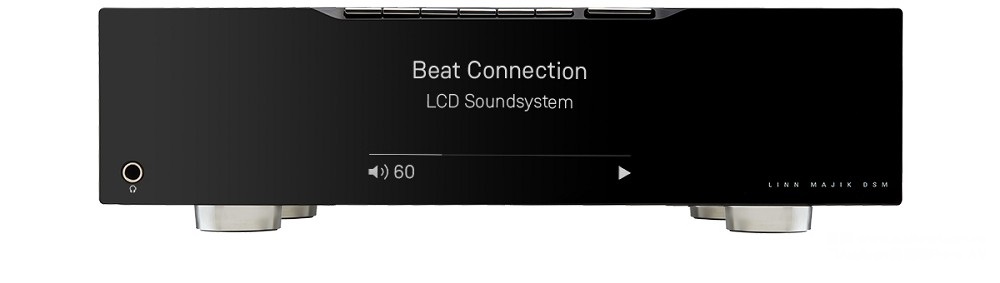

从第⼀代的Linn Majik DSM到现在已经进入第12个年头,在此之前这款扩⼤机已经改款三次,例如最早没有HDMI输出入介⾯、后来加入,还有无数次的韧体升级,增加了功能并提高性能,如果是别家,硬件软件改朝换代当然就会换新型号,但是Linn就是不改,现在我要为您介绍的新机还是叫做Majik DSM,它是Majik DSM的第五个版本,这已经不能说是改款、从里到外都是全新设计。

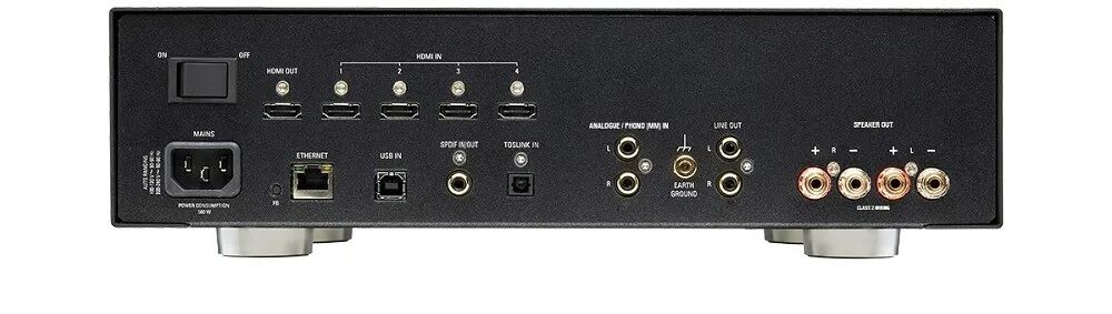

Majik DSM是⼀款全能型合并放大器,⼀如以往它配备了HDMI输出入端⼦,还有HDMI ARC能对应智慧电视的数位音讯回传,目前它的HDMI是兼容4K的2.0版本。Majik DSM内建Wi-Fi与蓝牙,在串流功能⽅⾯,Majik DSM兼容TIDAL、Spotify、Qobuz、TuneIn、Roon与AirPlay,兼容播放的多位元音乐档最高兼容192kHz/24bit、DSD则能对应DSD64与DSD128。它有⼀组模拟输入,可以设定作为⼀般高电平输入(Line In)或接黑胶唱盘(Phono)。若您希望以最简洁的器材组⼀套音响,⼀部Majik DSM只要加上⼀对音箱就是⼀套串流音响系统。
