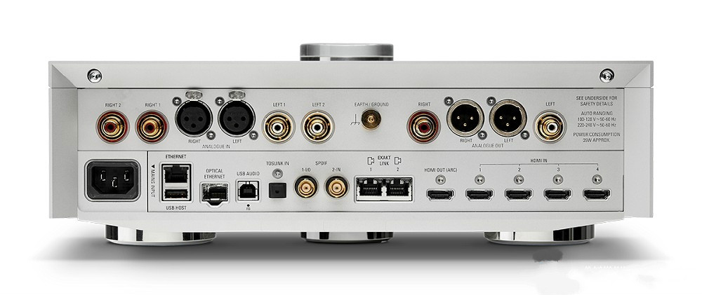

Klimax DSM背板各类输出入端子齐备,有模拟单端与平衡输出入,Toslink光纤、数字同轴与USB Audio输入,甚至还有绝多数声道放大器都没有的HDMI输出入端4进1出、对应eARC与4K视讯),以及支援自家数字主动音箱EXAKT LINK端。尽管原厂把New Klimax DSM称为串流播放机,但是以「实质内容」来看,Klimax DSM完全能视为「内建串流播放与数字音讯处理机能的前级」。

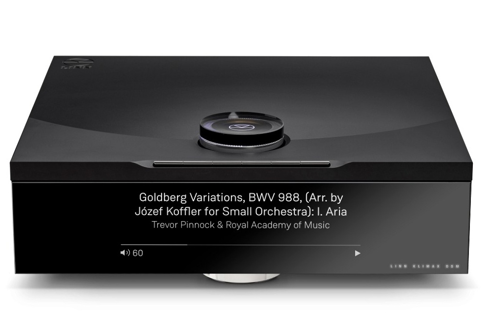

New Klimax DSM从外到内都不只是「改版」是彻彻底底的「改款」,外观变得更为精美,机顶精致的「表盘」旋钮相当吸睛。

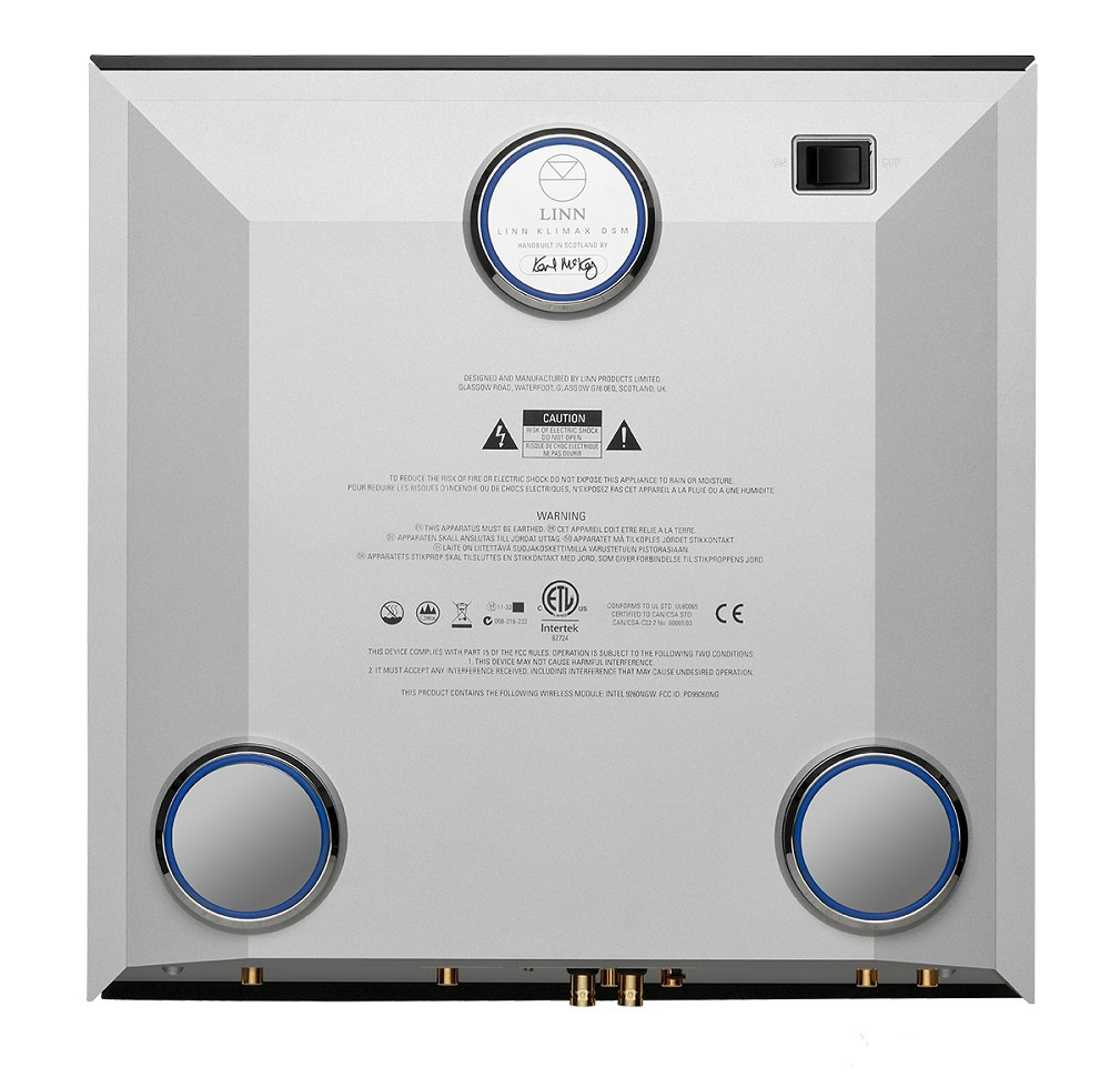

历代Klimax DSM都有注重抑振的机体制作,这回新机也如同上⼀代,机体整块铝合工而成,以前的机体下四脚⽀撑,这⼀代改成三角支撑,英国原厂负责组装的程师在完之后会在前脚底部签名。
