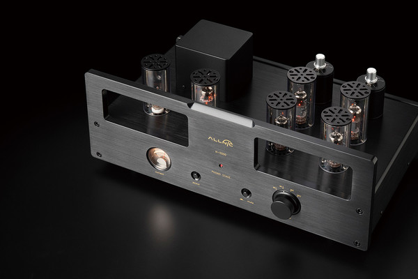

最近推出的H-5500是Allnic入门级的唱放,是H-1202的继任者,但如果听到声音表现,就会发现一个前所未有的中级阵容出现了!
得益于机箱尺寸增大,减少了信号干扰,信噪比有所提高。外观上,增加了电子管偏置表。

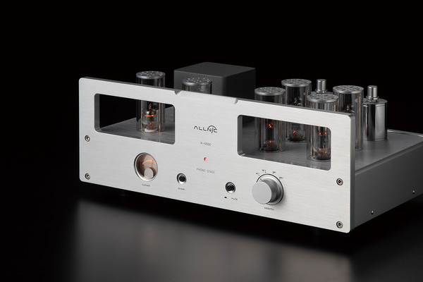

H-5500是基于RIAA曲线的电子管唱机放大器,支持2 组MM和2组 MC输入。每声道采用两支E180CC来提供38dB的MM基本增益,并通过升压变压器提供22dB,26dB,28dB和32dB的MC增益。
RIAA曲线校正通过CR型滤波器进行,误差范围为+/- 0.3dB,将7233及5654电子管用于电源电路中。

除了体积,H-5500比H-1202重了许多,达到8.2公斤。
从上方观察,左后方为电源变压器,右后方为左右声道的升压变压器,采用Allnic引以为傲的高导磁镍合金芯材。

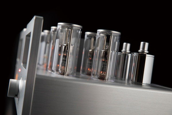

除了4只E180CC放大管,左侧安装了一只7233稳压管三极管,和一只五极管5654作为电压校正。在恒压电路中采用真空管而不是晶体管,得以扩大动态范围,提高信噪比,这也是Allnic坚持的方法。
与H-1202最大的区别是电源变压器。据设计师朴康秀先生的说法,变压器的容量增加了一倍,并且线径也增加,从而降低阻抗。
朴先生表示:“随着电源变压器容量的增加,噪声也会增加,因此我们非常重视使用昂贵的mu-metal软磁材料进行屏蔽。信噪比的提高归因于更宽的布线间距和软磁金属屏蔽”。
