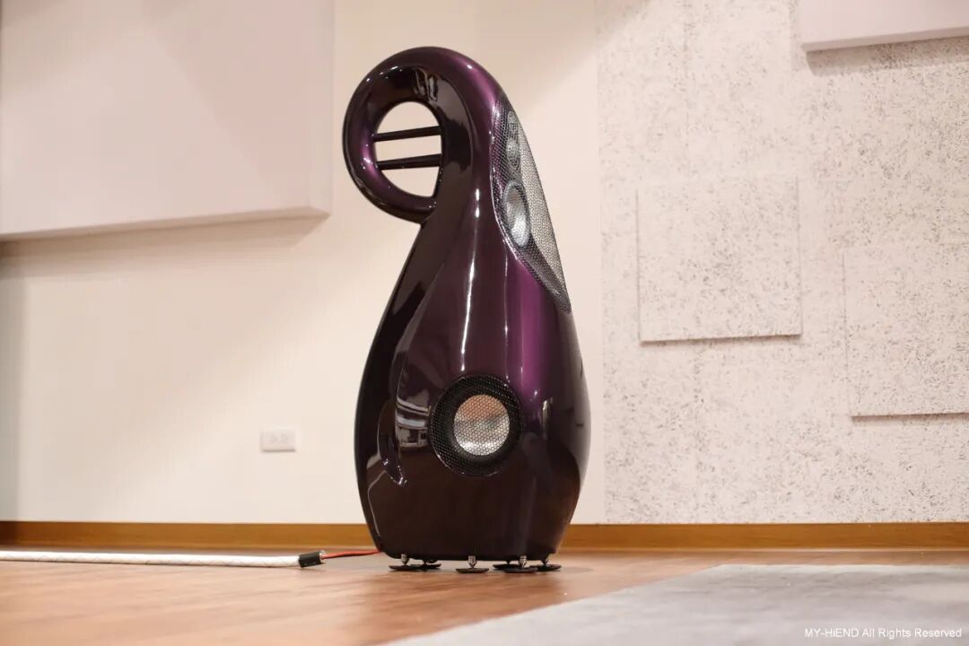

我们这次所聆听的是第二小的 G3 S2,距离我们上一次聆听更小型第一代的 G4 已经是6年前的事情,但当年 G4 的好声音让我至今仍然记得。这两次接触到 Vivid Audio 的产品,除了声音外,我必须强调他们的烤漆真的很漂亮,上次是宝蓝色的 G4,这次则是暗紫色的 G3 S2,加上箱体曲线形成光线不等的反射,近距离观看真的非常令人满足。

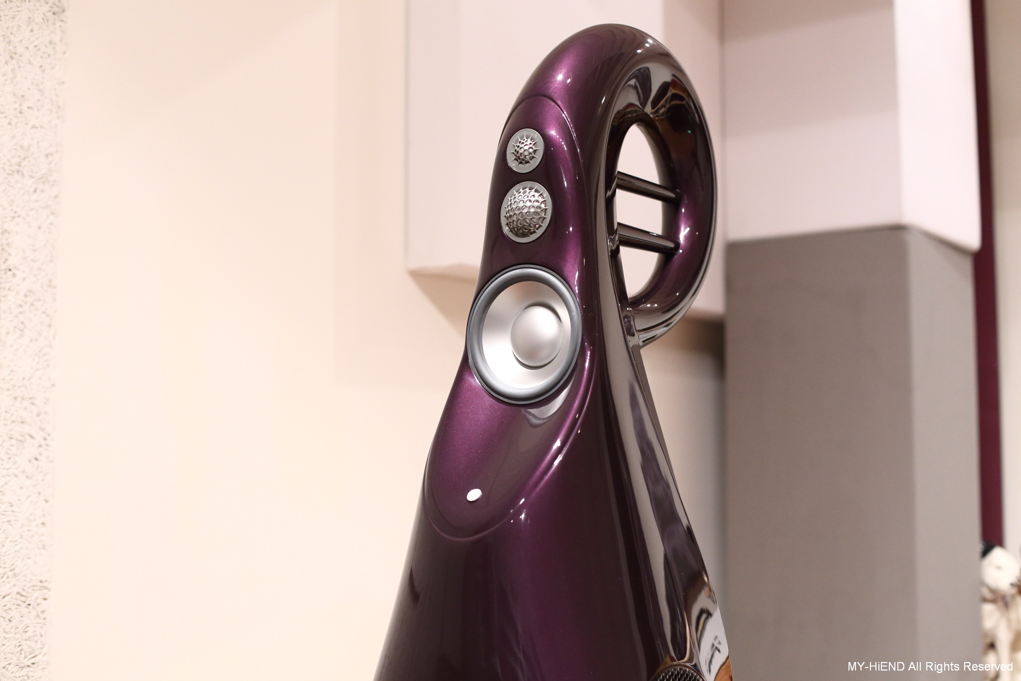

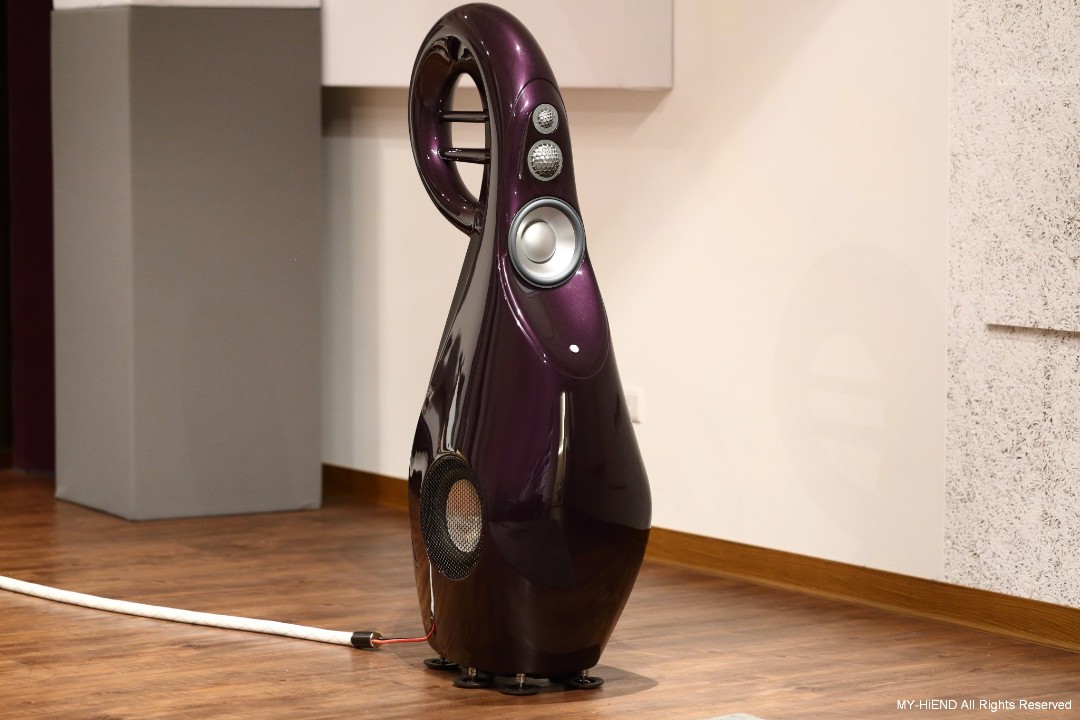

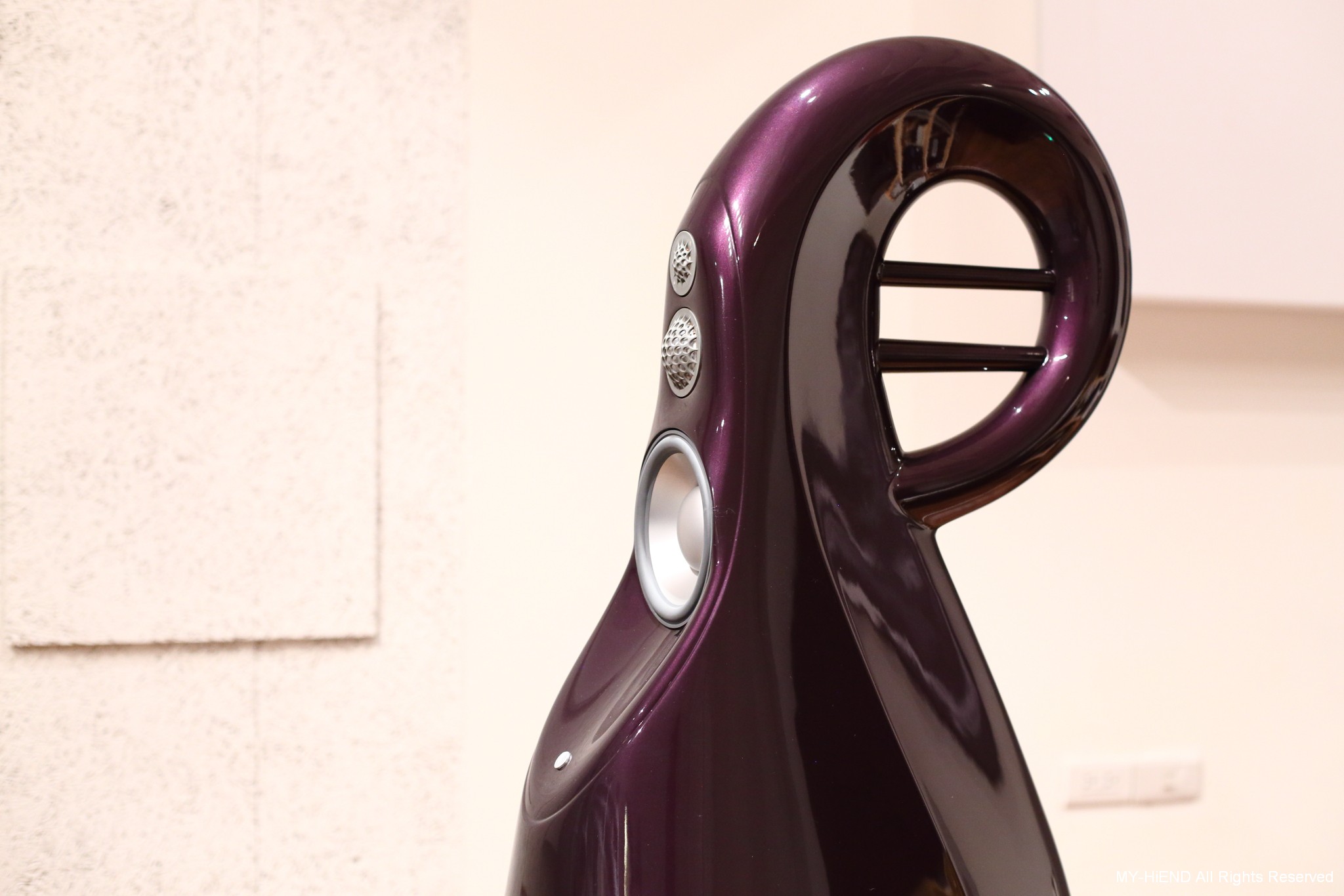

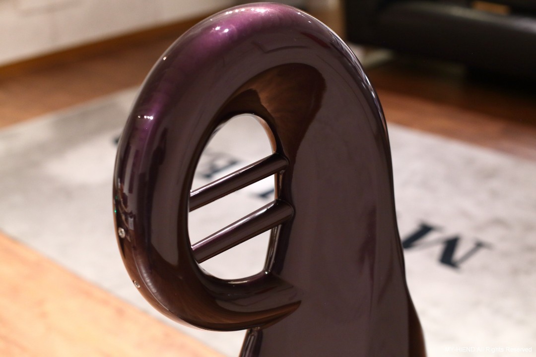

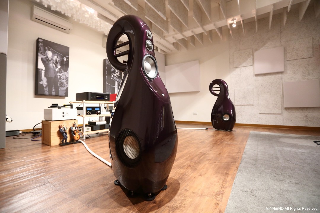

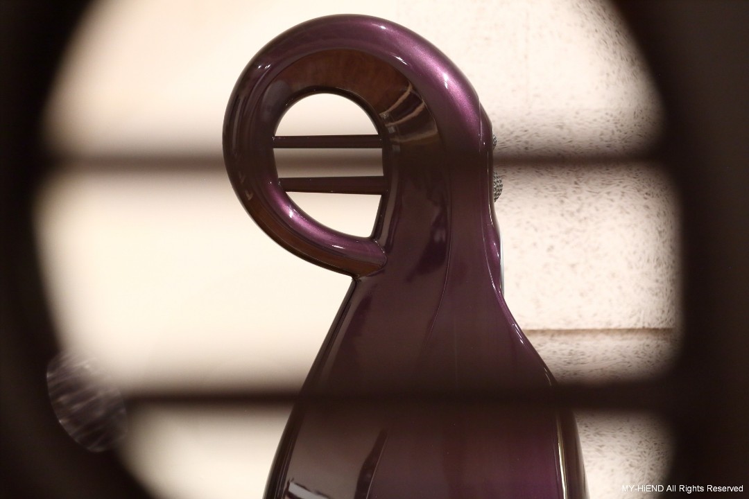

Laurence Dickie 先生所设计的导波管 (Tapered Tube Loading, TTL) 是 Vivid Audio 音箱一大重点,也是有此独特的音箱顶部设计原因,例如这次的 G3 S2 在高音单元与中音单元的正后方都有一个指数锥形导波管设计,导波管直径是由单元侧逐渐缩小至箱体后侧,在导波管内填塞着天然羊毛纤维,利用导波管的逐渐缩小的锥度与长度让羊毛能完全吸收单元发声时产生的背波,这能够非常有效避免背波反射影响单元工作,同时避免背波造成箱体共振,设计理念就是完全将背波消除,因此高音与中音的声音就会显得干净且具有细节。
从侧面可以看到高音、中音与中低音单元的导波管直径是有所变化的。
少有振动的整体设计

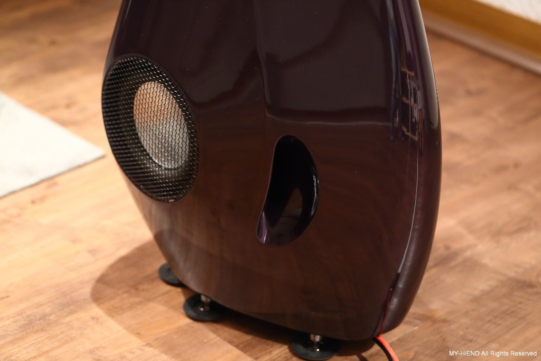

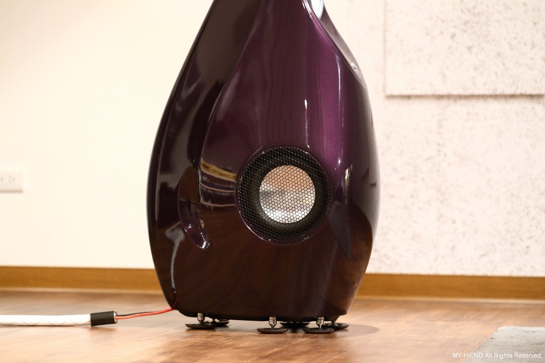

另外正面的中低音单元所发出的声音除了正面以外,背波则透过箱体结构向上方经由顶部弧度转圈后引导至箱体下方后侧的两个反射孔排出,可以产生更多更沉的低频。位于箱体下方的两个低音单元分别位于一左一右,这很明显就是 push-push的作法,两个低音单元做出同等运动能量时,产生的振动会互相抵销,同样能达到降低箱体振动的问题。G3 S2 整体就是采用5单元4音路与低音反射孔的设计,虽然仅有110公分高,但是声音场面其实相当大,他填充空间的能力听起来与很多小型音箱相当不同,特别的干净、清晰、解析,箱体的振动真的是几乎听不出来。
在箱体材料上,因为曲线与烤漆的关系和箱体几乎不共振的声音表现,我原猜想Vivid Audio 是采用特殊化合物,看了资料才发现他仍然是以木头为主,采用的是轻木(balsa)与玻璃纤维的三明治结构箱体,并在箱体底部使用碳纤维,所以 G3 S2 其实重量才约36公斤,并没有看起来那么重。
像这样采用木头制作箱体,要制造成这样弧形的箱体曲线绝对是非常费工且费时,原厂一定花了不少时间在箱体制程上。其实也不仅如此,Vivid Audio 所采用的单元也全部是自行设计,从振膜曲线角度、磁铁、框架都有设计者的概念在里面,Vivid Audio 在整个音箱的打造上,可说自我完成率极高,从头到脚都是自己的想法和制作,每一处关键都具有自己研发的技术,所以尽管 Vivid Audio 从2004年至今已经接近17年,但是产品并不多,并非是偷懒,而是对于产品开发非常讲究,也与别人非常不同。

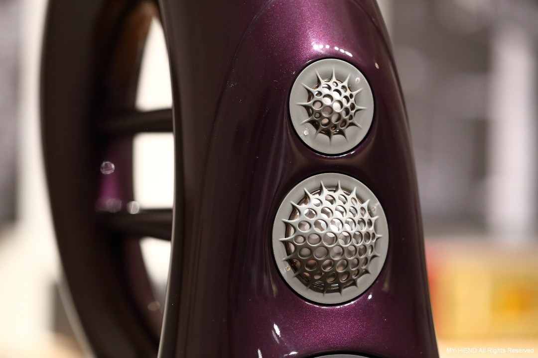

Vivid Audio G3 S2 总共使用了5个单元,高音单元为D26,26mm球型阳极处理铝金属振膜,振膜的曲线是透过有线元素分析 (finite element analysis, FEA)研究后,发现当振膜表面曲度与一条绳子自然垂挂于两点之间的曲度相同时,能够提高振膜盆分裂的频率上限,并在振膜周围加上一圈碳纤维,使得单元比起一般传统球型振膜的分裂上限更高8度音,原厂将此技术同样使用在50mm的D50球型中音单元上。在新的G3 S2上所使用的高音与中音单元前方都更新了单元保护固定网罩,并且深度研究令网罩能达到声音优异的扩散特性。

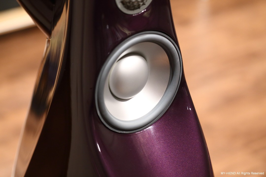

中低音单元为 C125s,振膜直径125mm,同样透过导波管引导背波。
低音单元C135,一共使用两个135mm合金振膜单元音箱箱体的左右两侧平衡设置,push-push 设计让单元工作时的反作用力能抵销,减少箱体振动。

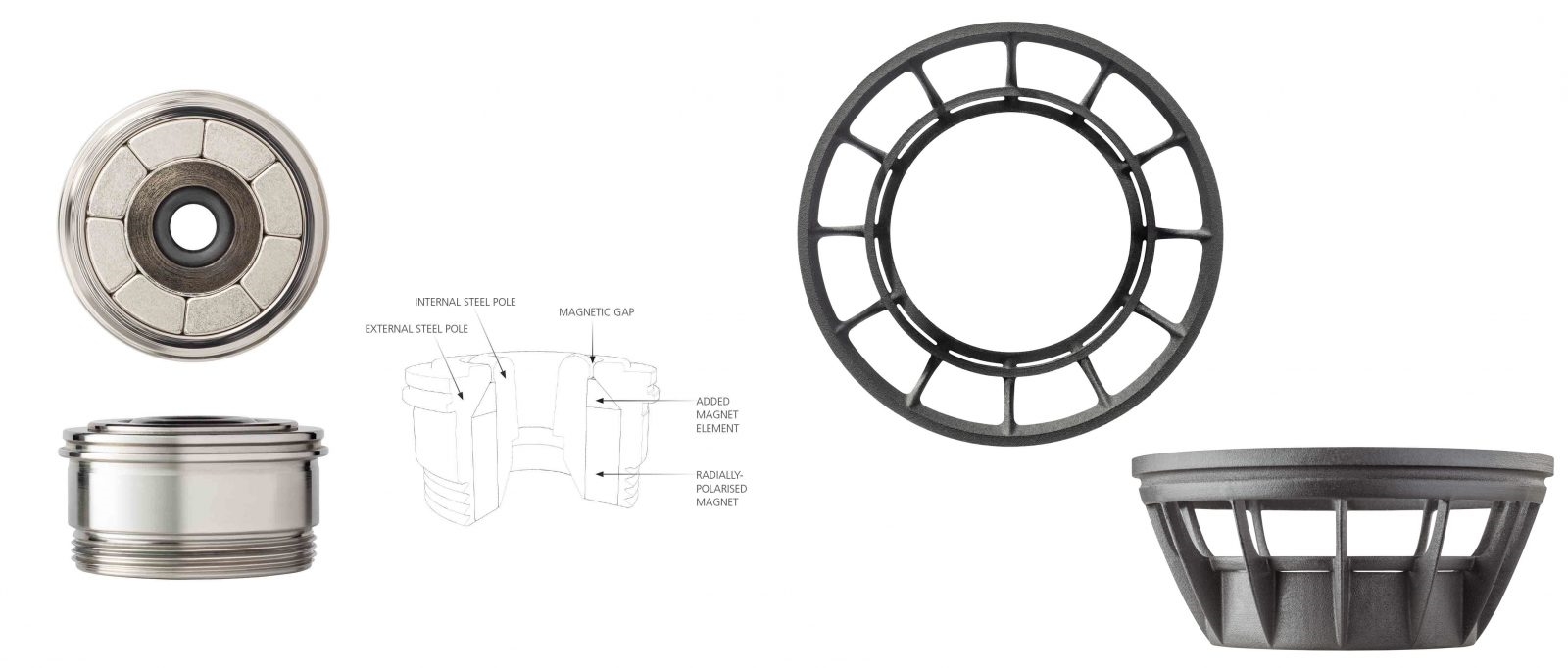

磁铁系统采用创新的 Super Flux Magnet(SFM)
因为特殊的锥形导波管设计使磁铁系统必须具有较大的中心孔空间。Super Flux Magnet 具有高度聚焦的磁场,使D26高音单元的峰值磁通量为2.5T(约为大多数25mm高音单元的两倍),效率达到96dB。为了使磁通量最大化,单元使用的线圈和磁极之间的间隙必须尽可能地狭窄(0.33mm)。当线圈框架像气缸活塞一样在间隙中上下移动时,空气在会被压缩产生阻力并抑制振膜运动,尤其是在低频时。最简单的解决方案是在磁极上开孔,但这会产生共振。
原厂研究出 Highly Vented Former(HVF),使音圈框架其中近一半的表面积由开孔组成。这样可以将共振移出频率范围,还消除了空气噪音。Vivid Audio的单元框架使用具有独特长宽比的12根支杆,并巧妙地对齐以最大程度地减少障碍,总面积仅为振膜面积的10%,在声学上几乎可无视,而且深度也深,这具有额外的好处,使整个单元的散热面积几乎增加了三倍,减少了功率压缩。

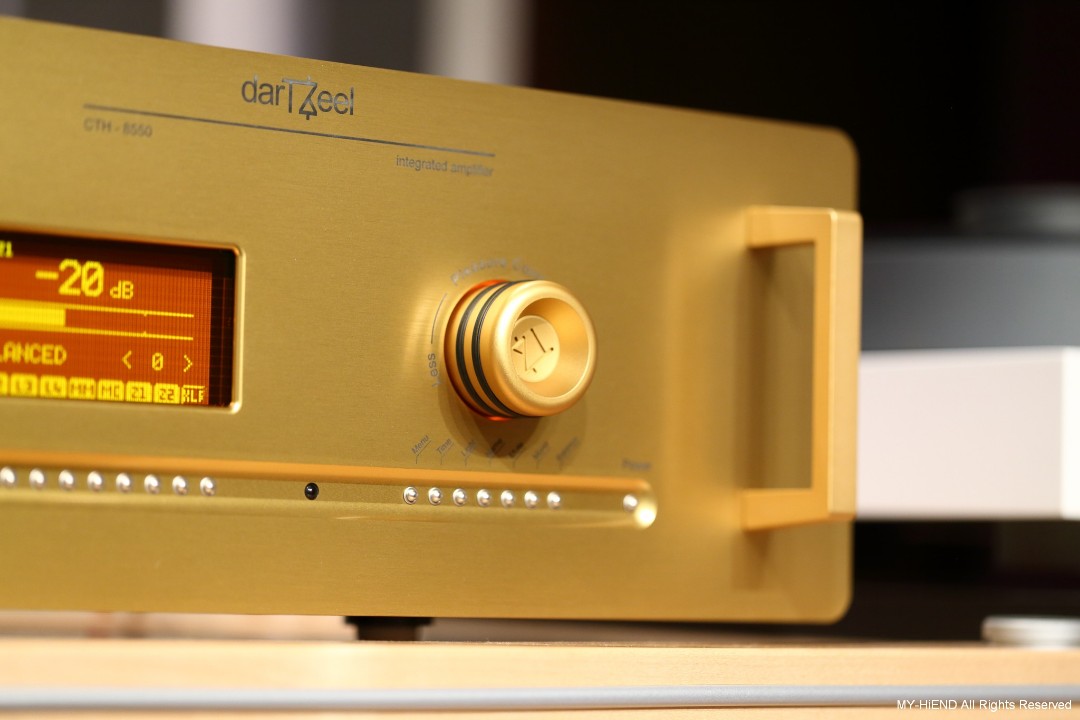

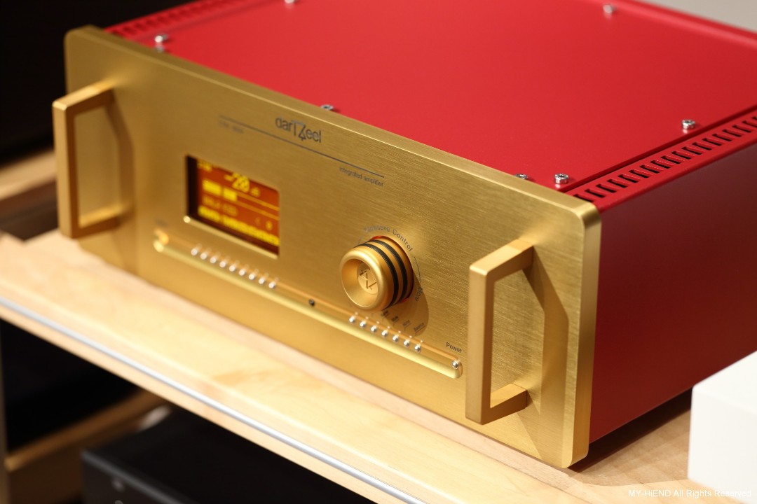

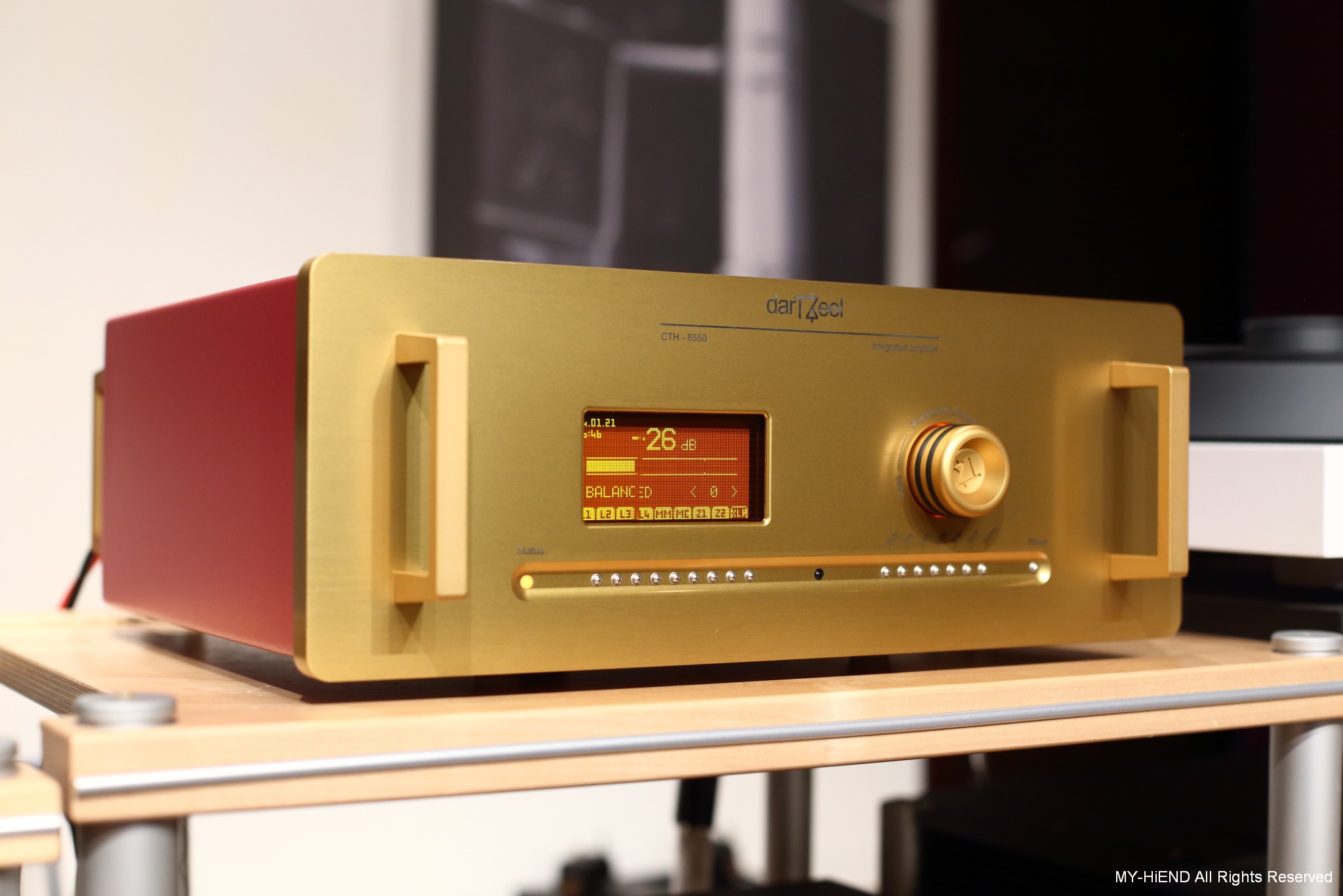

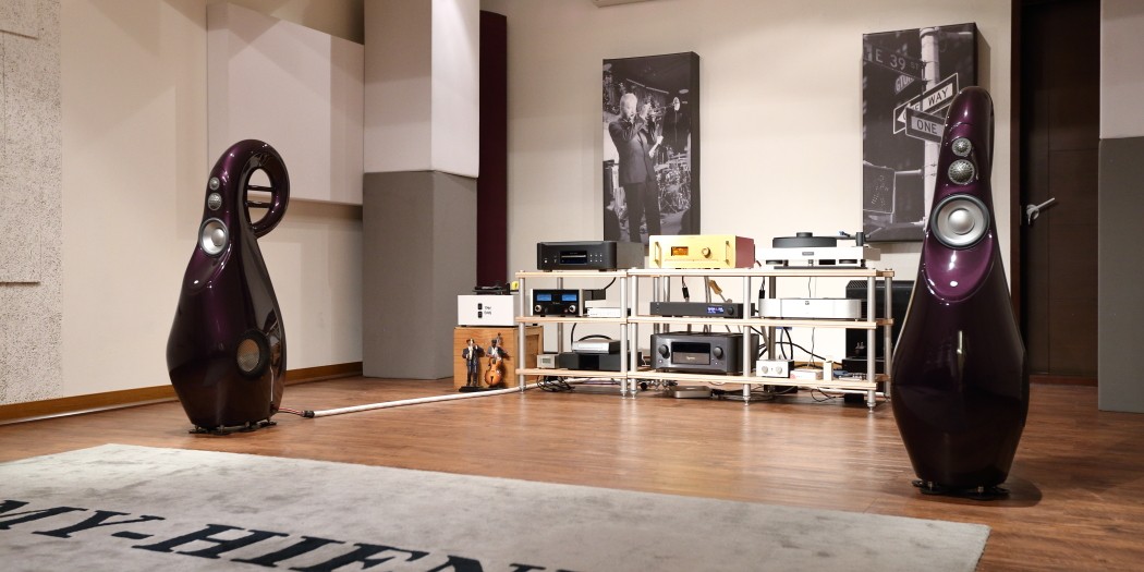

这次搭配 Vivid Audio G3放大器是瑞士darTZeel 顶级综合放大器 CTH-8550,这是厂方号称毫不妥协的综合放大器,全瑞士设计制造,外观做工无可挑剔,从小巧精致的按钮和极具手感与视觉享受的音量旋钮就可看出细节,金属面板与把手的表面处理极具质感,后侧输入与输出端子排列美观一致,身为一部顶级高价的器材就是得有够水平的外型。
CTH-8550 的体积并不很大,重量 28公斤,算是标准身材的综合放大器。从厂方提供的内部照片可以看到电路布局并不繁琐,采用双单声道架构,共享电源变压器但以独立绕线供应,大型电容与晶体管会散发高热量的元件分立箱体两侧,并紧捱着散热开孔。在我们实测长时间播放音乐下,外部箱体摸起来仅有微温。

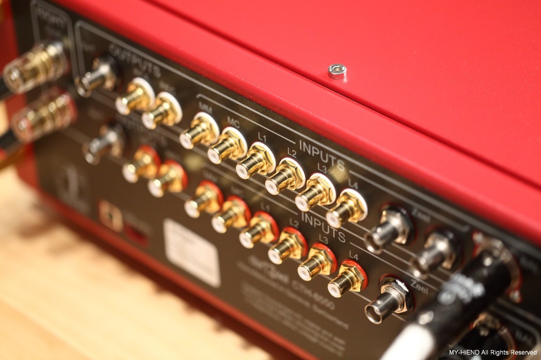

CTH-8550 能提供每声道持续输出200瓦,尖峰230瓦(皆为8欧姆阻抗),330瓦与360瓦(4欧姆阻抗),400瓦与500瓦(2欧姆阻抗)的功率输出,推动效率值87dB的 Vivid Audio G3非常轻松,质感、场面与动态都十分好。除了RCA单端与XLR平衡模拟输入以外,也能提供模拟输出与单声道输出,如果搭配自己前级或后级器材可以使用自家50欧姆的 darTBNC 输入端子与 ZeelBNC 输出端子,能得到最好的声音。另外也能选配MM与MC唱放模块。
