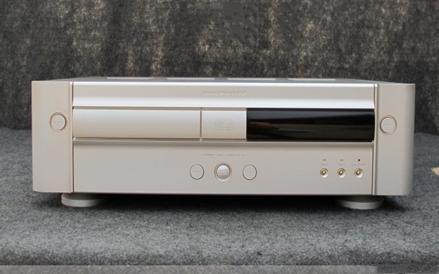

Marantz马兰士 CD机 功放机音响维修
 Marantz马兰士 CD机 功放机 维修点
广州联胜音响维修有限公司  官网:http://www.lianshengjd.com/
经工商局登记注册(注册号:91440101MA5BLWMF0W)合法公司,全国直拨电话:4008400448
Marantz马兰士功放/CD技术服务,马兰士功放维修,由厂家提供技术支持和零配件 质量保证 实行三个月保修。功放整机通电后无显示,马兰士功放维修电话,
