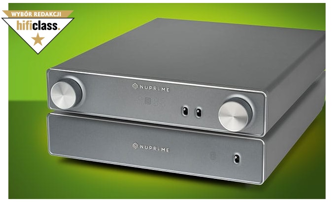

典型的NuPrime:光滑、精巧、简约。精心制作的金属机箱配备了专利的锥型防震脚(橡胶及金属构成)。

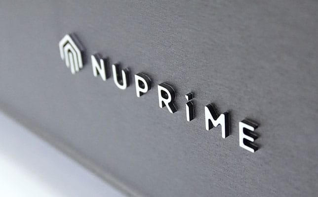

前面板是平的,这使AMG系列与该品牌产品目录中的其他系列区分开来。它们是 "用硬化的15毫米航空铝合金,用四轴数控机床和钻石刀具,经过48道工序铣出来的"。
在这一过程中所采取的谨慎措施是肉眼可见,甚至也可以在指尖感受到:“悬浮”的LOGO给人以极好的印象。

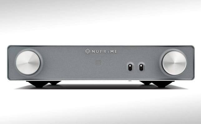

PRA前级具有精致的“针孔”显示:一个显示当前选择的音源 (1至4),另一个显示音量 (00至99)。 还有两个旋钮:左边是4级响度控制(见下文),右边兼具音量、开关,又是音源选择,还有两个拨动开关:增益(高/低)和相位(正相/反相,用于改善和功率放大器的匹配)。
IMG_3288(20200701-104623).JPG再来看看响度控制:制造商称其解决方案为“主动低频和谐波增益”。它的任务是在功放驱动小型音箱时,补偿低频的不足。然而,它既不是传统的“等响度”,PRA增加了一些 "温暖",但不是音量;它也不是典型的低频提升:在第一个初始位置为平直(直通),在第二个位置125Hz有一个+2.2dB的提升,在第三个位置100Hz有+4.5dB的提升,在第四个位置则是75Hz有+5.3dB的提升。在实践中,它不需要被使用(初始位置),即使是小型书架式音箱,正如与ATC SCM7的组合所证明的那样(见下文)。

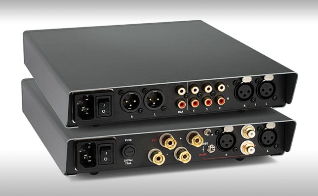

AMG PRA 的后面板,对于 NuPrime 粉丝来说可能有点意外:没有数字输入,配备模拟输入为一对 XLR 和三对 RCA,输出为XLR和RCA各一对。
