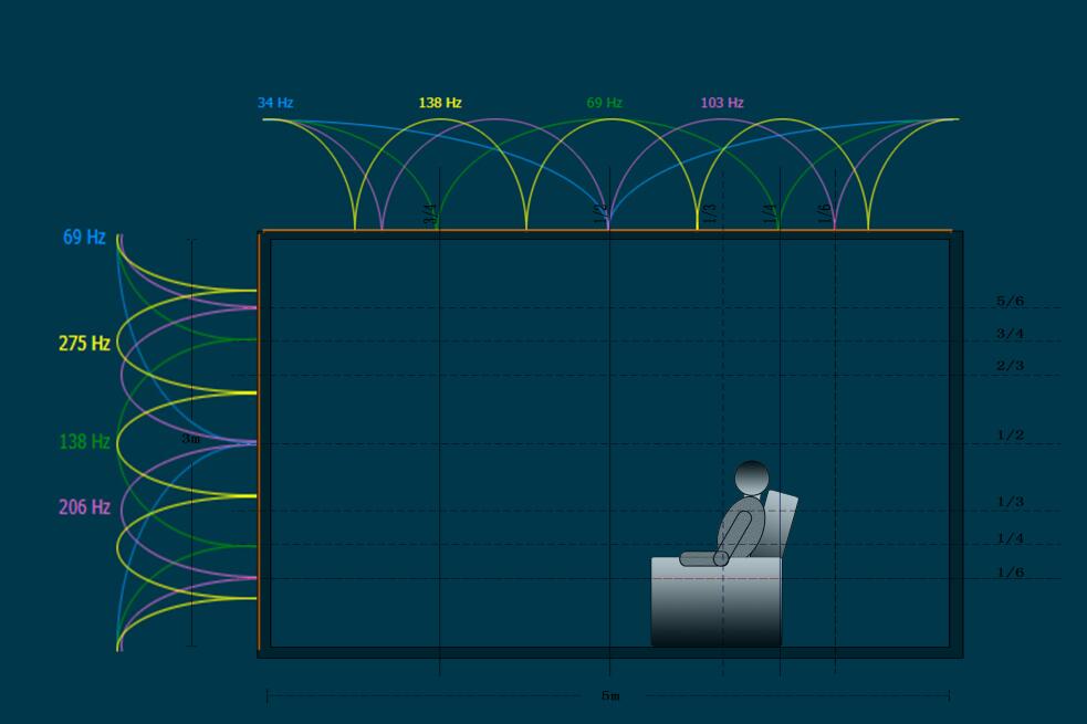

首先我们先来谈谈的房间原始声学情况,我们首先要看房间长宽高的比例。房间的长宽高的尺寸比例相互之间不要呈现整倍数,因为每一组空间尺寸确定下来之后,该尺寸就有对应的共振频率,也就是说当音箱发出的声音频率和该尺寸共振频率等同时,在该尺寸的空间平行向就会产生共振导致驻波现象。假设此时音箱就摆在该尺寸下驻波位置的话,那么这个驻波能量还会呈倍数的加强。
驻波通常情况下会让该频率的声音无法快速消失,导致声音拖尾,声音不够清晰,层次感差,同时低频能力非正常的加强,甚至掩盖中高音的音频声音,导致高中低音不够平衡,声音发闷,许多时候玩家遇到的低音不够力,拖泥带水、声音发闷很多情况就是这个原因导致的。
          房间共振频率以及驻波位置分布简易分析图
房间长宽高的比例如果是0.618/1/1.618的黄金比例或者相近的比例当然就更好,如果不是,那么就尽量避免长宽高的尺寸比例相互之间不要呈现整倍数。因为长宽高的尺寸比例相互之间有整倍数的情况,那么共振频率的驻波和共振频率的倍频驻波就会叠加,让驻波能量非常夸张的增长,我就遇到了两次这个情况,一次是深圳沙井的一个工厂楼上的房间,这个房间无论怎么调整音箱的摆位,房间共振低频驻波能量都非常强,无法正常听音,当时只能建议客户换房间。另外一次是一次在小区的门面房做演示,也是这种情况,最后无奈之下换到了户外。
除了房间长宽高的比例之外,我们还要注意房间长方向的尺寸不要超过宽高的两倍以上,实际也就是说房间不要过于狭长,否则会引起严重的类似于回音的严重声学现象。比如房间宽3.3米,长7/8/9......米这样的情况。
