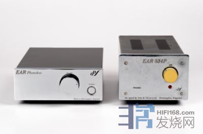

新的 Phonobox 与 834P 的外观设计其实差不多,只尺寸不同,834P 象是鞋盒般瘦长,而 Phonobox 比较扁平,不过镀铬面板与黑色金属机箱,倒是没变,正面都只有一个旋钮,加上一个工作状态指示灯,Phonobox 毕竟是新的机器,所以指示灯号会变色,插上电没开机的时候,灯号淡红色,按下电源,会逐渐变成橘**灯号,电源指示灯的光泽也比 834P 要来得均匀漂亮。
比较一下两者的内部,都是 3 管设计,不过 834P 用的是 3 只 ECC83,而 Phonobox 变成 13D16,实际上这些讯号管可以互通,但为什么要使用 13D16,而非较常见的 ECC83,我曾经在慕尼黑音响展上问过 Tim Pavaricini,他说 ECC83 和 12AX7 被炒作得太昂贵了,所以他自己搜集相同规格的真空管,在 EAR 工厂内测试挑选,并打上 EAR 的产品商标(就是 d p 加一撇,Tim de Pavaricini 名字的缩写),然后标上真空管规格里没有的 13D16,这样就不会外界拿去炒作,而且保证 EAR 用家可以用合理价格,买到最适配的真空管。

比较一下 Phonobox 与 834P 的规格,几乎一模一样,MM 唱头输入灵敏度 2.2 mV,MC 唱头输入灵敏度 0.22 mV,最大输出电压 22V/50欧姆阻抗,讯噪比也是 80 dB,我推测基本线路没有变化,改变的地方主要是线路的布局,把真空管 MM 放大线路、MC 升压器与电源供应的线路,各自独立,而不像 834P 只用一块电路板解决,感觉 Phonobox 好像是 834P 的改良版。
从一块电路板变成三块独立的线路板,差别在哪里?我能想到的是避免线路之间的共振,老 834P 只用一块线路板,但依然注重避振,把变压器锁在中央隔板上,不与线路板摆在一起,到了 Phonobox,机箱内部依然有中央隔板,不过这次把 13D16 的 MM 放大线路架上去,真空管横放,把变压器与 MC 升压器摆在机箱底部。

试听的时候全套 EAR 搭配 Wilson Audio Alexia 2 音箱,全真空管器材在中频段的饱满厚实度没话说,用这样的组合,我可以比对 Phonobox、834P 与 868P 内建的唱头放大。Phonobox 没有什么需要调整的参数或选项,只有 MM/MC 的切换开关,试听的唱盘是 Elac Miracord 90 加上 Goldring Legacy 唱头,但我要忙碌地在 Phonobox、834P 与 868P 之间更换唱头线。
用慕特的「Across the Star」试听一轮之后,我开始怀疑自己的耳朵,因为三者的音色走向几乎完全一样,中频饱满有肉,中高频的延伸滑顺,明亮而不带刺激感,低频浑厚圆润,不过 834P 毕竟是二十多年的老机器了,音色相对较暗,而 Phonobox 中高频则更明亮、通透,富有活力,勉强要帮 834P 保留点面子,只能说比较有味道,而 Phonobox 与 868P 内建唱头放大比较起来,Phonobox 也是比较明亮些,而且多了音量控制,还可以微调音色,可玩性比 868P 的内建唱放更高。
新机器音色更鲜活些
