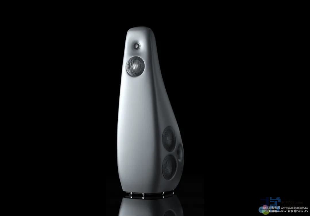

                           ▲Kaya 90的造型很有机,浑⾝上下都是浑圆的线条,简直就像把⻄洋梨拉长⼀般。这样的造型放在客厅,就像是现代雕塑品般。
或许您会好奇,Kaya系列的命名⽅式与以前的Oval系列、Giya系列都不同,那数字代表什么意思呢?代表箱内容积。25就是容积25公升,45代表箱内容积45公升,90代表箱内容积90公升。对了,Kaya是什么意思?那是祖鲁族语「Home」的意思。
                                        ▲Kaya 90 的⾼音单元与中⾳单元放在上端,四个低⾳单元⽅别放在左右⼆端的下⽅,⼆⼆相对抵销振动。此外左右个搭配⼀个低⾳反射孔,这样的设计也很特别。
