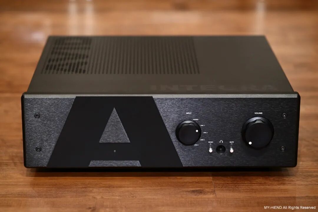

AVID在开发产品也一直遵循着一个逻辑,就是用尽一切最好的技术与元件打造出旗舰,之后才会接着开发其他价位带的产品,如此一来可以掌握影响声音最重要的关键,在成本允许下,将其尽量保留下来。本次评测的INTEGRA功放就是在旗舰SIGSUM功放一年后才发表。INTEGRA无论是外观或是内部可以说是SIGSUM稍小一号的版本,重钢本体加上整块铝制的前面板,内部满满超规格的用料使得INTEGRA重达22.9Kg。INTEGRA为大电流设计,8欧姆下可输出90W,内部为一颗特订750V的大型环型变压器与高达88,000uF的电容群,音控使用高烧等级的ALPS制品,更重要的是跟旗舰SIGSUM一样,INTEGRA直接内建一台Pellar MM/MC唱放及高质量耳放,不同的是旗舰SIGSUM内的是更高阶的Pulsus MM/MC唱放模块。

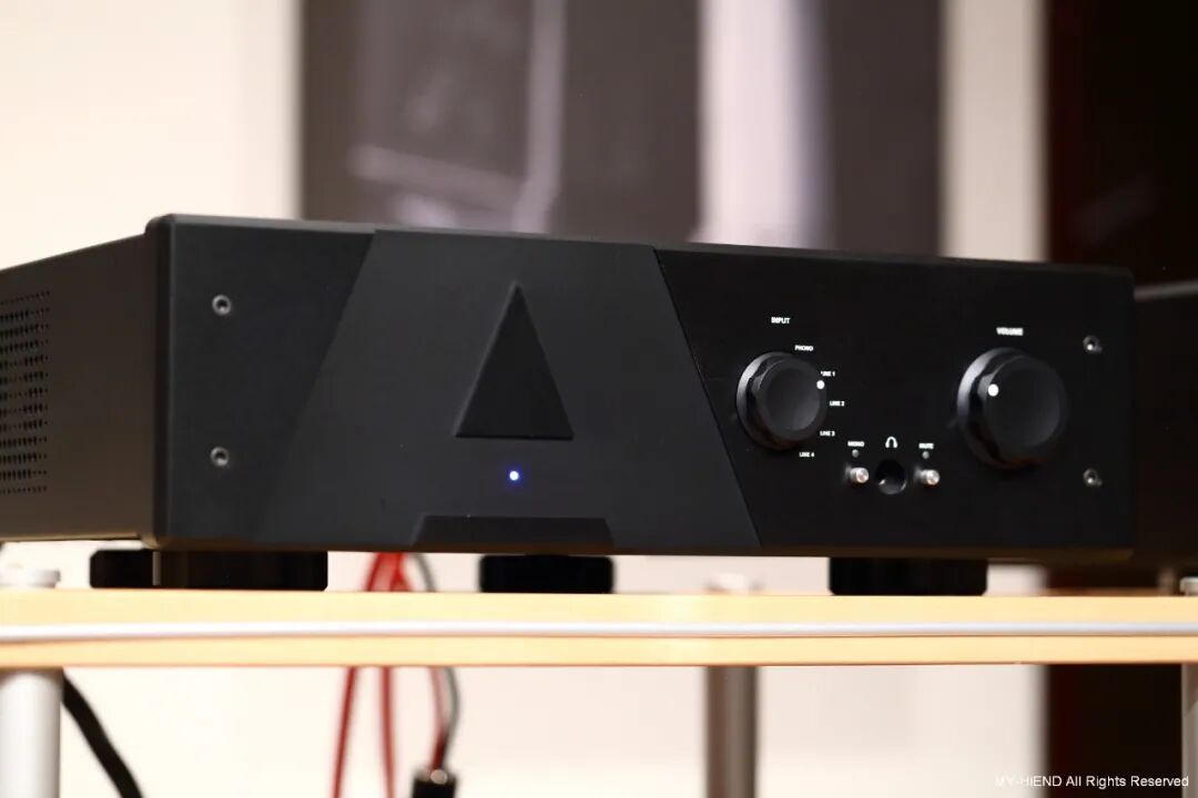

AVID器材的外观设计虽然低调,但若仔细看原厂在许多地方增添了不少细节,例如前方面板的一个大A,代表品牌的AVID之意,上盖刻有INTEGRA型号,上方与左侧的散热孔也有隐藏AVID的字眼。前方面板有一大一小的金属旋钮,用来控制输入来源与音量大小,类似梅花型的旋钮设计让操作起来更为顺手。当插上电启动位于器材底部的电源开关时,在A字里的那颗蓝色LED就会亮起。

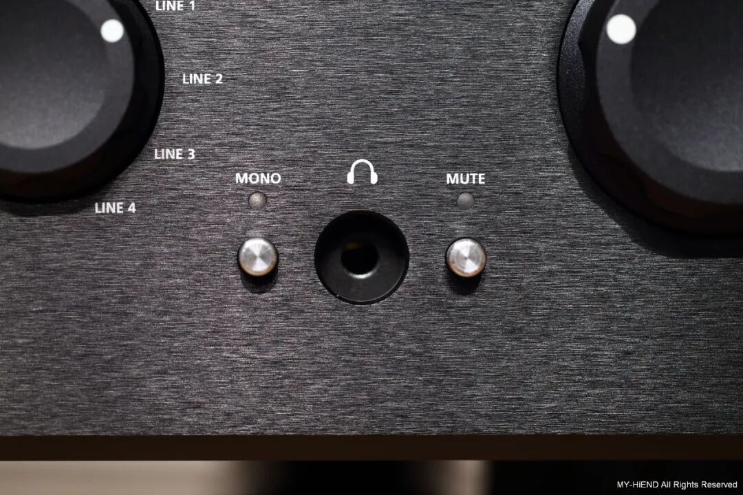

耳放输出两旁分别为MONO(单声道模式)及MUTE(静音)按钮。耳放线路为独立的,并有专有的电源,其在中低音量时为纯A类运作,足以驱动大部份的耳机(20Ω~600Ω)。

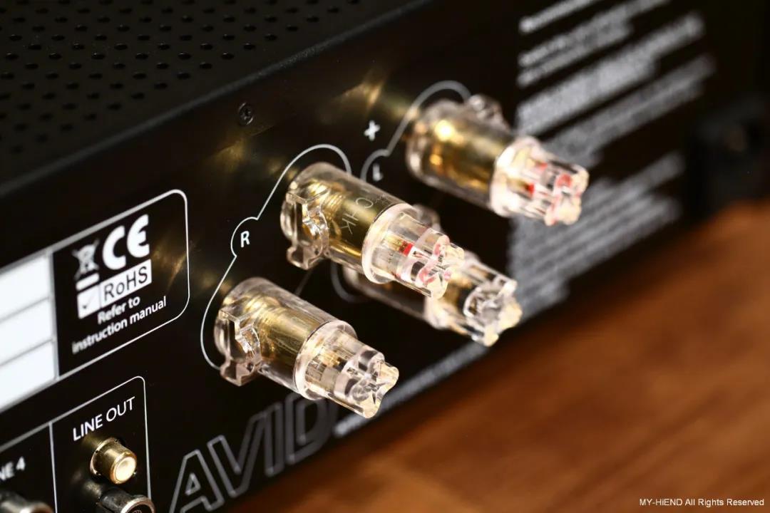

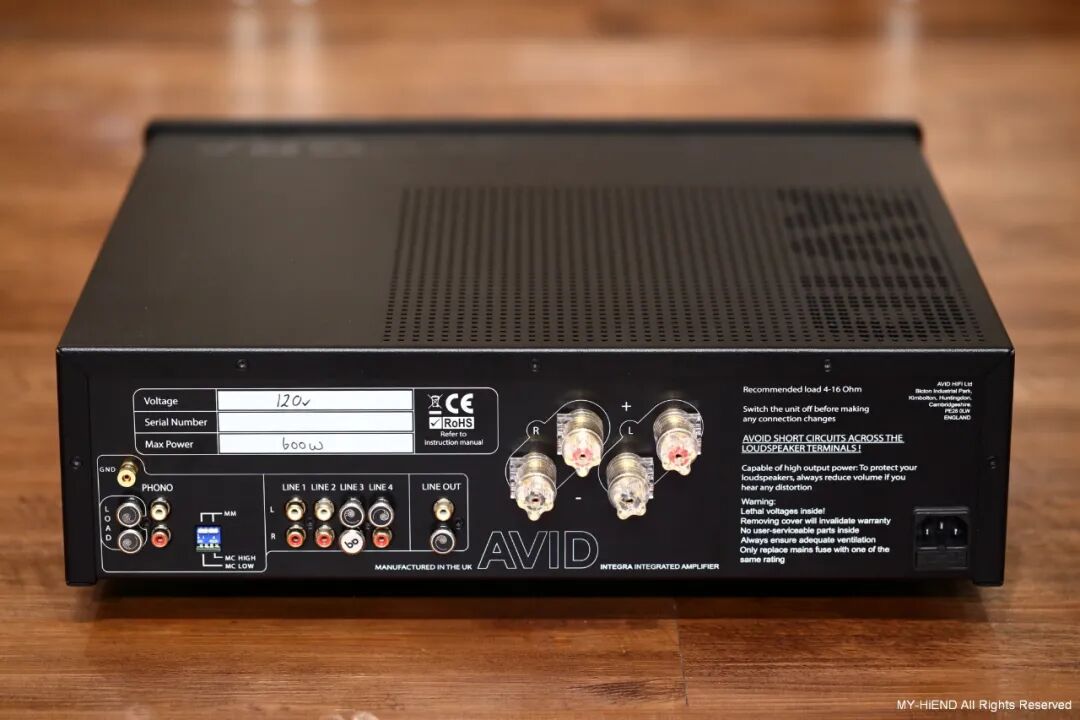

INTEGRA的背面,最左方就是Pellar MM/MC唱放,INTEGRA具有4组RCA模拟输出及1组LINE OUT RCA模拟输出(固定音量输出,不受音控影响),自家订制的镀金大型音箱端子采45度排列更方便用家接驳音箱线。

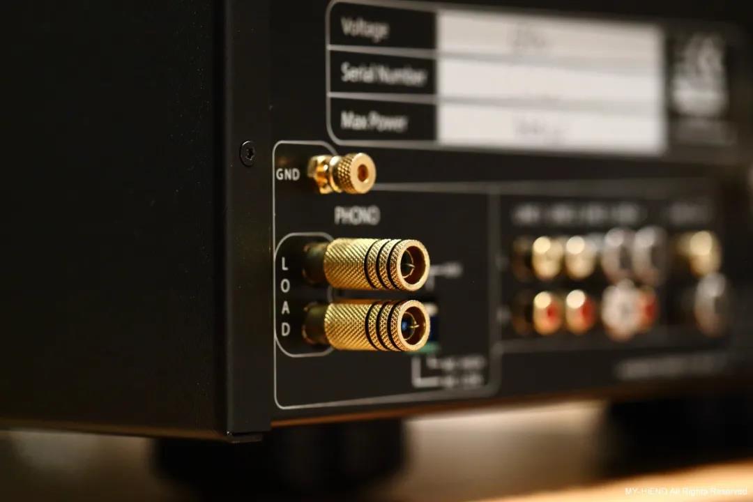

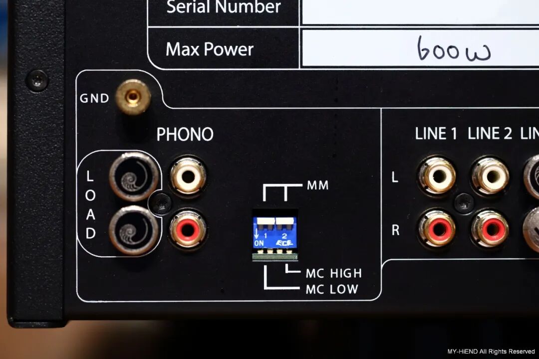

唱放共有MM(48dB)、MC(LOW, 60dB)低增益及MC(HIGH, 70dB)高增益三个模式可切换,LOAD阻抗的部份则是透过RCA阻抗端子(loading plugs)来调整,如果没插任何RCA阻抗端子时,输入阻抗为47K,适合大部份的MM唱头,INTEGRA出厂时配有一对500Ω的RCA阻抗端子,适合MC唱头使用,若需要其他阻抗的RCA阻抗端子,可跟代理商订购。
自家订制的镀金大型音箱端子

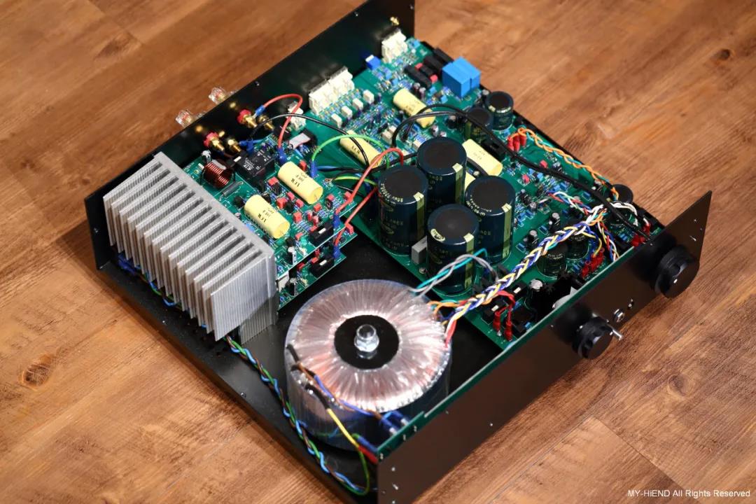

INTEGRA的内部用料不手软,采用一颗特订NORATEL UK 750V的大型环型变压器与高达88,000uF的Samwha电容群,音控使用高烧等级的ALPS制品,可看到一整个Pellar MM/MC唱放模块、独立的高质量耳放放大线路。4对Sanken electric A1294/C3263大功率晶体管就锁在全铝制散热片上。

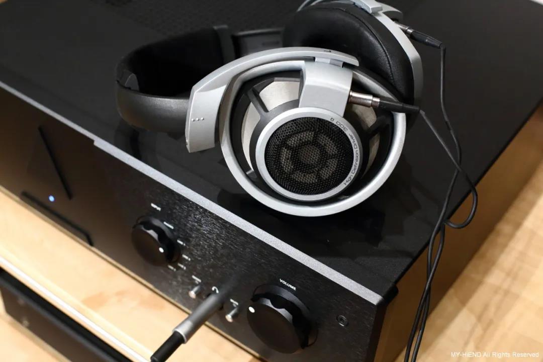

Avid Integra的耳放配置也是非常好用,虽然添购这部功放后使用肯定以输出至音箱为主,但有时夜深人静之时,避免影响家人总有无法聆听两声道系统的时候,这时添购一只不错的耳机来搭配聆听也是很棒的折衷方式。Integra本身有耳放输出,达到一机多用的目的,操作上很容易,将耳机端子插入输出孔,不必切换任何档位就能直接聆听,输出至音箱的部分也会停止。Integra 的耳放输出推力完全不是问题,我搭配不容易推的Sennheiser HD800,阻抗为300欧姆,在Integra的搭配下推得相当开,不必担心推力问题。参考Andy Shauf的《Waiting For The Sun To Leave》,他的歌声特质相当中性,乍听之下甚至难以确认是男歌手或是女歌手,在用Integra的耳放与HD800聆听时,音乐比我以前搭配其他耳放聆听更为直接,不会有隔层纱的感觉,对于演唱者或乐器的音色表现上很有写实感,而没有多余的修饰或美化,听到的是很真切的声音,在声音厚度上很刚好,就像Integra在两声道的表现一样,音场感受上较为近场不缥缈,有更靠近舞台的感受。
