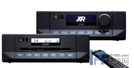

以前解释过,不少人错误理解「耐听」一词,以为就是「舒服声」,没有激情,会令人听到昏昏欲睡。这是错的,「耐听」包含了「久听不倦」,还有「长时间吸引你注意」,不会听一阵子,思绪就飞到其他地方,而不是一直留意着音乐
Cyrus的强项就是「耐听」,给你的不是开山劈石式狠劲,也并非要你放松到想要搵周公。他们的产品就是有能力令你集中注意力去享受音乐,而每一代新产品,在重现音乐鲜味方面,都有明显升级,来到XR系列亦不例外。

Cyrus团队设计的CD机芯,名为Servo。使用吸入式CD机芯的品牌并不少,不过市场上有质素的现成机芯,其实没有多少选择,能够放得进Cyrus那小型机壳的,那就少之又少。如此景况下,令Cyrus狠下决心,自己开发专属CD机芯。
到了数年后,XR系列推出时,这款机芯已经改进为Servo Evolution,但概念不变,就是希望尽可能在第一次读取时,就取得CD上的完整数据,减少重新读取校正,亦要减少系统自动产生数据去填补空白位的机率。
他们解释,这些「除错」机制发动时,会产生系统噪音,影响声音质素,因而希望减少发动这些动作。
Cyrus表示,Servo Evolution机芯,令除错次数减少了20%,从而令数码流更加稳定,噪音亦有明显下降,尤其在模拟线路的输出级,就变得更加宁静。
CDi-XR的机芯,正是Servo Evolution。
优良传统
电路设计上,设置了多项抑制噪音措施。而DAC部分亦设有屏蔽。CDi-XR所用的DAC称之为第二代QXR DAC。因为这是一台纯CD机,因此QXR DAC无需兼顾多种位元深度和频率,专注于PCM 16bit/44.1kH就可以了,变相令设计师可以针对单一规格,规划传输路径、数据转换,以及所需的模拟线路等等。
CDi-XR拥有Cyrus典型机壳设计,机身左、右、顶板为一体式,这种铸造方式,不但结构更加坚固,亦可以让安装在顶板之下的线路,一定程度地减少来自下方传来的震动影响。而CDi-XR机身中央,架设了一道金属板作为隔离屏障,分隔开CD机芯与其他线路。
供电方面,用上了环型变压器,也是Cyrus推出ONE系统之前,一直惯用的设计,同时加入了SE engine技术,令供电部分更加安静。
多功能合并机
至于CDi-XR的拍挡,是同系列的i9-XR合并机。Cyrus团队使用来自同系独立前级Pre-XR的技术,去设计i9-XR合并机的前级部分。重点在于使用继电器切换输入界面,去缩短讯号传输路径,以及采用新设计的增益级。
后级部分,厂方指它的频宽由DC至100kHz,而且频率响应曲线十分平坦,加上功率放大及供电方面是超额配置,以确保i9-XR有能力应付大编制乐曲以及大动态。i9-XR每声道输出为91W(6Ω)。
i9-XR备有MM唱放线路,Cyrus称它的效能出色,值得一试。
此外,i9-XR亦拥有第二代QXR DAC,对应多组数码输入,包括两组光纤、两组同轴,以及一组异步USB界面,最后者对应最高PCM 32bit/768kHz、DSD512。
当然,前级及耳机输出亦同样齐全,也可以连接同厂PSU-XR外置供电器,提升声音质素。

用家需要留意,Cyrus i9-XR合并机的两组音箱线插座,需要使用BFA插头,假如你的音箱线是一般蕉插或叉插,就需要加入转插,或是利用i9-XR附带那两对镀金BFA插头,去换走音箱线原本的插头。
另一项需要留意的是,因为插座编排关系,CDi-XR只对应扁身插头的电源线。
这次找来一对Audiovector QR 1小书架扬声器,加一条Belden电源线(讯源)、Analysis Plus Power Oval 2 Mk II电源线(合并机)、Analysis Plus Solo Crystal Oval RCA讯号线、Dignity Audio音箱线、Foundation Audio Designer II脚架。
