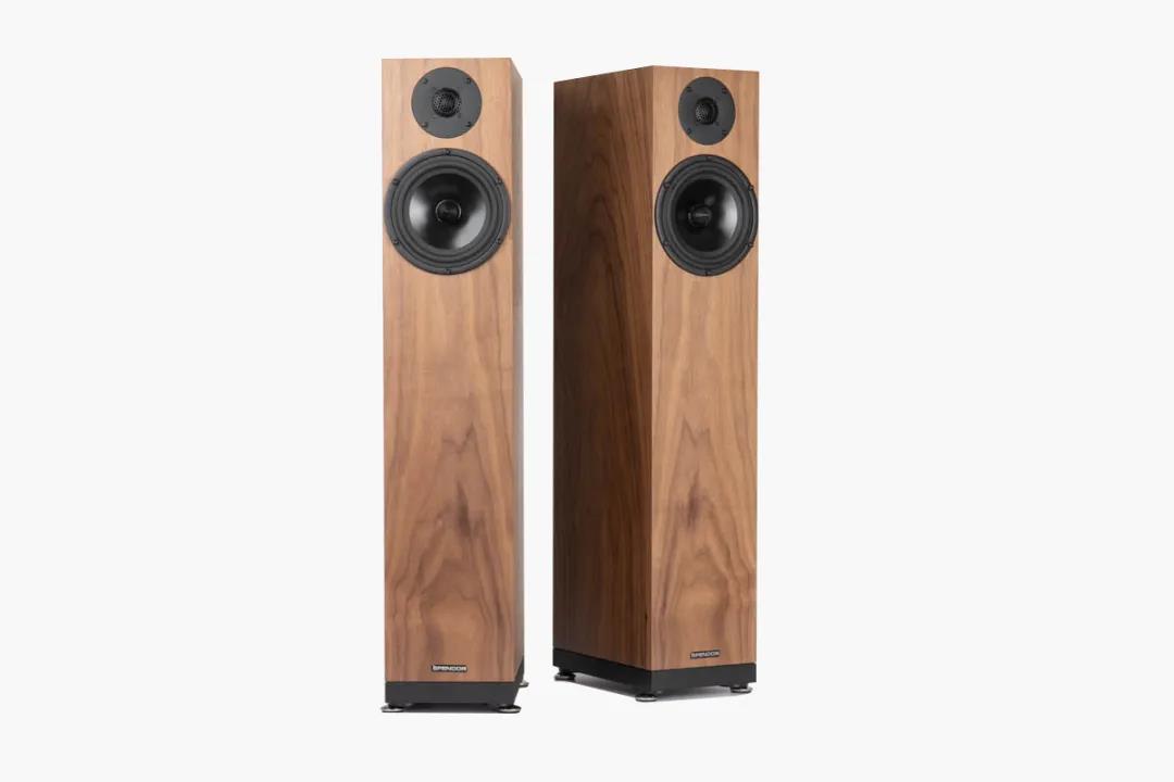

前不久才试听过英国 Spendor A4 落地音箱,给了「十万元内必听优选」的标题,接着在编辑部看到大一号的 A7,就自告奋勇要试听,因为对 A4 的印象很好,所以想试试进阶的 A7。A7 果然没有让我失望,如果说 A4 有什么略微不足的地方,A7 全都补上了,尤其在中低频段的饱满宽松,可比 A4 更加挥洒自如。

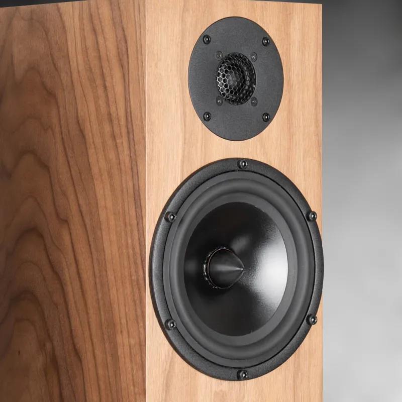

A7与A4使用完全相同的单元
不过,真要动手写 A7 的时候,这才注意到两者的用料那么接近,高音都是 25 mm 丝质软半球高音,中低音也是 180 mm EP77 振膜单元,分频点也是 3.7 kHz,根本是一样的用料,说不定连分音器都一样,这下子可好,哪里有东西可以写啊?

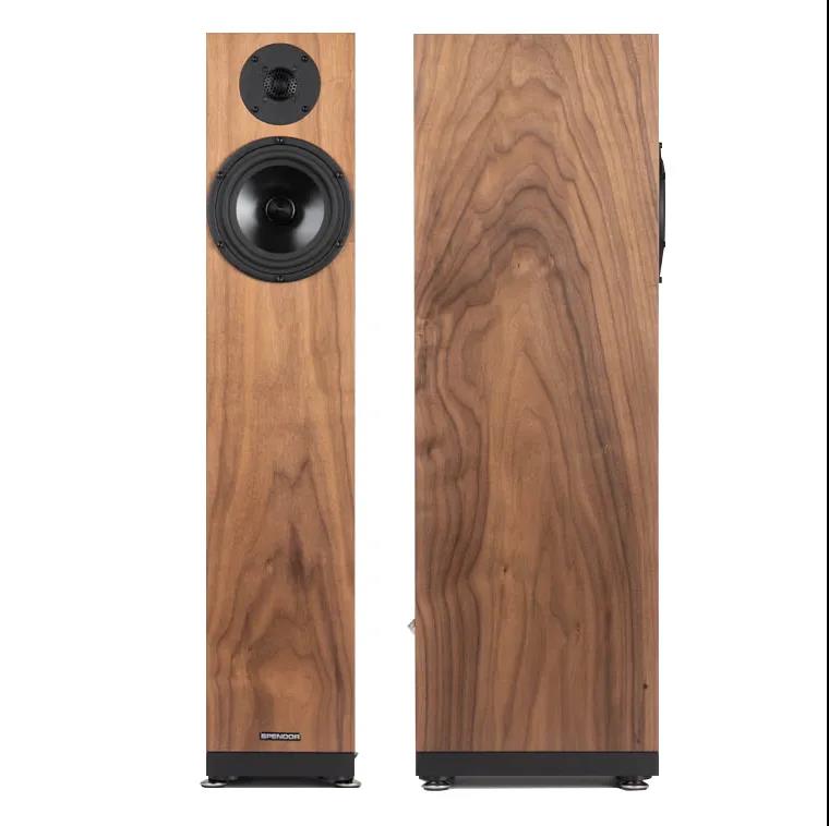

A7 与 A4 两者的差别只在音箱大小,A7 比 A4 高了 9.3 公分,宽度增加 1.5 公分,深度多 1.9 公分,重量多了 2 公斤,从 16 公斤变成 18 公斤,视觉上比较明显的是高度增加,宽度略增则让中低音单元边框看起来没有那么侷促。加大了音箱,代表音箱内容积增加,更有利于中低频的延伸与量感。如果从规格来看,A7 稍大的体型,让低频延伸拉低到 32 Hz,比起 A4 的 34 Hz,只有多了 2 Hz,看起来差别不大,可是 A7 在中低频的量感与宽松程度,一听就知道更能挥洒自如。
低频延伸多一点、效率高一点
音响就是这么有趣的产品,单元都一样,相同的分频点,意味着分音器可能也一样,只把音箱容积变大,就能让中低频有这么大的改变。其实,A7 增加了音箱容积,重点不光是增加 2 Hz 的延伸,更重要的是增加 2 dB 的效率,从 86 dB 提升到 88dB,光是这两点,就能让 A7 更显生龙活虎。

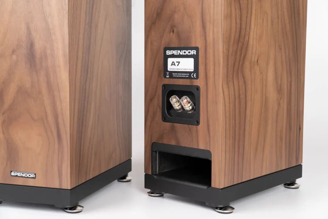

 34Hz 增加到 32 Hz 的延伸,坦白说,2 Hz 的差异绝对听不出来,不需要为了规格上 2 Hz 的差异,加价从 A4 升级到 A7,但是 2 dB 的效率提升,大幅增加了扩大机的友善度,很轻松就能推出超越体型的庞大音压。还有,A4 与 A7 都是低音反射式音箱,但是设计不同,A4 是低音反射孔,设置在背后音箱端子上方,可是 A7 是长方形大开口,设置在音箱箱体底部,低频气流宣泄的面积更大,更有助于中低频重现宽松的样貌。
看着 A7 底部的低音反射开口,心里想着,怎么 A4 会用低音反射孔,而 A7 却用不一样的设计,不仅反射孔位置不同,开口面积与形状也不同,A4 难道不能比照办理吗?想想只有一个理由:成本不一样,低音反射孔的制作工序比较简单,但是像 A7 这样在音箱底部制作较大的气流宣泄口,要在音箱内部动手,比较费工,内部补强也多做补强,所以 A7 不光是音箱箱体大一点就变贵,连音箱箱体的制作也相对费工。
