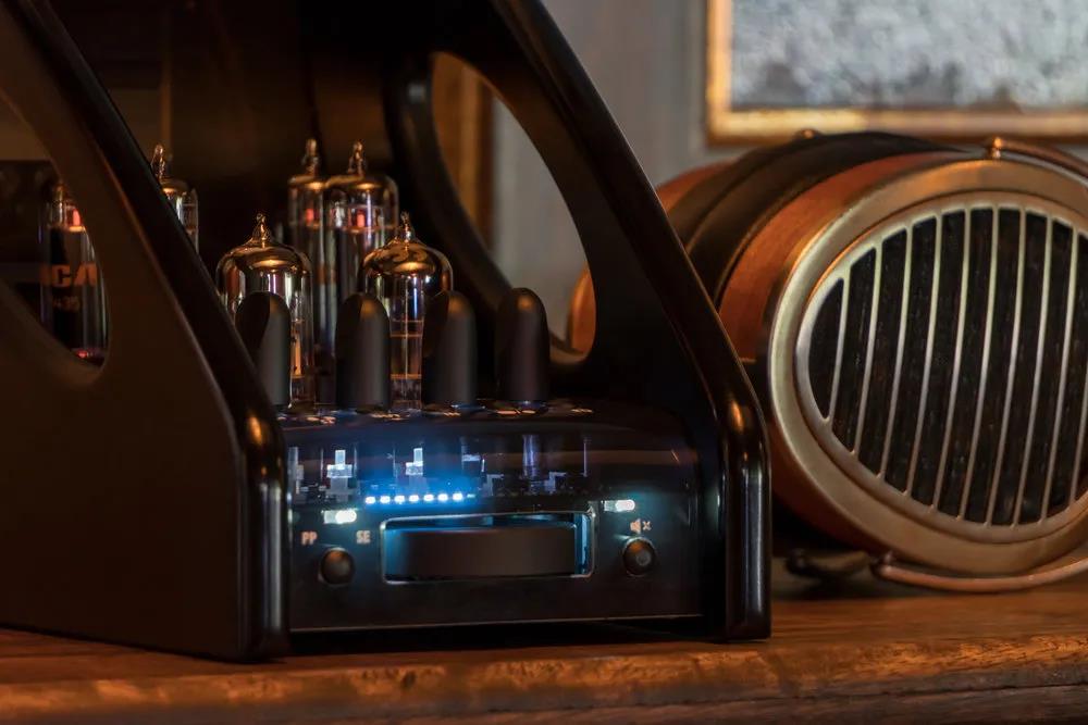

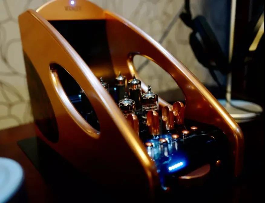

惯例让我们先看一看耳放外观和功能,这次Absolute采用了大胆的立式结构,与传统横放耳放完全不同,好处是更省空间,也许是考虑到耳机玩家们往往是在桌面组建系统的,坏处就是前面板太小,无法容纳耳机插口,XLR平衡和6.35单端耳机口是放在背面的,插拔属实不方便,背面除了耳机口外还有一对RCA前级输出,两对RCA输入,和一个耳机过载保护旋钮,这个旋钮确实贴心,防止玩家误操作烧耳机或者炸耳朵,耳放的身份已经很明确了。电子管使用了2颗ECC83和4颗EL90。

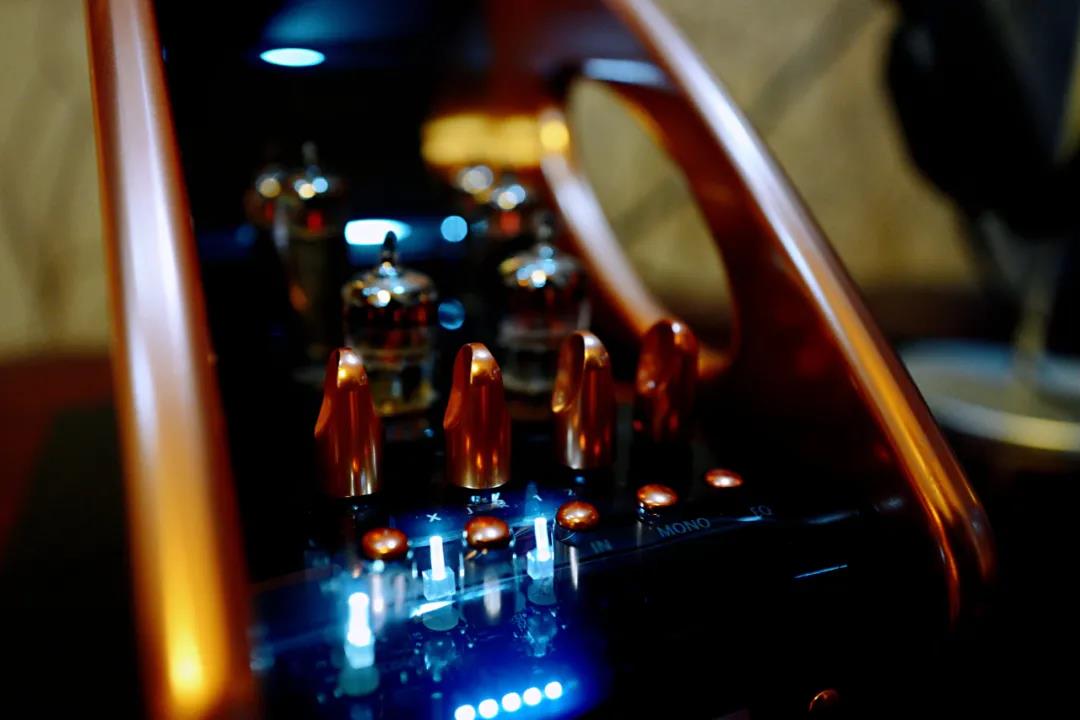

正面的功能可就多了,顶部银白色的是开关,我第一次还摸索了一会才找到它,下侧按钮分别是切换阻抗匹配(12-50欧、50-200欧、200-600欧),切换输出,切换输入,切换单声道,切换前级、切换推挽,甚至还有EQ功能,耳机玩家能用到的功能几乎全部涵盖,旋钮则可以调节左右声道平衡和三频,不过我这种保守派玩家一般是不会用的,没事当调音台玩一玩也行。对我来说最有用的功能就是推挽和阻抗匹配,下文会细说。
