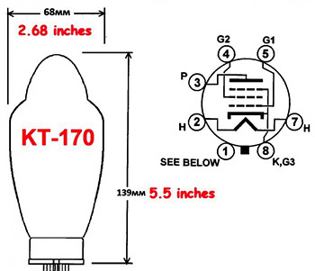

其产品包括放大器、前级、唱放、唱头和线材。我们正在测试T-2000型号的新版本,即30周年纪念版,使用热门的(字面意思和象征性的)新产品,KT170电子管。
KT = KINKLESS TETRODE束射四极管
KT系列束射四极管中第一个取得重大市场成功的是KT66,由英国马可尼-欧司朗电子管公司于1937年推出。这些电子管从一开始就被用于收音机和放大器,包括吉他放大器,总之它们已经与音响工业有关,这一点值得强调,因为许多电子管,甚至今天所谓的“发烧”电子管,都是为其它用途设计的。在1956年,GEC提出了KT66的一个更大的版本,今天可能仍然是最常用的和最著名的KT88。经过较长时间的停滞,迟至20世纪90年代,由于Ei品牌的出现,KT90被引入市场,后来又出现了KT120。
21世纪又见证了这一家族的两款电子管的首演,都是来自Tung-Sol公司。首先是2013年的KT150,最后是2020年的KT170--KT系列束射四极管中最大和最强的代表。新的电子管主要意味着为设计者提供了新的可能性,使他们能够设计出更强大的功放。

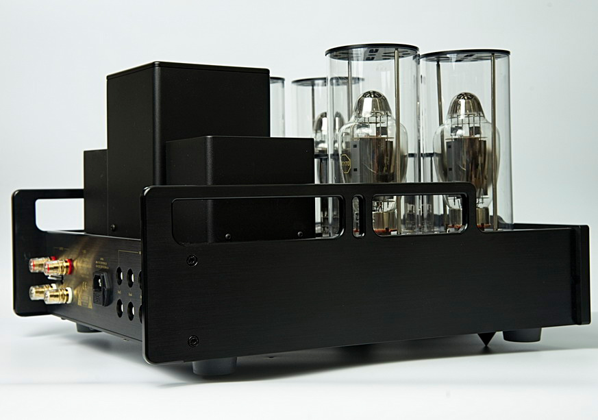

MICHAŁ POSIEWKA的KT170放大器并没有改变他的理念,制作的放大器仍然为单端,功率不大。另一方面,负责Allnic Audio品牌的朴康秀先生也没有改变方向,在T-2000 25周年纪念版的基础上,这位韩国设计师用KT170取代了KT150,这不是唯一的变化,但却是最明显的。
另一方面,T-2000 30周年纪念版是一台推挽电路的强大的机器,五极管模式下功率从100瓦增加到120瓦,三极管模式下从50瓦增加到60瓦。因此,我们得到了驱动扬声器方面具有更大能力的器材。这当然很重要,因为它增加了消费者可以选择音箱的种类。

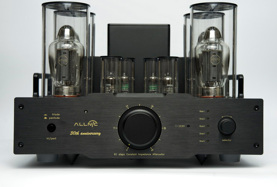

在T-2000 30周年纪念版的输出级中,每声道两只KT170管子在工作。在输入级,或如制造商所称,第一增益级使用了两只6J4三极管,第二增益级使用了四只D3a五极管(但工作在三极管模式)。这是T-2000强调的特点:只有两个增益级,但实现了40dB的电压增益。
第二增益级的D3a负载为9 kΩ阻抗,而大多数更流行的12AU7或12BH7电子管,则为47 kΩ负载阻抗,工作电流为12 mA。该电路的设计是为了尽量减少声音的染色。Allnic使用电子管的耐用性由软启动电路来保证,由于每只KT170输出管的偏压都是单独设置的,所以制造商并不要求使用成对匹配的四只管。我没有机会在实践中检查这些差异是否真的听不出来,但理论上,这意味着如果一个管子出现故障,只需更换这一个就足够了。
放大器保持了Allnic的特色外观设计,独立的、透明的电子管保护罩。将功放从坚实的双层纸箱中取出后,要拧开十几颗螺丝,从保护罩内取出运输过程中的保护纸板。该放大器有银色和黑色两种颜色版本。Allnic的另一个元素特点是顶部侧边的金属把手,这使得它易于搬动。这很重要,因为30周年纪念版重达36公斤,远超25周年纪念版。
一方面,这台放大器看起来名气不如近藤的ONGAKU等,但另一方面,应该知道它的制作和完成度是无可挑剔的。在厚厚的铝制前面板中间,有一个大的音量旋钮,功放配备了金属遥控器,可以控制音量和选择输入。
音源输入有五组,包括3组RCA和2组XLR。经过几周的使用,我不得不说,T-2000的唯一一个稍微令人讨厌之处,是每次设备开启时输入都位于line 1。
  Re:Allnic Audio T-2000 30周年纪念版 合并功放 测评
音量控制器

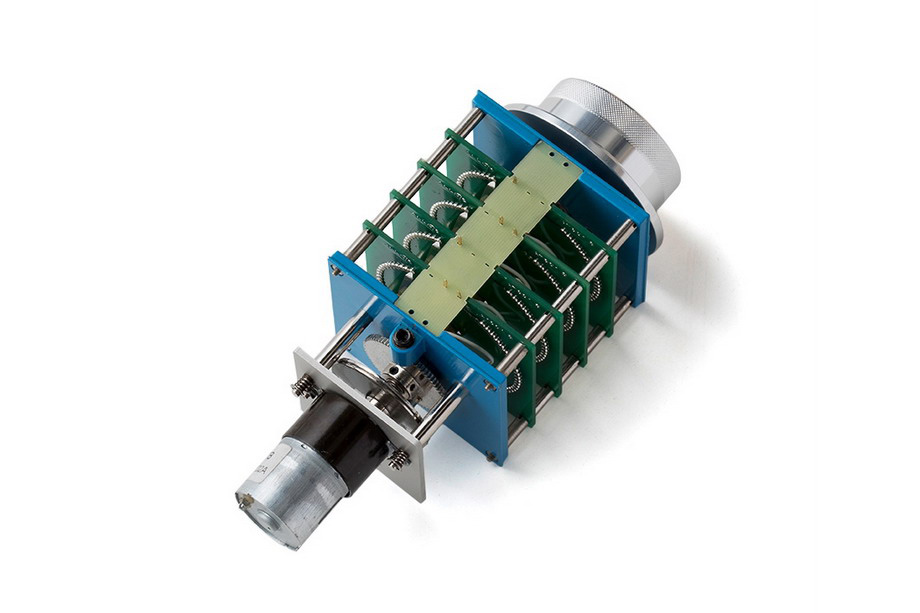

T-2000 30周年纪念版的音量调节是通过制造商提供的61阶步进式恒定阻抗衰减器进行的。正如Allnic Audio所保证的那样,这是一个独特的解决方案,保证在任何音量下都能实现精确的音量控制和通道之间的完美平衡(我确认!),因此不会对音质产生负面影响。前面板上有一个较小的旋钮作为输入选择器,还有一个选择输出级模式的小按钮,在三极管模式下每声道60瓦,或者在五极管模式下120瓦。02.jpg

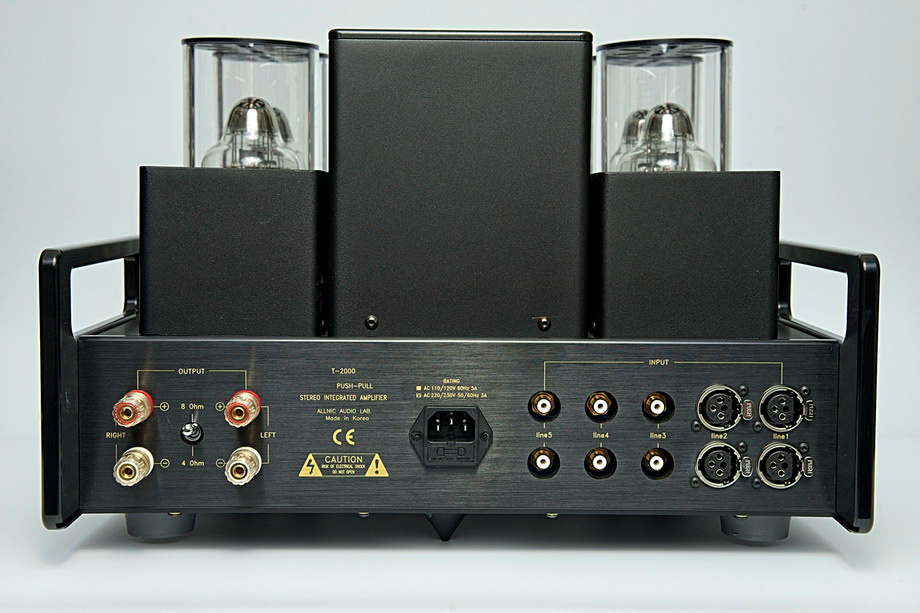

该设备的主电源开关被放在右侧板上。在后面板上,依次有3组RCA插座,2组XLR插座,电源插座和扬声器端子,中间有一个阻抗开关(4/8Ω)。整台设备采用相当硬的橡胶制成的机脚。正如我经常提到的,在某些时候,我把放大器放在三个IC-35石墨角锥上,由特殊的富含石墨的聚合物制成,它给出了积极的结果,所以值得考虑在这些防震垫材上投资。

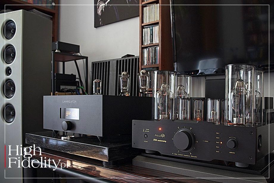

我们如何聆听 在测试期间,T-2000 30周年主要与GrandiNote MACH4扬声器一起搭配,但期间也将它与Kharma Elegance S7Ubiq Audio Model One Duelund Edition一起使用。放大器被放在BASE VI机架的顶层,另外还放在Acoustic Revive RST-36石英平台上。在测试过程中,我在设备下面又增加了垫材,即波兰品牌Graphite Audio的IC-35石墨锥,它做得非常好,以至于它们一直在系统中,直到测试结束。
我的J.SikoraStandard Max配KV12和Air TightPC-3唱头作为模拟源,模拟路径由ESE Labs Nibiru唱头放大器完成。在数字方面,主要是由LampizatOr Pacific参考DAC/播放器从David Laboga音频服务器上读取资源。
