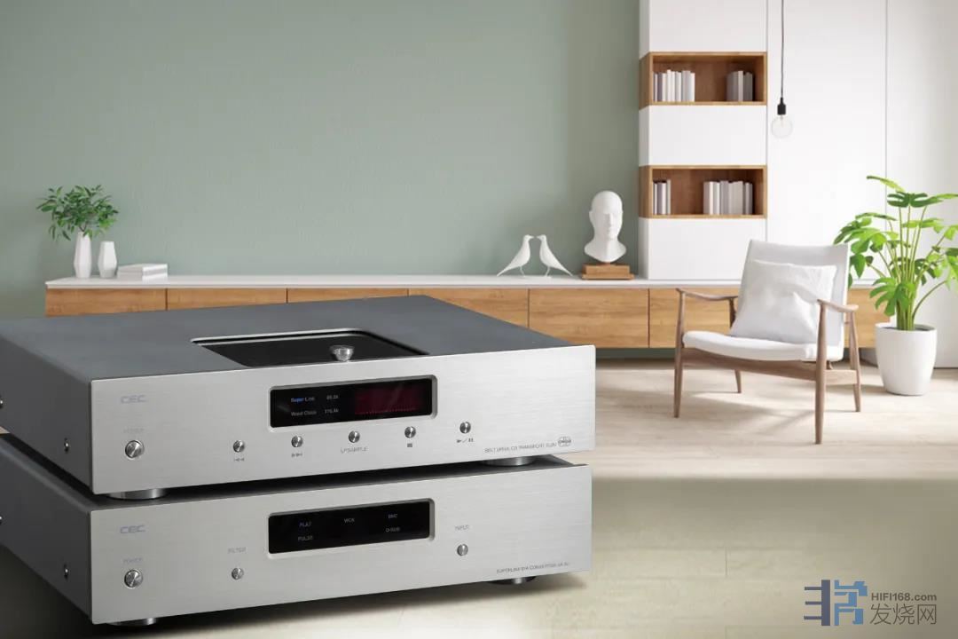

这部转盘的日本国内编号是TL-3 3.0,除了旗舰TL-0之外,目前CEC的转盘、CD机外观极其相似,都采用上方置片推拉窗的设计

接下来分别讨论一下CEC TL-2N转盘与DA-SL解码器。TL-2N是已停产的TL-3N后继产品,同样是顶部滑窗置片设计,应该说目前CEC的转盘与CD机都统一造型,不看编号还很难分辨。实际上TL-2N有了不少进步,包括一个重新设计的双皮带驱动器,黄铜铸造的CD镇由70mm/330克提升为120mm/380克,操纵更加有信任感。
入门级的TL-5转盘只有一组用于主轴的皮带驱动器,神奇的是结构很简单,但听起来已经和普通CD机有所不同。TL-2N隐藏在中央黑色玻璃下的皮带驱动器表面上只能看到一条皮带,但结构要复杂得多,不仅光盘由皮带带动旋转,激光头也由皮带定位。因为每个马达在转动时都会产生磁极震动和不断变化的强大磁场。在激光头附近肯定有影响,把二者分隔开再以皮带做软耦合,好处很明显。重而大的CD镇最大程度降低了光盘的晃动,CEC又在马达与主轴下方加上大约3mm大的弹簧支架,让TL-2N有着如同黑胶唱盘一样的精密结构。
