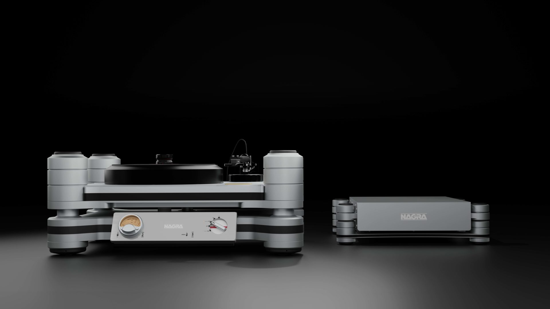

NAGRA厂方为庆祝其成立 70 周年(1951-2021)所憋之大招,一直只闻楼梯声响未见端倪的黑胶唱盘终于于今天揭开其神秘面纱!这一非凡的唱盘和唱臂系统产品的推出印证了奢侈品和艺术品的终极梦幻之作。在声色艺术前沿上,NAGRA再度领先于业界。此乃由极具天赋的设计师和工程师组成的NAGRA团队在应用物理、机械和电子领域不懈追求完美,历时4年,经过成百上千的科学试验,伴随着无数详尽的听力测试而创造出的巅峰神作。

下面就来详细介绍一下这个唱盘的设计亮点:
驱动
威傲音响 · NAGRA 70周年限量版黑胶唱盘
速度稳定性
盘带机带来灵感的皮带传动系统
航天物料转盘
精密机械轴承
转盘除了主盘外还包括由高强度铝加工而成的副盘。酚醛夹层被应用在副盘的顶部用于共振解耦。从副盘到轴/轴承系统的过渡是通过机械加工的黄铜适配器完成,该适配器以反复加工方式以获得最紧密的公差。轴/轴承座由球墨铸铁加工而成。超精密轴由感应淬火钢制成,经过百年制表师的超精加工而成。轴套由烧结青铜和高温度/压力浸渍油构成,免维护操作。轴承为已进行最高抛光等级的堆叠硬质合金球。
日内瓦作为世界顶级机械手表的加工制造地位无可替代,而这些顶级制表师所带来的超精密轴承精加工工艺更是匠人神话,NAGRA通过引入他们的手艺,进一步融合了声音和艺术奢侈品之间的无间之道。
向制表师致敬的机芯外露造型
无共振机箱
唱盘的主体可以被认为是底盘和子底盘两部分组成。过大量的航空级铝板和酚醛板经过精密数控加工形成低共振、高刚性机械结构。铝/酚醛/铝层状结构可以防止系统机械部件产生声音。
浮动悬挂系统
任何雄心勃勃的唱盘系统中不可或缺的重要一环是它的悬挂系统。因此,NAGRA工程师设计了一种独特的解决方案,从外型模仿其旗舰HD 的悬挂系统,然而内部巧妙地结合了机械和液压原理,采用坚固的弹簧机构和包含在“潜水舱室”配置中的高粘性流体,两者组合提供三个维度的悬挂和位移。这个创新系统提供了无与伦比的卸振性能,近乎完美地抵抗来自自身和室内/空气传播的振动和共振。
在测试过程中使用大音量、深沉的低音进行测试,在播放 LP 时功能强大的扬声器在转盘几厘米内大声播放。结果对高度敏感的唱头/唱臂没有振动或共振的绝对突破界面。实验室测量证实悬浮底盘的自谐振小于 3Hz,因此即使在大的聆听音压下,也能保证不受着色或反馈的影响。
唱盘的整体调水平可通过旋转悬挂柱的巨大螺纹轻松准确地完成。为确保稳定浮动悬架,悬架作用的平面尽可能靠近LP 演奏面的平面。
超级电容供电和超级电容驱动组件
制表师级别精密唱臂
周年限量版黑胶唱盘设计上作为一个音源系统。这意味着唱盘及其唱臂作为一个统一的设计为从“源头开始”播放系统工作。从一开始NAGRA就着力开发与唱盘本身相称的唱臂来配合。 NAGRA创始人Stefan Kudelski在 1972 年已经为一种特殊的唱臂跟踪系统申请了专利。
正如达·芬奇经常被引用的一句名言:简单是终极的复杂。唱臂是仅由八个部分组成的极简之作。唱臂杆是由硬木芯与碳纤维外壳相结合,让唱头和轴承安装之间产生超刚性、极低共振的连接桥梁。10.5 英寸单点一体化唱臂,消除了不必要的额外电气和机械连接以及共振点。
唱臂的轴承是一个简单、极其精确的 CNC 加工硬化钢锥体契合于具有隔离共振的硅胶阻尼、超高密度聚乙烯接收器内。唱臂的配重采用稳定性高的低悬的马鞍形配重可以同时最小化唱臂的有效质量。唱片凹槽中唱针的几何形状以及精确下针对于重播至关重要。一个独特的设计复杂的磁性防滑机制旨在实现这一目标。相信这一专利工程杰作将会引起跟风。对多种物理和材料的广泛聆听测试后,Nagra 设计团队选择了 Crystal定制单晶银线用于唱臂内部布线。
VTA可以轻松且可重复地调整,超大、高精度的旋转轴环有助于平滑、精确的微调,同时因为
配备精密相机镜头。可允许10 毫米级的垂直行程调节。唱头方位角的调整可以通过附带的刻度盘进行精确调
周年限量版黑胶唱盘是一种模拟产品,遵循不变的物理和机械定律,正如 Nagra 传奇的带式录音机一样,不受数字领域的快速变化的影响。这意味着周年限量版黑胶唱盘将在技术上代代领先。甚至可以说,这是传世之作的产品,正如 50 年代至今仍在使用的许多 NagraIII 录音机一样,是可终身使用的产品。
据悉,因为限量70台,目前已经开放接受预定,17万多瑞士法郎,而且厂家声明没有一分钱折扣!买家可以优先选择数字编号,并提供铭刻用家名字于金字招牌的服务,买家还自动成为NAGRA的超级VIP,会获邀参观厂家。这样的荣耀我等只能摸了摸口袋羡慕了...
