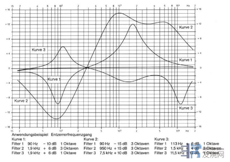

Neumann W491 equalization curves

4. Parametric EQ.
通常至少会有三段(低中高频段).  参数型EQ在每一个区段中, 使用者可以选择想要调整的频率, 调整需要的大小, 以及影响的频率范围的大小(Q).  这也是最常使用在录音或是后制上的EQ方式.  顶级的Parametric EQ甚至可以针对单一频率进行调整, 用来修补录音的内容.  由于Parametric EQ调整的弹性非常大, 非常适合音源响应的Shaping之用.  我个人就是使用Parametric EQ在音源与放大器之间做为补偿频率响应平衡之用.      前文提到的Cello Palette以及FM 268则属于半参数型, 因为厂商已经固定了六个频率.
Neumann W491A三个调整的范例
Neumann W491A
