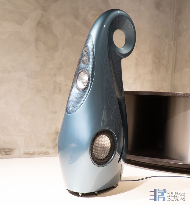

任谁第一眼见到 Vivid Audio 的 Giya 系列音箱,都定要惊奇:这音箱怎么设计成这样?我们印象里的音箱,若非平面振膜或号角音箱,多半是搭个方方正正的音箱,有的可能设计一点弧度,有的加上一点仰角,即便有些装饰有些变化,总不脱这个「可以想见」的型态。但是,Vivid Audio 打从一开始,就要让你意想不到。 Vivid Audio 最具代表性、也是他们旗下的高阶系列 — Giya 系列,正面看去象是水滴,上窄下宽,中下段圆滚饱满,上方则往后绕出一个圈,象是带着小丑帽的弄臣,又有几分从科幻片里跑出来的外星人身段,你要说它的样子具有卡通的人格,我也很难反驳你。Vivid Audio 的 Giya 系列音箱,让人一见难忘。
不过,Giya 系列不是为了造型才做成这个样子。Vivid Audio 旗下包括 Giya 在内,及另外两个系列 — Kaya 和 Oval 系列,他们都有着与众不同的样子。这些设计,其实都可以被列为「型随机能」(form follows function)的教科书范例。
