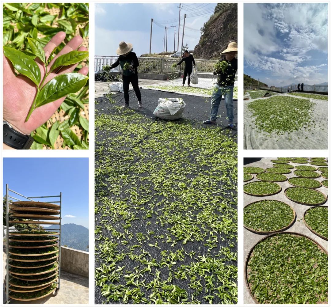

▼采青
凤凰山脉高海拔地区早上温差较大,云雾笼罩,所以鲜叶的采摘从每天早上约9点多钟开始持续到下午5点左右太阳快下山之前,充足的阳光照射,可蒸发掉鲜叶多余的水分,确保鲜叶的最佳品质。
乌岽山老枞茶树和古茶树留存数量占比众多,分布稀广,在采摘过程中难度较大,对采茶工人的经验和体力也是一种不小的考验。
▼晒青
晒青是在光能的作用下,使茶青中一部分水分和青草气散发,促使鲜叶细胞汁浓度增大,增强茶多酚氧化酶活性,促进茶青内含物及香气的变化,为后续做青的发酵过程创造条件。这是凤凰单丛优异品质形成的第一个环节。
晒青环节,根据当天的天气、茶叶品种不同, 所采用鲜叶铺装和晾晒时间也有所不同。  晒青之后的晾青则是为接下来的做青环节做准备。

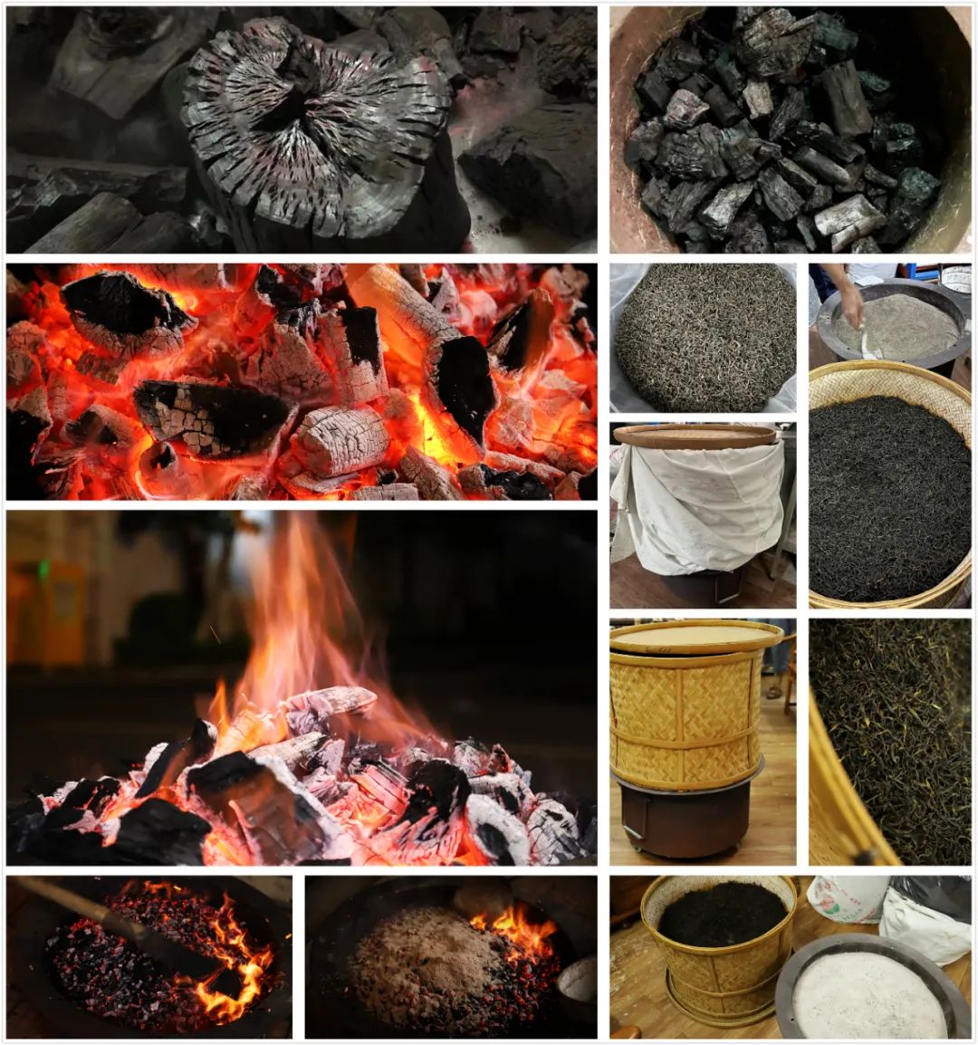

▼挑拣
鲜叶从采摘,晒青、做青、杀青、揉捻和烘焙这些制作工序之后,所得到的半成品称之为“毛茶”;
而成品茶则需要经过精加工以改善外形和调理内质,通过挑拣和碳焙这两道精制加工后,方可达成。
茶青采摘好以后,鲜叶和梗是一起加工的,所以毛茶的夹杂物很多,如梗、朴、片、末等,这些对茶叶成品的色、香、味都有不利的影响,比如黄片(粗老的叶片)和茶梗,它们内含物质低,不耐泡,对茶汤滋味影响很大,所以需要把它们挑拣出来,来保证成品茶的洁净度。
▼碳焙
凤凰单丛茶的最后一道制作工序。
炭焙是升华茶叶品质的重要手段。炭焙,可使茶叶得到特殊的风味,长久储藏后,可以越陈越香,因此,即便如今有了极为便利且高效的电焙装置,炭焙技术仍是高品质单丛茶制作不可或缺的一道传统工艺。
炭焙的操作过程包括起火、燃烧、覆灰、温控等,看似简单,实则非常不易,它需要很强的专业水准和丰富的经验,更重要的,炭焙耗时费力,是辛苦活。
选择上好的荔枝炭,择燃烧完全,无杂质的炭料,这样,烘焙的茶,则不容易掺入杂味。
因为大小不一,需将炭料敲碎,使之成为均匀的大小块,这样才有利于焙火期间,炉内的温度更加均匀。炭料入炉量的多少,要视茶叶量而定,这就需要长年积累的经验。
炭焙的茶不能过多,要均匀平铺在焙笼里,厚度必须合理。同时,在烘焙过程中,还要定时翻覆茶叶,使其受热均匀。这样,才能去掉茶叶中的多余水分,锁住凤凰单丛茶叶中特有的芳香物质。
