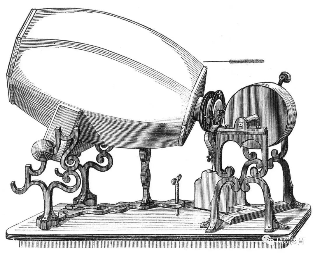

而在1857年3月,一位法国人斯科特得到灵感,将声波震动画在纸上,把声音的自动记录下来,称为“声波记振仪”。但是这个装置只是实现了声音的图形化记录,却并无法将声音重放出来。

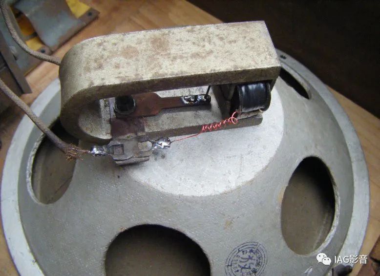

    很快原始的号角被舌簧式喇叭取代,这种喇叭是在一块马蹄型磁铁前端设置一个线圈,线圈中间有一个可摆动的金属片,当线圈中有音频讯号电流通过,磁场发生变化使金属片摆动,连带牵动纸盆而发声。
8681809a58f513a2f71d934bcb914987.jpg这种设计仍不理想,却是日后以纸盆发声的基础;而把纸盆作成圆筒状,磁铁与舌簧装在筒内,可以向四面扩散,这也成了日后无指向性喇叭的起源。

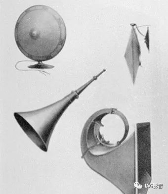

1898年,英国Oliver Lodge爵士进一步依照电话传声筒的原理发明了锥盆喇叭,与我们所熟悉的现代喇叭十分类似,Lodge爵士称为「咆哮的电话」。不过这个发明却无法运用,因为直到1906年Lee De Forest才发明了三极真空管,而制成可用的扩大机又是好几年以后的事,所以锥盆喇叭要到1930年代才逐渐普及起来。

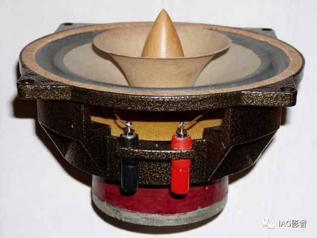

动圈式喇叭动圈式喇叭是从舌簧喇叭的基础演变而来,在环状磁铁中间有一个圆筒型线圈,线圈前端直接固定纸盆或振膜上,但线圈中通过音频电流,磁场受到变化,线圈就会前后移动而牵动纸盆发声。动圈式喇叭问世之初由于永久磁铁强度难以配合,所以多采用电磁式设计,在磁铁中另外缠绕一个线圈来产生磁场,这种设计曾流行廿年之久。但电磁喇叭有它的问题,比如通过电磁线圈的直流脉冲容易产生60Hz与120Hz的交流声干扰;而电磁线圈的电流强度随音频讯号而变动,造成新的不稳定因素。
