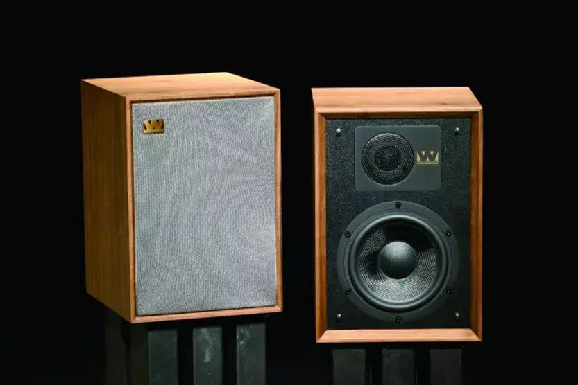

它可能看起来有点复古——但又不全是。在Wharfedale的传统的箱体中,有现代的单元和分频器,让DENTON85周年纪念新音箱有了令人印象深刻的现代表现。所有在一个紧凑,但不小的柜巧妙地调教除良好的低音和高频输出。

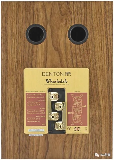

精致的的背板,贴面和优质镀金双线端子。桥接片可以替换,为我们提供了一个微调音色的方式。
也许一切都不是看上去的那样!我可以这样说,新DENTON的整体形态。低音单元采用现代合成凯夫拉尔锥-为165毫米,高于80版的125毫米。高音仍然是一个1英寸(25毫a米)的编织膜球顶高音,铁氧体磁铁,现在有一个保护性的前金属网罩。增加箱体体积和低音单元尺寸可以提高低音输出和灵敏度——我们的测量结果证实了这一点。新DENTON只需要很少的功率就能发出很大的声音,40瓦的放大器足以满足大多数房间的需要;它们甚至可以由一个阀放大器(4欧姆tap)驱动。丹顿的内部是最新的。
传统的。外观意味着它是一个坚固的紧凑式箱体,高340mm,宽240mm,深275mm,外加12mm的端子。但它很坚固,重达9公斤,用作坚固的架子或支架;丹顿当然不是迷你车。但与此同时,如何实现不错的低音是箱体大小设计的关键。所以大小在这里不只是为了装饰,是有目的的。“以前的音箱可能不高不瘦,但它有着不错的低音!”
木质面板嵌入式结构被四面板包围住在现在已经很少看到。不管你带不带网罩,你都能看到沃菲代尔的LOGO。与第80版相比,箱体和低音单元的尺寸都有所增加(见2012年11月版),高音单元带偏移,以产生左右扬声器定位,高音单元在内部以获得最佳成像。
在后方有精致的镀金端子,可拆卸的短接桥,以便双线分音的玩法。他们接受裸线、4毫米的香蕉头或者Y型插,便于链接和使用。

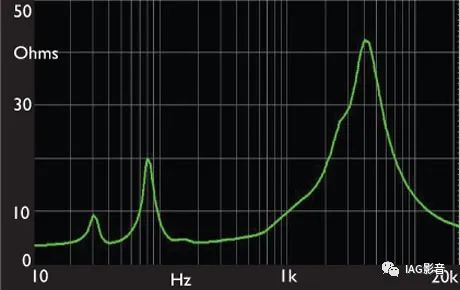

使用粉红噪声的三倍频度分析测量,显示基本水平输出从60Hz到20kHz在+/-3dB限制,提供更多的低频输出超过80周年版。高低音过渡更平滑,使细节更明显。和以前一样,驱动器之间的相位匹配很好,分散很广,所以它们在轴上和离轴上的差异很小。我们的反应是离轴20度,高音在里面。
扬声器的低音输出平滑并向下延伸,从52Hz开始下降到40Hz。现在端口输出在30Hz也有一个小峰值。低音下潜更深,同时的新DENTON听起来温暖的同时不会让声音太沉闷。
对于一个小音箱来说,灵敏度是挺高的88dB,比早期的模型高2dB,但这是通过使用3.6欧姆的dcr低音单元实现的。然而,测量阻抗现在是行业标准的6欧姆;老丹顿80号的测量值是8欧姆。如此高的灵敏度意味着40瓦的放大器将非常大声;不需要高功率。
新DENTON85周年纪念版将比旧的80周年纪念版听起来更轻,更明亮,因为略微提高高音输出。它有更平滑的低音,运行较深,并将声音控制时,接近墙壁。灵敏度也非常高。
