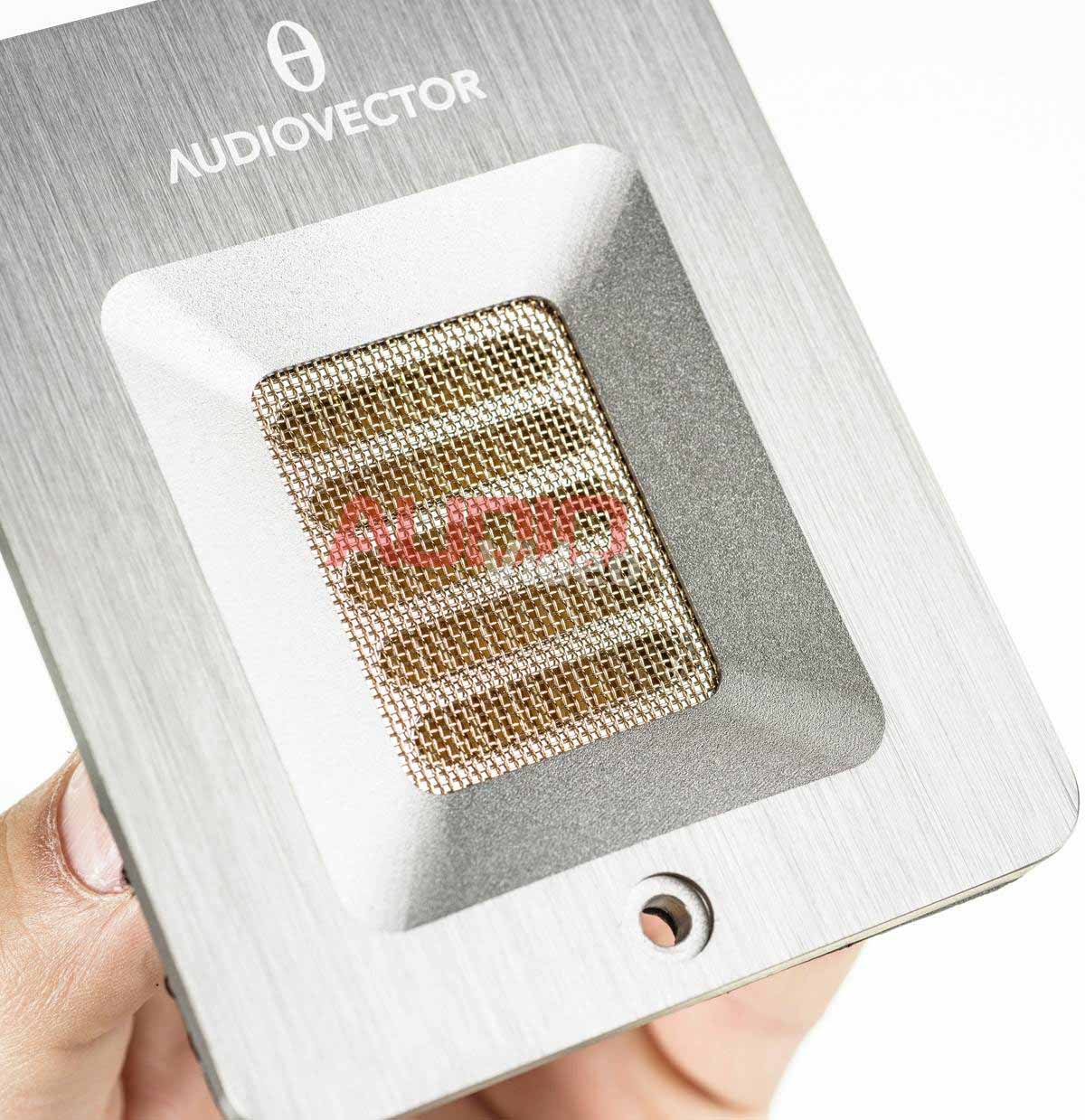

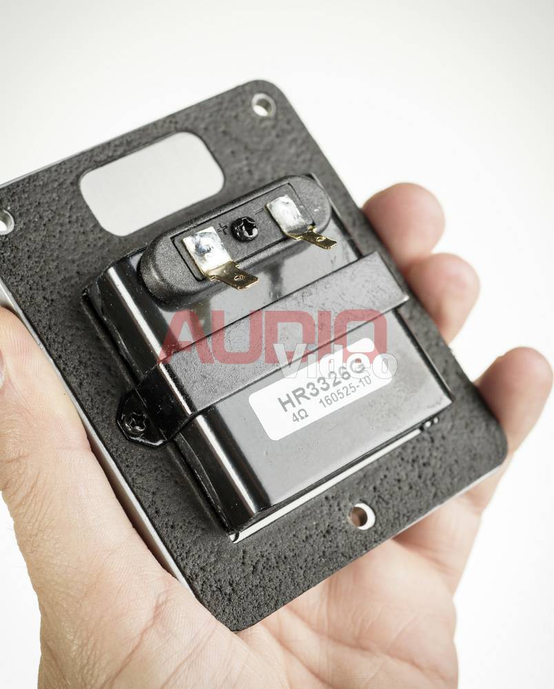

基座比箱体本身略宽和深,为扬声器增加了稳定性。QR3的重量刚刚超过15公斤,但它们站得很稳,更具说服力的是对细节的关注。扬声器接线端子固定在大型铝制障板上,看起来好像要比它贵两三倍。扬声器单元的纯铝面板也给人留下了类似的印象。这些是全新的设计,以前从未在丹麦品牌的任何其他扬声器中使用过:高音单元是AMT(空气运动变压器)气动高音的一个变种,在机械上比Avantgarde(前卫)和Arrete(极点)型号中使用的高音扬声器简单,有一个更小的磁铁和更简单的底盘,但仍然有一个坚实的金属障板。它还具有一个新的元素,即驱动器本身前面的细金属网,这不仅可以保护它免受损害,而且更重要的是减轻了咝咝声,这一解决方案的灵感来自于录音室麦克风的防喷罩。
不得不说,AMT气动高音在这一级别的扬声器中是非常罕见的。在类似的价位上,可能只有Elac(德国意力)在使用,不过,类似的FS 247.3要贵多30%。正如我们即将看到的,气动高音是QR3真正的优势。

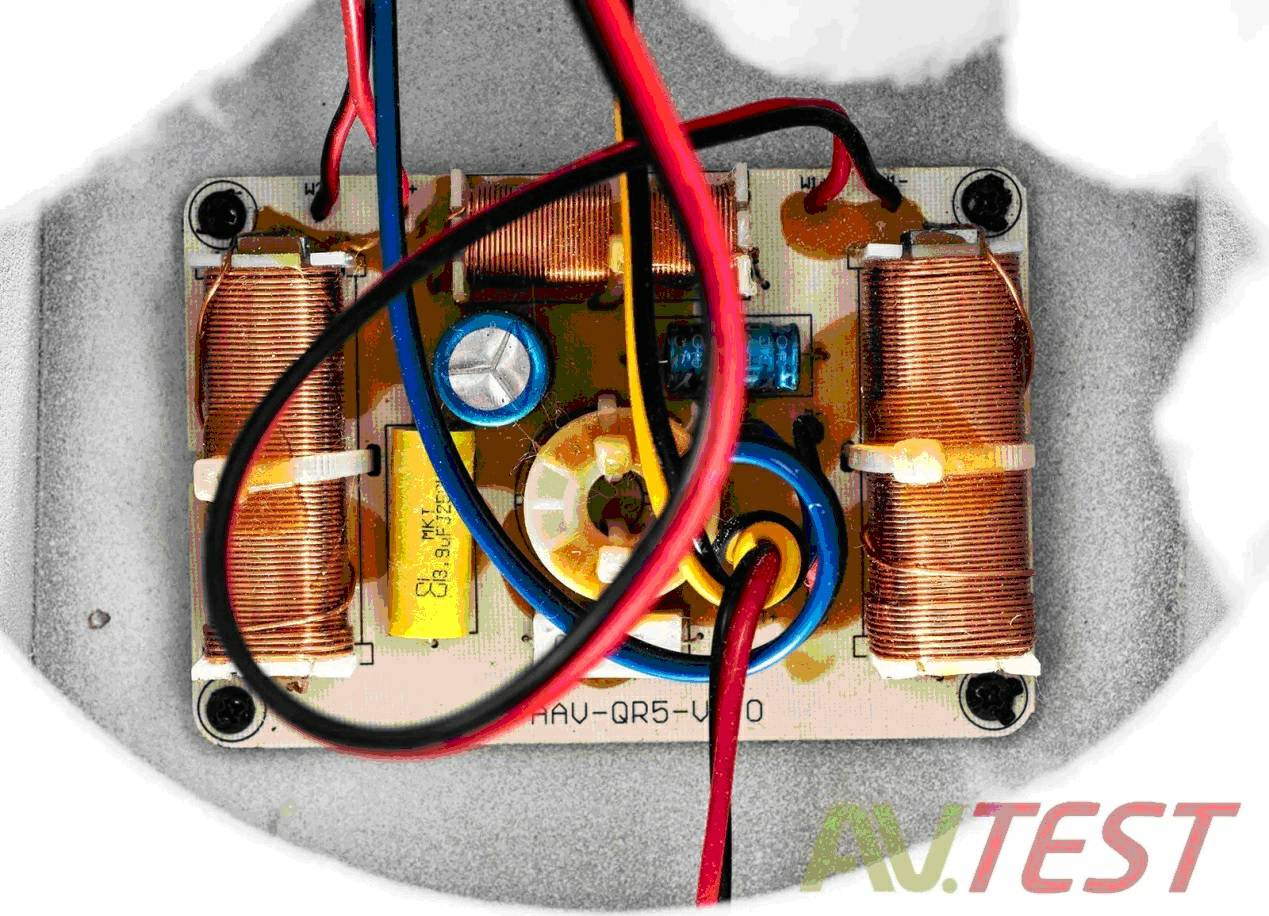

分频器由优质元件组成。箱体的阻尼方式比较特殊。

AMT 气动高音是值得尊敬的。金色网格有效地抑制了嘶嘶声。

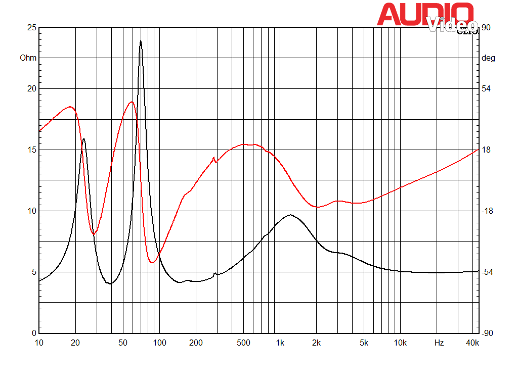

QR3 可以定义为标称 5 欧姆负载,在大约 39 Hz 的频率下的 4.1 欧姆的最小阻抗模量所示,对应于谐振电路的调谐。阻抗模块(黑线)和相位(红线)的图表表明,箱体谐振的可能性在大约 280 Hz 和160-170 Hz 处。相位处于中等值,这意味着阻抗模量的跳跃也是中等的(最大值为 23 欧姆,并且在绝大多数范围内为 4-9.5 欧姆)。所有这一切,再加上高于平均水平的效率值(92.2 dB SPL,88.6 dB - A 加权测量),使得 QR3 易于驱动,适合小功率晶体管放大器和绝大多数电子管放大器。

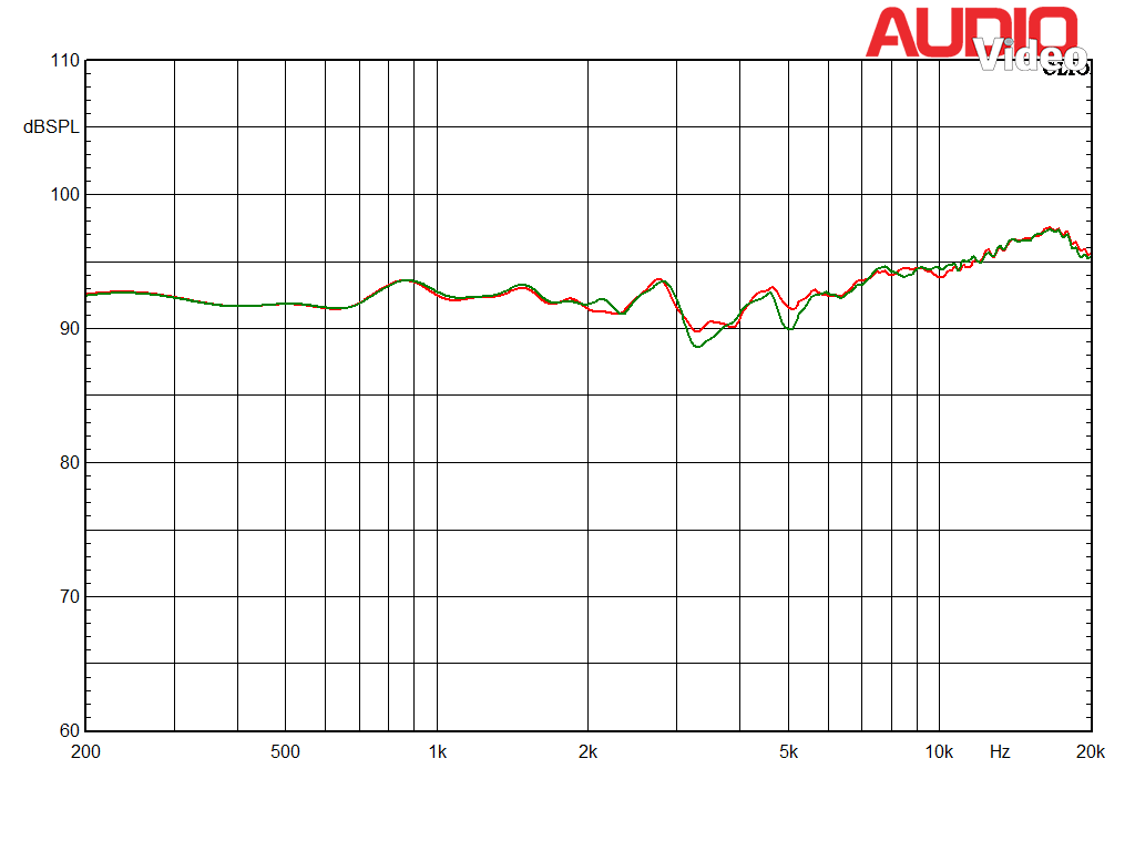

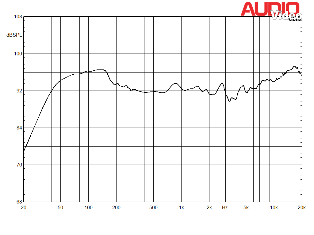

可以看到非常明显的频段边缘优势:中低音和 7kHz 以上的高音。这是现代扬声器中相当典型的行为。然而,我们对中端更感兴趣。事实证明,在这个关键范围内,QR3 肯定比更昂贵的老款 SR3 Super 和 SR3 Signature 型号更平直。中频范围 (300 Hz - 3 kHz) 可以适应 +/- 1.5 dB 容差,这是一个非常好的结果。3-4kHz 范围被衰减,但它太窄(1/3 八度)。总的来说,我们可以说在 200 Hz 到 7 kHz 的范围内具有良好的线性度。

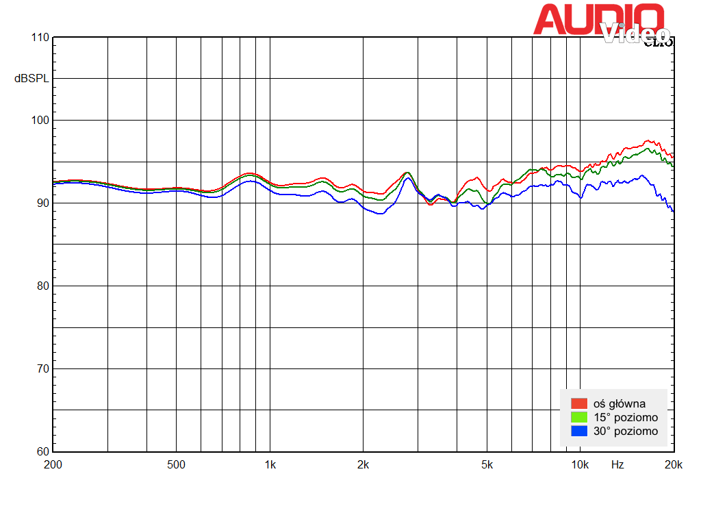

在水平方向,高音强度随着离轴而温和地下降。在 30 度,我们可以谈论高度线性的传输特性。您可以看到 AMT 高音扬声器的辐射范围非常广,鼓励您将扬声器设置为正方向摆位,无需将扬声器转向耳朵。

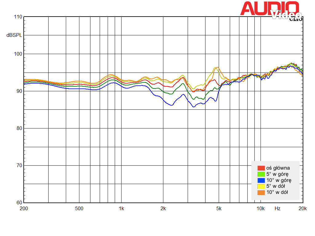

垂直平面中的测量揭示了一个已知事实:Audiovector 没有针对站立聆听进行优化。我们在轴上或正下方获得了最均匀的特征。扬声器不高,因此值得坐在沙发上聆听。

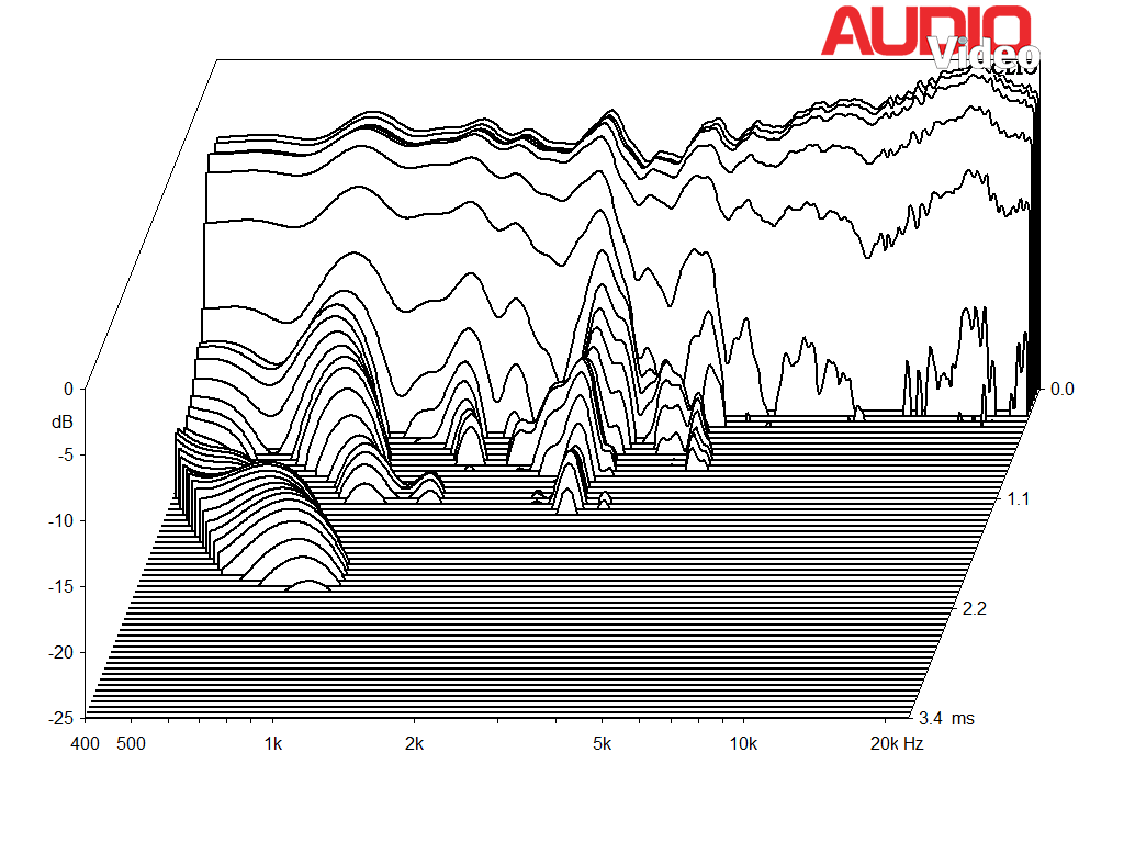

在高音范围内非常干净,没有显示出共振的迹象。在 3 kHz 时,我们处理的是能量的累积,它的辐射更长,这可能与中低音扬声器膜的谐振行为有关,但它似乎并没有显着影响。

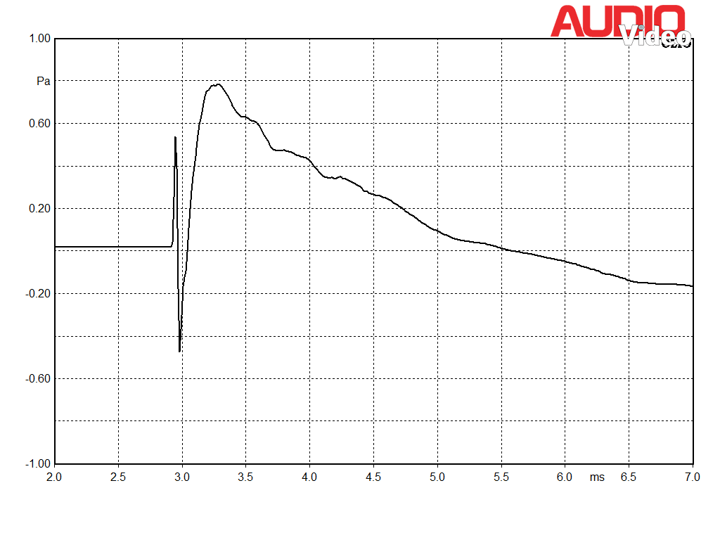

所有单元都以正确的极性连接。中低音扬声器的斜率具有规则、平滑的形状,这很好地表明了它们在时域中的行为。我们并不经常看到这样的图形。

Ole Klifoth 承认他没有将自己生产的扬声器配对,因为……没有这样的需要。让我们看看这种自信是否有坚实的基础。事实证明,至少在测试配对的示例中,两个 QR3 参数是值得称道的,甚至可以作为楷模。在 6 kHz 以上的高音扬声器范围内,特性甚至重叠,它们在随机测量误差的范围内。最大的差异在 3-6 kHz 倍频程(交叉区域),但即使在这里,它们也小于 2 dB。很明显,QR系列扬声器的配对性非常好。
